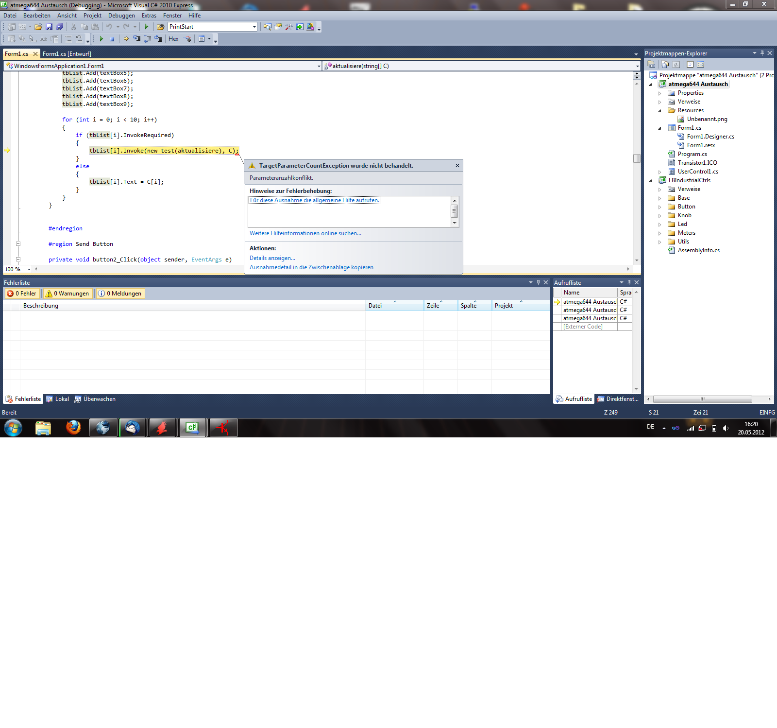

von Unscheinbar (Gast)
Hier habe ich mal einen Bild
von der Fehlermeldung!
Danke für Deine Geduld
Unscheinbar

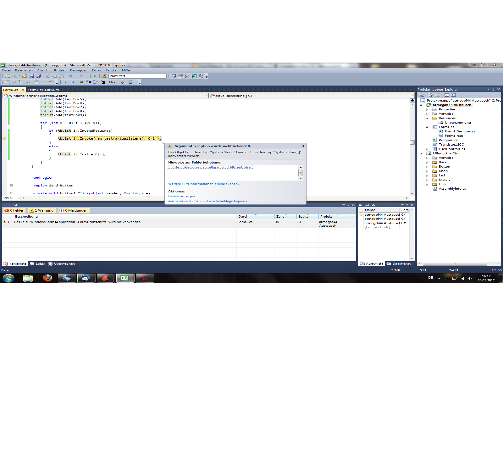

Hier  das Bild mit Änderung
Unscheinbar
von Peter II (Gast)
genau das Problem was ich beschrieben habe.

von Peter II (Gast)
nur ein versucht:
private delegate void test(TextBox tb, String s);
private void aktualisiere2(TextBox tb, String s) {
      if (tb.InvokeRequired) {
         tb.Invoke(new test(aktualisiere2), tb, s );
      } else {
         tb.Text = s;
private void aktualisiere(string[] C) {
   List<TextBox> tbList = new List<TextBox>();
   tbList.Add(textBox0);
   tbList.Add(textBox1);
   tbList.Add(textBox2);
   tbList.Add(textBox3);
   for (int i = 0; i < 4; i++) {
      aktualisiere2( tbList[i], C[i] );
22
Perfekt jetzt geht das ganze.
Besten Dank
