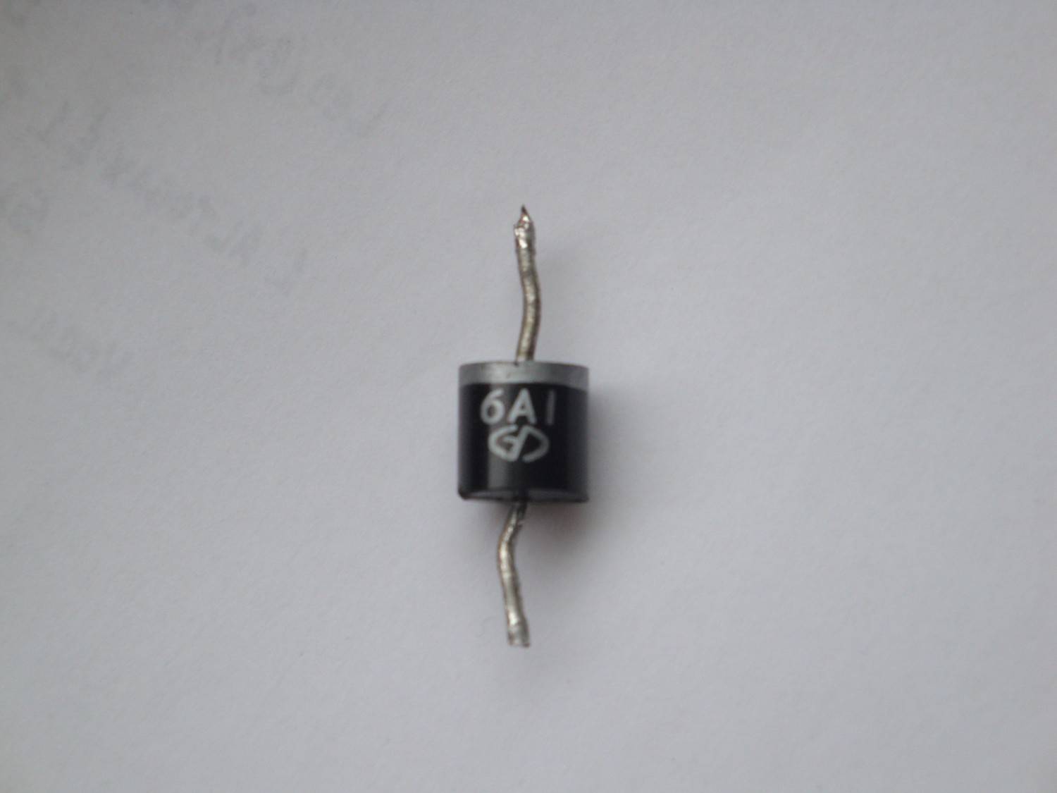

Ich benötige ein Ersatzteil für eine defekte Diode mit dem Aufdruck 6AI.
Könnt ihr mir da weiterhelfen? Achja es ist noch ein y also "Logo"
drauf..
Grüße Joko
von Joko M. (joko19)
Ja, aber leider nichts gefunden. Auch nicht bei den Hersteller Logos...
Es ist auch keine SMD Diode. Ich hab mal ein Bild gemacht.
von Markus M. (Firma: EleLa - www.elela.de) (mmvisual)
Hast Du irgendwo einen alten Fernseher rumstehen?
Knipse da einfach eine Baugleiche raus. Das wird dann schon passen.
Si-PN-Diode für 6A und 100V ohne sonstige spezielle Eigenschaften.

Die richtige Typenbezeichnung lautet übrigens 6A1.
Könnte es auch 6A1?
http://www.reichelt.de/index.html?;ACTION=7;LA=3;OPEN=0;INDEX=0;FILENAME=A400%252F6A05_10.pdf;SID=11TtIBhn8AAAIAAAc7Xt81947bd91e6b9f7b4f948e7806d93cfc4
Wo war denn die Diode eingebaut?

Einen Fernseher hab ich gerade leider nicht da. Dann wird es wohl eine 1
sein ;). Sie war in einer Car-Endstufe verbaut.

Falls die Diode Reichelt tatsächlich nicht im Programm hat, wäre das
hier ein gängiger Ersatztyp:
  http://www.reichelt.de/index.html?ARTICLE=13727
