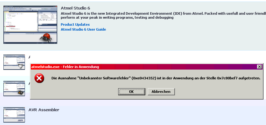

Beim öffnen eines Projektes in AtmelStudio 5 und 6, "gefühlt" kurz
bevor, oder unmittelbar nachdem eine Datei des Projektes im Editor
geöffnet ist, erhalte ich folgende Fehlermeldung:
"Die Ausnahme "Unbekannter Softwarefehler" (0xe0434352) ist in der
Anwendung an der Stelle 0x7c80bef7 aufgetreten."
Hat das bereits jemand erlebt - und/oder kennt eine Lösung?
Bei "OK" wird das AtmelStudio sofort geschlossen, bei Abbrechen landet
man im Debugger, wo ich "nicht allzuviel" verstehe, aber sehe, daß die
Exception wohl nach einem POP SI ausgelöst wird (so als ob der
Stackpointer zu diesem Zeitpunkt im Nirwana steht), und u.a. noch, daß
man über die CallStack-Einträge erkennen kann, daß ein INT3 (Opcode
"0xCC") zu der Codestelle führte, wo es bei der Adresse 0x7c80bef7 dann
bei POP SI scheitert.
Bez. des Fehlercodes (0xe0434352) findet man einige Informationen im
Netz, laut denen ein Bestandteil von DotNet-4.0 - die "clr.dll" wird
einige Male genannt - den Fehler verursacht, einige Links auf Hotfixes
von Microsof sind auch zu finden, aber abgestelt hat diesen Fehler
bisher nichts...
Vielen Dank für jede Erleuchtung!

Gast #2684563
Das "funktioniert" mit jedem beliebigen Projekt, selbst mit frisch im
jeweiligen AtmelStudio neu erstellen...
Das OS ist ein mit sämtlichen verfügbaren Servicepacks versehenes
XP-Pro, 32 Bit auf einem 3-GHz Quadcore.
