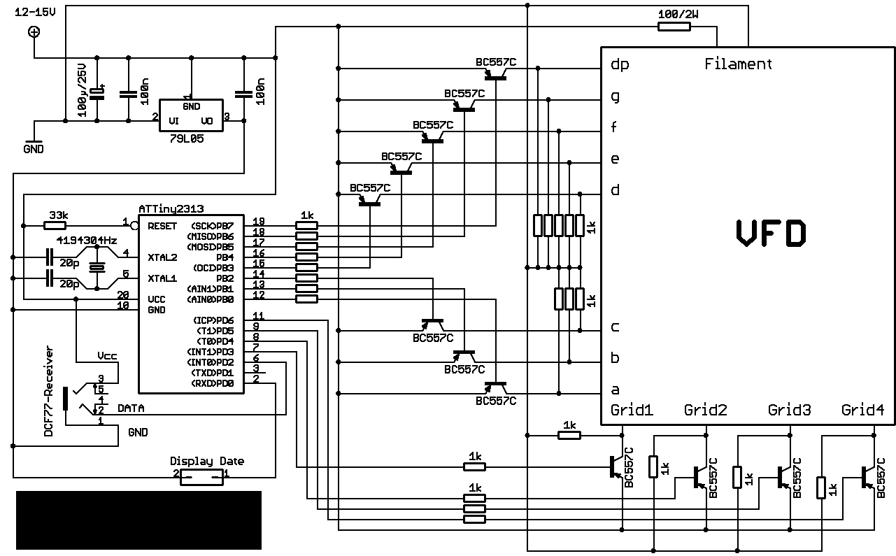

hier mal eine Schaltung die zeigt wie die Spannungen erzeugt werden
können.

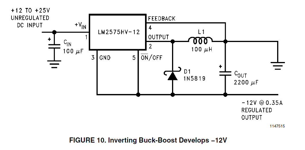

Wenn ich das richtig sehe, muss ich diese Schaltung verwenden: (Anhang)
Dann müsste ich die ADJ Version verwenden.
@Egon: Bei deiner Schaltung blicke ich nicht wirklich durch

von (prx) A. K. (prx)
Frosch schrieb:
> Zur positiven Spannung... Hm soll ich da jetzt +30 Volt anlegen? Dann
> müsste ich ja mit einem Step Up Regler die 30 Volt aus den 12 Volt
> erzeugen.
Fast. Nur kannst du da den spottbilligen MC34063A verwenden, während du
bei -30V auf die teurere -HV Version des LM2574 zurückgreifen musst.

von Mw E. (Firma: fritzler-avr.de) (fritzler)
Ne der Inverter macht schon aus 12V deine -30V.
Da nen Link zu nem MC34063 berechner
http://www.a-z-e.de/index.php?file=mc34063.php
Die 3,85V sind sicherlich die Heizspannung, da kannste dann auch
Gleichspannung anlegen.
Ansonsten wird der Heizdraht sicher auch Rechteck fressen.

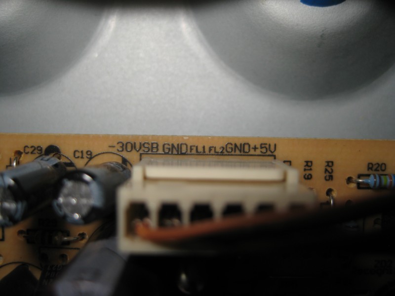

von Frosch (Gast)
Ich hab das Original Netzteil noch. Deswegen weiß ich die Spannungen
auch so genau: siehe Anhang

von Frosch (Gast)
Das ist der Stecker der zum Display geht
