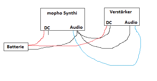

Habe einen Synthesizer (Soundmodul) mit Verstärker an eine Spannung
angeschlossen.
Beide arbeiten mit 12V. Batterie.
Es treten nun Störgeräusche (höhe Töne, Geräusche) auf, die bei
getrennter Spannungsversorgung nicht da sind.
Ich kann kaum mit RC-Filter arbeiten, weil dann die Spannung zu niederig
wird.
Mit LC habe ich kein Erfolg.
Etwas besser wird es beim Experimentieren mit der Masseleitung.
Gibt es Lösungen, spezielle Entstörfilter?
Danke.

So habe ich es jetzt am geringsten hinbekommen. Also Masse zuerst an
Sound Audio Masse. Da ist es schon ganz gut.
Aber, die Störgeräusche sind abhängig von den Volume Reglern. Manchmal
am schlimmsten, wenn Vol ganz weit unten. Bei Vollausschlag ist es fast
weg.

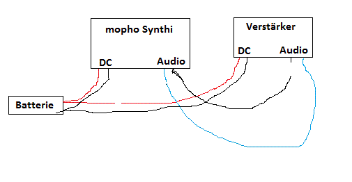

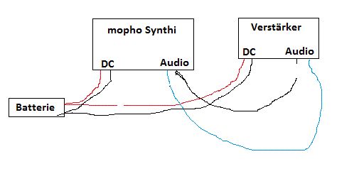

Ich hätte die Massen beider Teilgeräte direkt an die Batterie geführt.
Dann die Audiomasse einseitig offen gelassen und nur zur Schirmung des
Kabels verwendet.
Siehe Anhang.
Ja danke, ich probiere morgen weiter.
Es ist schon eigenartig, dass die Verknüpfungspunkte so wichtig sind.
Die Kabel sind doch bloß ein paar cm lang.
