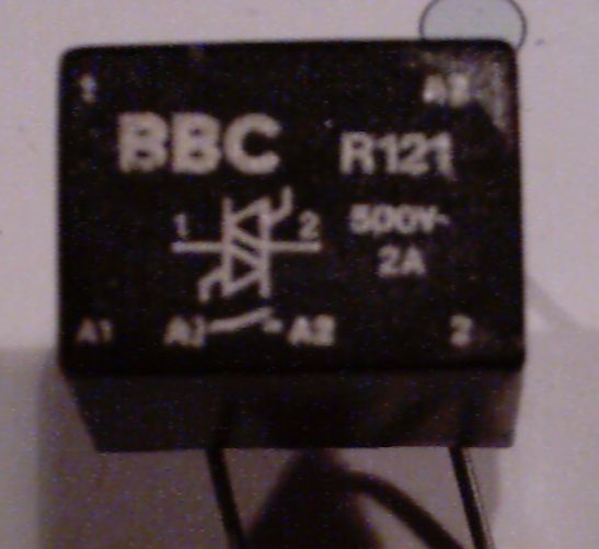

seltsames Teil (uralt), was'n das?
Egon schrieb:
> Ein Triac mit 4 Anschlüssen so groß wie ein Würfelzucker?
> Oder ist das ein "Nachbautriac" aus alten Zeiten?
> Oder die Hälfte einer Vollbrücke?
> Wer weiss mehr?
Das ist ein Halbleiterrelais.
werden da beide Gate-Anschlüsse gebrückt zur Ansteuerung?
Das "Ding" funktioniert hier auf dem Tisch mit 30V~ und Lampe dran
nur wie ein Triac ohne erkennbare Unterschiede, weshalb dann der
Aufwand beide Gates nach außen zu führen?
Typischerweise sind die beiden 'Steueranschlüsse' die Anschlüsse der
Leuchtdiode in einem internen Optokoppler.
Ein Relais halt. Strom an die Steuereingänge -> Lastkontakt schaltet.
Ein Triac ist technisch eine Antiparallelschaltung von 2 Thyristoren,
hat also ursprünglich 2 Gates. Normal wird nur eines davon nach draußen
geführt, was man durch die schlechtere Zündfähigkeit in den Quadranten 2
(und teilweise 4) bezahlt. Dein Thyristor hat anscheinend beide Gates
nach draußen geführt. Ich würde symmetrisches Verhalten erwarten (beide
Haupt-Anschlüsse und Gates vertauschen führt zur gleichen Funktion).
Es ist auf jeden Fall kein Halbleiter-Relais.
