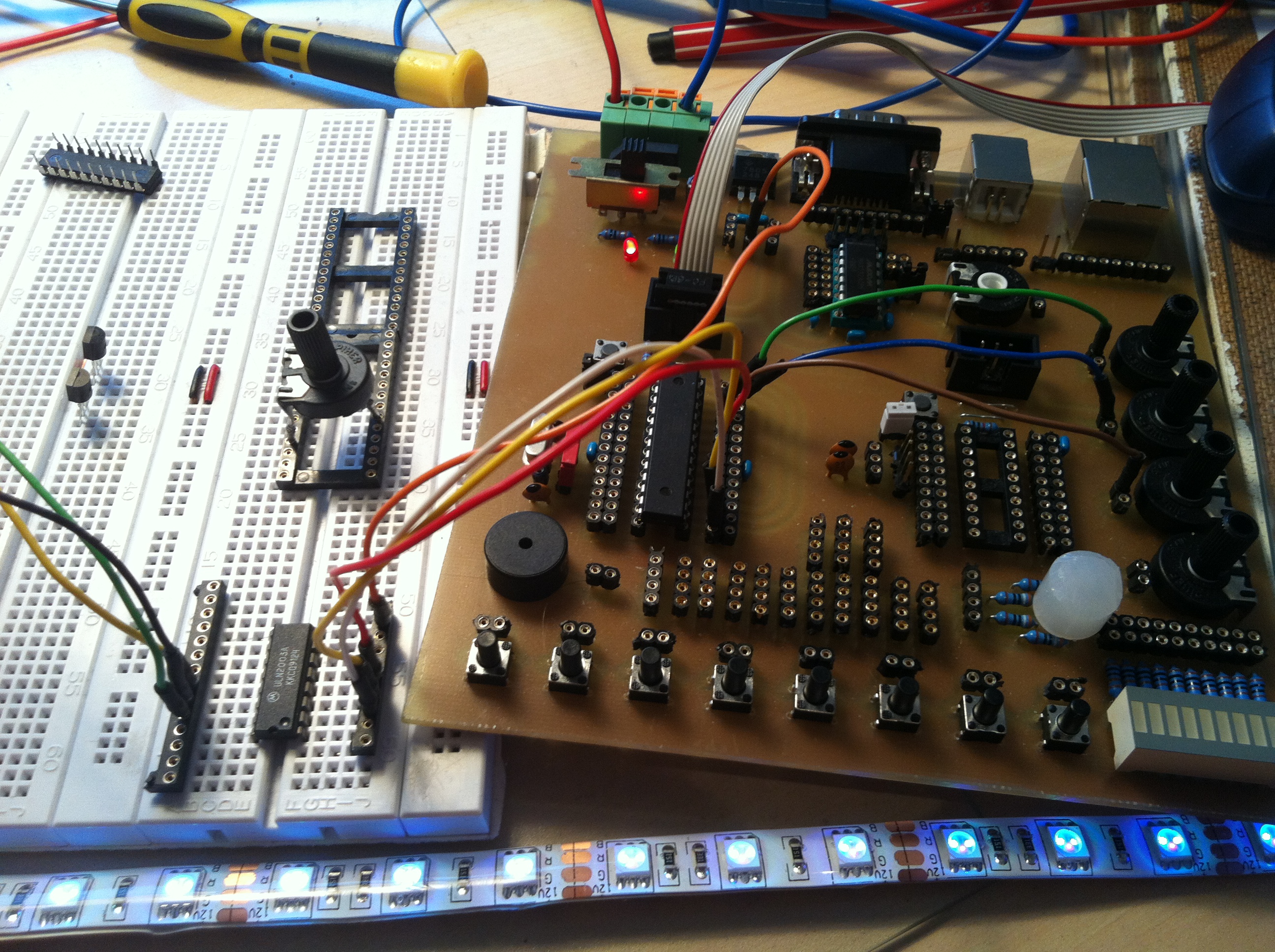

Hallo, kurz Text: Wie Programmiert man eine Umrechnung (Atmeg8) von HSB zu RGB in Assembler. Langer Text: Hab mir vor kurzen eine 5m RGB-LED_Strip gekauft, bin aber mit dem dazugehörigen Controller unzufrieden deswegen möchte ich mir selbst einen bauen. (mit einem Atmega8; 3potis für die H-Farbton, S-Sättigung und B-Helligkeit also HSB Eingabe und die LED sollen dann über die drei PWM Ausgänge [PB1-3]angesteuert werden;) Verwende einen ATMEGA8 PS ist Assembler Die 3 ADCwerte 10bit werden auf 8bit reduziert H [0-255], 0=0°, 255=360° S [0-255], B [0-255]; 0=0%, 255=100% 3 8bit PWM´s für RGB Ausgabe R [0-255], G [0-255], B [0-255]; Hab natürlich zuerst die SUFU genützt, bin dann gleich auf den Wikipedia Beitrag gestoßen http://de.wikipedia.org/wiki/HSV-Farbraum verstehe aber nicht wie man das f (in Assembler) aus rechnet f = (H/60°)-hi ; wenn ich hi abziehe kommt dann null raus?? hi =(H/60°) ; oder ist das hi so zu verstehen 360°/60° dann kommt bei f aber ein minus wert raus?? Im Forum hab ich auch einen Beitrag gefunden war sehr hilfreich leider werden hier nicht die vollen 255 umgerechnet sondern nur ein Bereich bis 100. Beitrag "Fertig: HSB->RGB Umrechnung rein in Assembler, auch für ATiny" Hab nun schon ein kleines Programm geschrieben funktioniert auch so halb aber nicht ganz :-) So nun zu meiner Frage bzw bitte: Kein mir jemand zeigen, helfen wie man die Umrechnung von HSB in RGB in asm (richtig) Programmiert. MFG erwin
