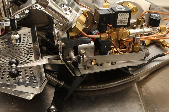

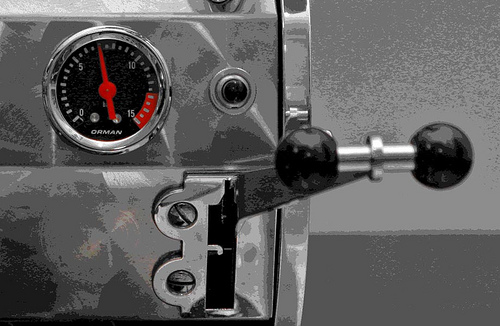

Die Stopuhr soll nur angehen / Laufen , wenn ich den Bezugshebel der
Espressomaschine in Bewegung setze (es ist ein längerer Griff siehe
Foto) und die Stoppuhr soll ausgehen, bzw. die Laufzeit soll beendet
werden. (LAufzeit der Stoppuhr, nicht der Espressomaschine).

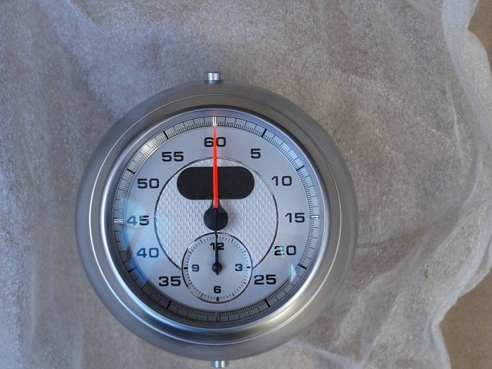

da es sich bei dem Timer /Stoppuhr um eine Stoppuhr aus dem Chronopaket
eines 911 turbo (997 GT3) handelt, wär es kein Beinbruch ,wenn es halt
100-200€ kostet.

Aber wenn Du einen willst würde ich das über nen Reedkontakt auslösen.
Das funktioniert so wie bei den Fahrradtachos: an der Speiche ist ein
kleiner Magnet und ein Sensor an der Gabel. Jedesmal wenn der Magnet
vorbeikommt bekommst Du einen Impuls.
Ich würde den Magnet am Bezugshebel befestigen und den Reedsensor an nem
kleinen Blech daneben so daß Magnet und Sensor in der Aus-Position sich
fast berühren. Sobald Du den Bezugshebel auf Vorbrühen oder Bezug hast,
bemerkst Du das nun an dem Reedsensor. Wenn Du den Sensor auf die
Bezugsposition montieren würdest, kannst Du erst beim Bezug zu zählen
beginnen - und eigentlich beginnt man ja schon beim Vorbrühen zu
stoppen.
Die Frage ist nun nur noch was Dein Timer für nen Signal zum starten
will. Das wirst Du vermutlich irgendwie umwandeln müssen daß es passt.
Aber bevor wir Dir da Tipps geben können, müsstest Du da mehr Infos über
den Timer und seine Pinbelegung rausfinden. In der Automobilbranche sind
da so Sachen wie CAN und LIN gängig, das ist nen bischen komplexer als
nur mal einen passenden Spannungsimpuls zu geben.

das es sich um einen hebel handelt würde ich einfach 2 endschalter
installieren und fertig. die signale kannst du dann direkt zum
starten/stoppen in eine handelsübliche, fertige! stoppuhr geben.
deine komische "anzeige" aus einem 911 turbo (997 GT3) macht mich leicht
misstrauisch... ohne das datenblatt zu kennen würde ich vermuten, dass
das ding über den CAN bus gesteuert wird und noch dazu über ein
properitäres protokoll (wenn du glück hast gibts da irgendwo infos zu..)
- in diesem fall rate ich die etwas anderes zu nehmen, da du mit deinem
jetzigen kenntnisstand (nicht falsch verstehen) keinesfalls zum ziel
kommen wirst..

Das Pin-Diagramm ist die eine Sache.
> hängt an dem riesen Kabelstrang vom 997 Turbo.
Das lässt darauf schließen daß der enger mit dem Rest des Elektronik von
dem Auto verbunden ist. Und das wird heute meistens über CAN gemacht.
CAN ist nen digitaler Bus. Da reicht es nicht die richtigen Pins zu
kennen, sondern da musst Du die Befehle und Register kennen.
Solche Infos geben die Autohersteller nur äußerst sparsam raus, auch die
Vertragswerkstätten haben nur einen kleinen Teil dieser Infos.
Was bleibt wäre das Ding in nen passenden Porsche einzubauen und dann
nen CAN-Analyzer mit ranzuhängen. Dann kann man die Befehle die übers
Kabel laufen mitschneiden und daraus dann seine Schlüsse ziehen.
> Ich verstehe natürlich, wenn Du sagst, dass es als Leihe schwer zu
> bewerkstelligen ist.
Je nach Komplexität des Protokolls kann das auch für nen Profi
schweißtreibend werden...

Prinzipiell gut, nur zu montieren gibts es da nichts mehr. Die
Endschalter sind bereits an Ort und Stelle, und zwar an den beiden
silbernen Röllchen ziemlich genau in der Bildmitte des zweiten Fotos im
ersten Beitrag.

Des übrigen, hab ich gelesen, dass der Timer am Bordcomputer vom Porsche
Turbo /GT3 vernetzt ist mit MOST Bus.
Ja. echt schade, werd noch 1-2 Anrufe beim Hersteller tätigen und euch
dann ein feedback geben, muss mir dann irgendein Schrotteil einbauen,
aber dann lass ich es besser ganz, da es einfach kaum etwas zur Optik
passendes gibt.

> Gibts so nen timer nicht vielleicht auch bei älteren Autos, wo noch
nicht alles "verbusst" war? Dann könnte man da ein entsprechendes Teil
nehmen.
Habe schon die halbe Nacht gegoogled, aber gesehen leider nichts.
Bestimmt gibt es ein paar 5€ Teile von Conrads (nicht abwertend zu
verstehen)
Aber der Porsche Chrono kostet ca. 700€ bei Porsche, hab den für 120€
bekommen, deshalb meine Euphorie..
Zumindest habe ich in der Basis verstanden, welchen Aufwand es bedarf.
von Gerd E. (robberknight)
Most kann nicht sein - ich sehe an dem Timer keinen Zapfhahn ;)
Scherz beiseite, ich kenne mich mit Porsche nicht aus, kenne MOST aber
nur für Hifi-Kram und Navigationssysteme. Kann natürlich sein daß
Porsche das auch für den Timer nimmt.
Ist auf jeden Fall nochmal komplizierter als CAN weil MOST wesentlich
geschlossener ist als CAN. Bei CAN ist das grundlegende Protokoll
definiert und dokumentiert, "nur" die Nachrichten und Register sind
herstellerspezifisch. Bus-Analyzer kann man kaufen oder selber bauen, es
gibt viele Mikrocontroller mit CAN-Interface.
Soweit ich weiß ist MOST dagegen nicht öffentlich dokumentiert und
fertige Bus-Analyzer und ähnliches nicht so einfach zu bekommen. Macht
das ganze noch deutlich komplexer.
Finde also mal raus was da wirklich für nen Anschluss dran ist.
Nen ganz anderer Ansatz wäre den Timer aufzuschrauben und sein
Innenleben zu modifizieren.
Da wird sicher ein oder mehrere kleine Controller drin sein. Die steuern
dann die LED-Anzeige und kleine Steppermotoren für die Zeiger. Diesen
Controller kann man evtl. rausnehmen und durch was eigenes ersetzen.
Damit ändert sich dann nix an der Optik. Hängt aber davon ab wie das
Teil innen aufgebaut ist. Manche Teile im KFZ-Bereich sind innen für
bessere Stabilität und Schutz komplett vergossen. Das würde es sehr
schwer machen das zerstörungsfrei auseinanderzubekommen.

Das hier hab ich zumindest eben gefunden.
> Erstmals wird im 911 auch die CAN- und MOST-Bus-Technologie eingesetzt, sodass
bis zu 29 Steuergeräte permanent kommunizieren und Daten austauschen können. Das
ermöglicht erst viele neue Funktionen wie das PASM-Fahrwerk oder das auf Wunsch
erhältliche Sport-Chrono-Paket. (das Chrono Paket beinhaltet die Stoppuhr /
Chronometer
Das Teil auseinander zu nehmen wär mir auch noch egal, im Maschinenbau
würd das dann mit Eelstahl wieder auf Vordermann gebracht, von daher
nice suggestion Gert.
Da bräuchte ich dann eine Quelle für, wer soetwas custom made macht.
Den Rahmen von ~ 200€ dürfte es dann auch nicht übersteigen
von harry h. (Firma: keine) (harryhirsch)
Also, laut Firma Paragon ist der Timer CAN gesteuert, ihr hattet
natürlich recht.
Das Pin Diagramm rücken sie nicht raus, da es von Porsche bezahlt wurde.

MaWin schrieb:
> Du brauchst genau einen Schalter mit einem Tastkontakt, der geschlossen
> bleibt, so lange zu am Hebel ziehst.
> Es würde mich wundern, wenn die Espressomaschine nicht schon so einen
> Schalter hat, um ein Ventil oder Pumpe in Gang zu setzen.
Ganz richtig, wie ich schon schrieb:
> ersten Beitrag.
Warum 2? Der Hersteller erklärt es schön (auf
http://www.keesvanderwesten.com/speedster_construction.html ):
The brew activating shift-gate lever has three positions: stop-infuse-brew.
The center infuse position opens the solenoid but does not activate the pump.
Water now enters with line pressure only.
The lower position also activates the pump.

>> Kann man die Porsche-Stoppuhr aufschrauben? Wenn ja, kannst du ein paar
>> Bilder Posten? Vielleicht lässt sich ja tatsächlich die Ansteuerung des
>> Teils ersetzen.
  Also, danke nochmal.
Aufschrauben lässt sich das Teil nur begrenzt, es ist hinten aus einem
Gussteil.
Vorne bekommt man zwar das Glas ab, aber am roten Zeiger scheitert es
schon, der will nicht ab und zuviel Kraft, wollt ich dann auch nicht
aufbringen.
Hier ein Bild von hinter den Pins.
Nicht gerade aufschlussreich, zersägen würd ich das auf jedenfall, damit
hätte ich kein Problem.
Eure anderen Ideen, werd ich dann auch ins Auge fassen, sobald ich mit
dem Elektrotechniker geredet hab, vielleicht treibe ich ja wen auf, der
das Privat machen kann.
Cheers
Harry

Gibts schon Neuigkeiten bezüglich der Zerlegung der Porsche-Stoppuhr?
mfg mf
Also, soeben zurück aus Kölle.
Ja es gibt da schon ein paar Alternativen, aber vom Hocker reisst mich
keine.
Hab den Timer nicht geöffnet, es geht anscheinend nur mit roher Gewalt
bzw. mit der Säge, wie gesagt, das würd ich machen, falls ich dann
Erfolg hätte , bzw. ein Licht am Ende des Tunnels sehen würde, aber
nicht die, eines herannahenden Zuges, sondern des Finalen Shot timers.
Ich wollt nochmal betonen, das ich es echt toll finde, eure Ideen /
Vorschläge zu lesen.
von Achim M. (minifloat)
OK, ääh...
Schraub die Porsche Uhr wieder zusammen und Verkauf sie.
Dann suchst du dir ein nettes mechanisch passendes Drehzahlmesser- oder
Voltmetermodul(wäre für die Entwicklung "schöner", weil es vom Prinzip
her genauer Arbeitet).
Man könnte das Ganze auch als Nachrüstsatz konzipieren, falls ein Markt
besteht ;)
mfg mf

Den Timer so umzubauen, dass er ohne CAN läuft, ist für mich das
gleiche, als wenn die NASA anruft und sagt, ich soll ihnen ein Raketchen
bauen :-)
von Läubi .. (laeubi) Benutzerseite
Schreib doch dem Hersteller nochmal an ob sie dir einen Tip geben könne
wie das Gehäuse zerstörungsfrei zu öffnen ist.
Ist auch kein Hexenwerk... musst dir halt überlegen wie viel
Eigenleistung du versus bezahlter Fremdleistung akzeptieren
willst/kannst...

Das gehäuse würd ich riskieren zu zersägen, das bekomme ich hin, ohne
die Elektrik zu zerstören.
Werd beim Hersteller aber nochmal nachfragen, das werden sie vielleicht
sagen können.
> Interessieren würd mich natürlich auch, ob die Hauptarbeit getan ist,
> wenn das CAN Protokoll lesbar ist... und dementsprechend der Rest zu
> realisieren ist.
Wenn Du ne Dokumentation der nötigen CAN-Telegramme und Adressen hast,
bräuchtest Du nen kleinen Mikrocontroller mit CAN-Interface, der auf das
Signal vom Schalter (entweder an den Speedster-Schaltern abgegriffen,
oder mit Reed-Sensor) die CAN-Telegramme absetzt.
Kosten für Controller und Interface dürften im einstelligen Eurobereich
liegen, die Platine ist ziemlich simpel. Vielleicht findet sich auch ein
fertiges CAN-Demoboard was man direkt nehmen kann. Man müsste halt die
Software schreiben. Aber wenn man schon mal CAN gemacht hat dürfte das
auch nicht allzu wild werden.
Es ist nicht unwahrscheinlich daß Du dafür hier jemanden findest, der
Dir das privat für weniger als 75€/h machen kann.
Aber schau mal ob Du in Deinem Bekanntenkreis nicht noch irgendeinen
Feinmechaniker oder was in die Richtung findest der Dir helfen kann das
Teil zerstörungsfrei aufzubekommen. Mit ein paar guten Fotos vom
Innenleben könnte man schon wesentlich mehr sagen.

Da passt die (Plastik-) Porsche Uhr nicht wirklich zu! (Und das sagt
einer der selber solche Uhren beruflich entwickelt hat ;-) )
