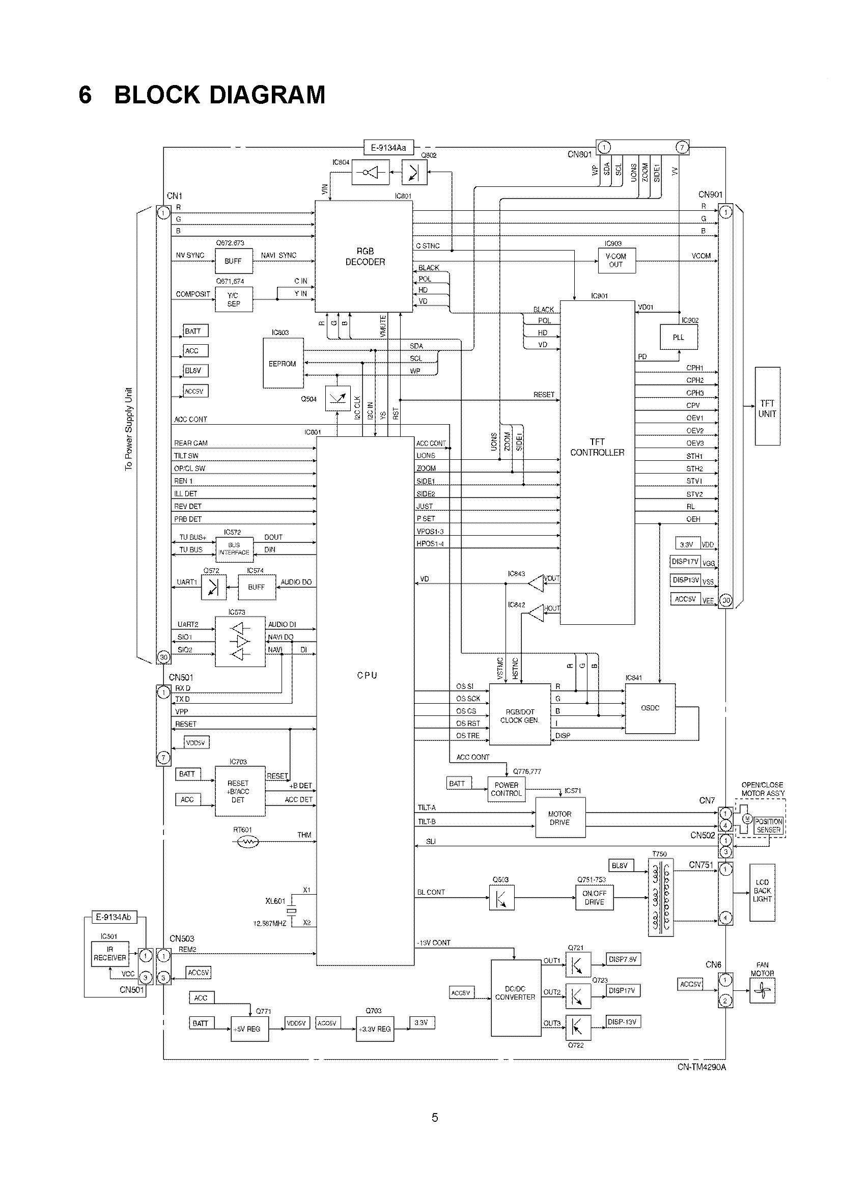

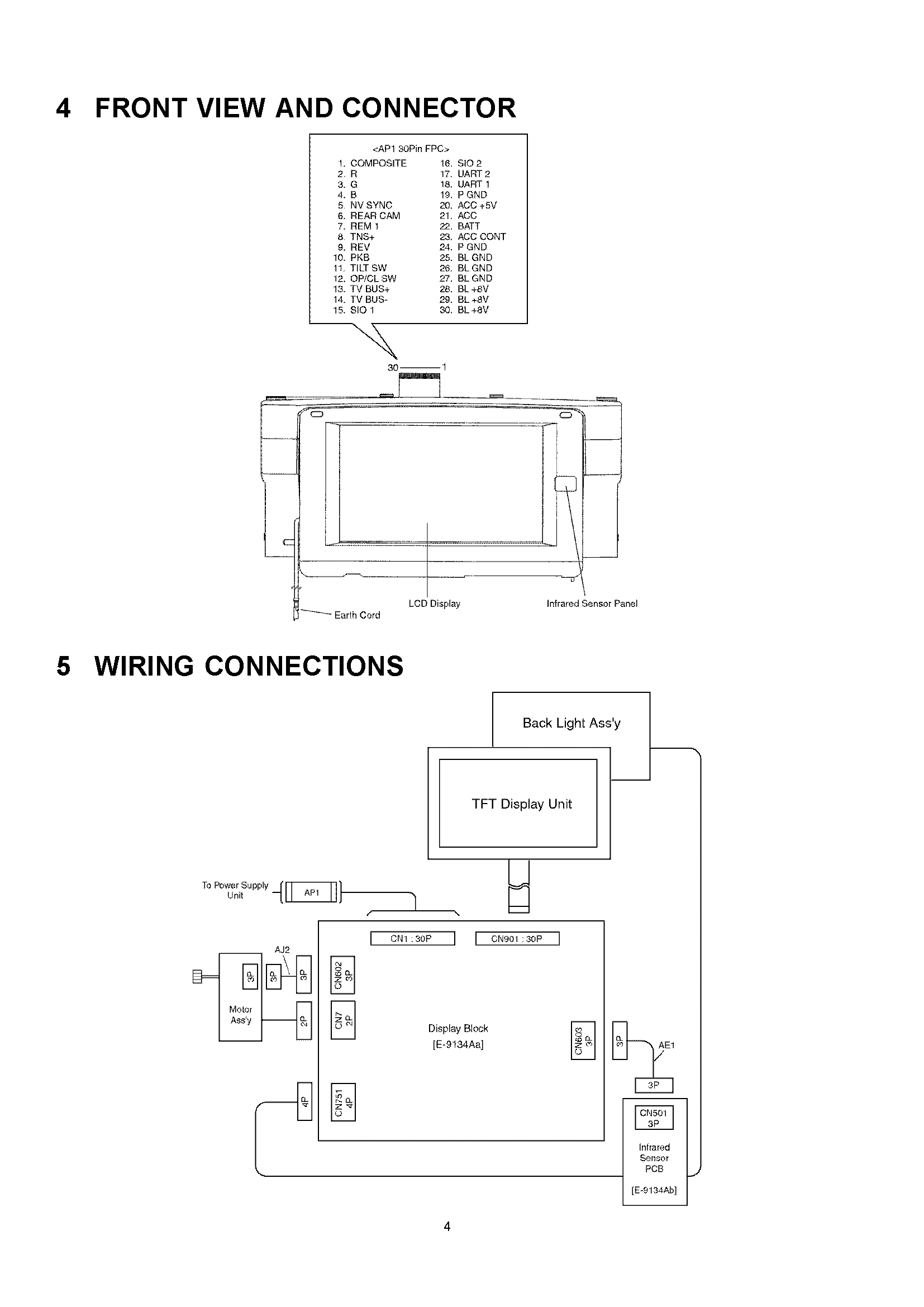

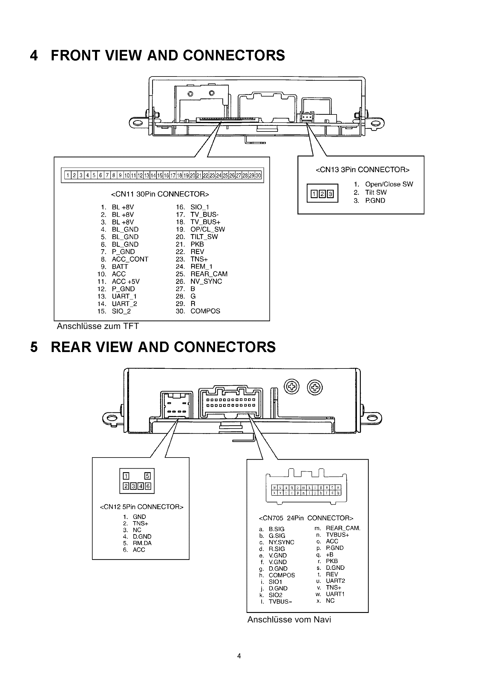

mir ist mein Navi-Rechner, im Auto, kapput gegangen und den würde ich
gern austauschen. Nur der TFT soll weiter benutzt werden können.
Wie könnte man z.B. einen VGA-Stecker an die Monitorzuleitung
anschließen?
vielen Dank
Michael

Du kannst offenbar recht einfach ein Videosignal da einspeisen, wo
COMPOSITE dran steht (dürfte für die Rückwärts-Kamera REAR CAM sein).
Aber dass du mit RGB und NVSNC direkt an VGA rangehen kannst, das möchte
ich doch bezweifeln.
