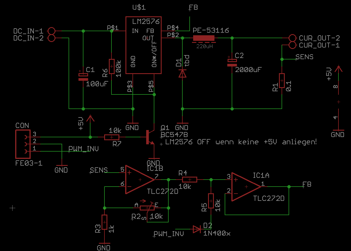

ich habe ein PWM-gesteuerte Stromquelle auf Basis des LM2576 entwickelt
und ein Layout dafür designed.
Da es mein erster Schaltregler überhaupt ist, würde ich das Layout gerne
von euch checken lassen bevor ich die Schaltung aufbaue.
Habe, wie gesagt, keine Erfahrung mit Schaltreglern und hoffe, dass ich
nicht allzuviele Anfängerfehler eingebaut habe.
Bei der Anwendung beträgt Vin ca. 30V
Ausgangsstrom: Imax=2.5A an R=8 bis 10Ohm
Die PWM hat eine Frequenz von max. 200Hz und einen Dutycycle von 1-99%
und ich möchte über diese den Ausgangsstrom von bis Imax regeln.
Für alle sachdienlichen Hinweise möchte ich mich an dieser Stelle schon
mal bedanken!
Oh je! Wo soll ich anfangen?
Schaltregler IC, Spule, Ausgangselko sind komplett falsch plaziert!
Schau bitte, dass Du die Leitungslängen zwischen IC und Spule sowie
zwischen Spule und Ausgangs-Elko SO KURZ und SO BREIT WIE MÖGLICH
machst.
Nimm eine doppelseitige Platine und führe die BOT-LAGE als komplette
GND-Plane aus!
Deine "sternförmige" Masse ist in diesem Fall absolut ungeeignet!
Die "Strommessung" wird warscheinlich auch nicht richtig funktionieren.
Du musst Deinen Shunt in "Vierleitertechnik" anschließen! Das bedeutet
zumindest eine extra Leiterbahn von Shunt zu R3. Beide Leitungen vom
Shunt solltest Du parallel und mit kleinem Abstand zum OPV verlegen.
Die Stromführung vom Eingangs-Elko ist schlecht. Der Eingangs-Elko soll
so dicht wie möglich beim IC sitzen.
Die Leiterbahn soll von der Klemme erst zum Kondensator führen. Dann
erst zum IC. Keine Stichleitungen dazwischen.
Sind bei diesem Schaltregler wirklich Elkos die richtige Wahl???
Datenblatt lesen?
Wie der Vorschreiber schon schrieb, achte auf die Feedback Leitung.
Führe diese möglichst weit weg von der Spule. (ggv. direkt abgehen von
der Ausgangsklemme.
So schlecht sieht das doch gar nicht aus.
Abgesehen vom Umweg über den Sternpunkt sehe ich 3 kompakte Stromkreise.
Na gut, der Eingang sollte erst auf den Eingangselko, und dann in den
Regler gehen...
Sternförmig ist eigentlich gar nicht so schlecht. Nur darf der
Sternpunkt nicht einfach "irgendwo im Nirgendwo" sitzen, sondern der
gehört z.B. definiert an den Massepin des Ausgangselkos.
Naja, hier haben wir ja keine Raketentechnik, sondern einen recht
gutmütigen Schaltregler. Und das Layout ist nicht so arg schlecht. Ich
würde einfach den Massesternpunkt an den - Pol des Ausgangselkos legen
und wäre mir ziemlich sicher, dass das Ding läuft. Es sollte sich aber
auch auch die Masse des IC1 auf diesen Sternpunkt beziehen (oder
wenigstens auf die Masse am Massepin des Schaltreglers)...
Harald Wilhelms schrieb:
> Ja, so wie das sehr schön im Schaltplan im Datenblatt Seite 10
> gezeigt wird. :-)
Der Massepfad in dem Bild dort ist ein wenig ungünstig, denn da wird (in
totaler Ignoranz der Laststrompfade) quasi der Schaltregler mit seinem
GND-Pin als Mitte definiert. Ich will aber idR. am Ausgang was
herausholen, und beziehe mich deshalb lieber auf den
Ausgangskondensator. Das geht beim LM2576 gut, weil über den Massepin
kein nennenswerter Strom fließt...
Wenn man die Masse aber genauso wie im angesprochenen (oberen) Bild
macht, ist es auch richtig. Nur eben komplizierter zu verdrahten...  :-/
Und spätestens beim unteren der beiden Bilder ist der
Feedback-Spannungsteiler falsch angeschlossen: die Ausgangsspannung
ändert sich abhängig vom Laststrom...  :-o
Was aber garantiert bei beiden Bildern falsch ist, das ist die
Anbindung der Eingangsspannung: die wird an den Eingangskondensator
geführt, und von dort aus weiter zum Regler.
Die Schaltung an sich wird auch mit der im angesprochenen Bild
dargestellten Einspeisung funktionieren, aber das EMV-Labor lässt dich
dann nochmal eine Runde drehen...

OP
mw_johann schrieb:
> Warum mischst du TH und SMD so ducheinander?
Die THs dienen mir gleichzeitig als "Drahtbrücken". Versuche
doppelseitige Platinen so weit es geht zu vermeiden.
> Fertige Module wie "deiner" gibt es bei ebay für ca. 8€.
Bitte um pn mit Link
> Ich würde Feedback kürzer und direkter halten.
Will Einstreuungen der Spule auf die Messelektronik (IC1) vermeiden und
habe diese daher soweit als möglich von der Spule plaziert. Ist aber
wahrscheinlich keine gute Idee eine Leitung an der man paar mV misst so
lang zu machen.
Vielen Dank für den Hinweis - war mir nicht bekannt. Es geht hier wohl
um eine Leitung von der Masse des Shunt an die Masse von R3 - richtig?
Gibts da dann kein Problem mit Ausgleichsströmen auf den beiden
Masseleitungen?
Macht Sinn, aber hat dies bei diesen kurzen Leiterbahnen auch eine
praktische (messbare) Auswirkung? Ein Layout ist bei mir immer ein
Tradeoff zwischen was theortisch perfekt und kompakt zu routen geht.
Habe ich so aus dem besagten Bild auf der Seite 10 entnommen - aber wie
ich jetzt weiss sind Datenbätter auch nicht perfekt.
Wäre es in diesem Fall dann nicht besser diesen an den Massepin des
Eingangselkos zu setzten? Dieser befindet sich weit näher zu dem Punkt
an den der Strom zurückfliesst.
> Es sollte sich aber auch auch die Masse des IC1 auf diesen Sternpunkt
> beziehen (oder wenigstens auf die Masse am Massepin des Schaltreglers)...
Habe bewusst die Masse des Shunt-Widerstandes auf die Masse an der
Eingangsklemme gelegt und diese als Masse für den IC1 verwendet. Am IC1
wird ja die Spannung am Shunt gemessen und die Masse am IC1 sollte die
selbe sein wie die des Shunts. Daher die GND-Fläche (auch zwecks
Schirmung). Keine Gute Idee?
Seh schon: Die Ausgangsspannung des IC1 wird vom LM2576 zwischen seiner
Masse und dem FB Eingangspin gemessen. Und diese ändert sich dann...
Also ideal alles an eine Masse - ist halt nur schwierig zu routen wenn
man versucht einseitig zu bleiben.
Das ist genau das, was auch Frank vorgeschlagen hat. Falsch? Für micht
macht das Sinn wegen der geringen Induktivität zwischen
Eingangskondensator und LM2576.
Vielen Dank für all die Inputs!
