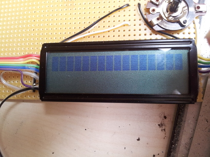

Hey,
ich habe ein ea dip162-dnled LCD Display.
BIn dann dem Tutorial gefolgt und habe es alles so gemacht wie dort
beschrieben. Ich habe das Programm auf meinen ATMega8 geflashed aber
nichts ging.
Das Display sieht so wie auf dem Foto aus. Wenn ich Vss und Vdd sowie
Vee laut Datenblatt anschließe erscheint der Balken wie im Bild zu
sehen. Schließe ich nun noch D4-D7 an PD0-PD3 sowie RS und E an ist kein
Unterschied zu erkennen.
Woran kann das liegen? Mache ich etwas falsch?

dreh mal den Kontrast runter.

Laut Datenblatt wird der Kontrast auf GND gelegt. Das habe ich getan.
Nee, der muss bei denen, die ich verwende irgendwo zwischen 0 und 1,5V
liegen.
Und es sieht so aus, als waere der Kontrast das Problem. Auuserdem muss
die Initialisierung durchgelaufen sein, bevor man den Kontrast
einstellt.
Gruss hro
von Oktavius (Gast)
habe ein neues Display und bei dem ist das gleiche Problem. Eine Zeile
ist an die andere nicht. Für den Kontrast ist ja aber nur Pin 3
zuständig. Und eine Zeile funktioniert ja.
Ich habe an das Display jetzt nur Spannung angelegt ohne es weiter an
den uC zu heften. Also nur Spannung angelegt. Die Hintergrundbeleuchtung
sowie oben beschrieben eine Zeile gehen. Die zweite nicht.
von spess53 (Gast)
Hi
Das ist das übliche Verhalten eines nicht initialisierten Displays. Gehe
mal davon aus, das entweder deine Beschaltung falsch ist oder deine
Software nicht stimmt. Und spendiere dem Display ein Kontrastpoti. VEE
gehört eben nicht an Masse. Sonst hätte der Hersteller sich das Pin
sparen können.
MfG Spess
von Max D. (max_d)
Das nur eine Zeile "aktiv" ist liegt daran, dass der Display-interne
Controller im einzeiligen Modus initialisiert wird, die zweite Zeile
wird erst später beim gesteuerten Init aktiv...

VEE = V0 = V5 kann man testweise auch an GND legen.
Wenn das LCD dann zu dunkel sein sollte, muss man ein 10kΩ-Potentiometer
zwischen GND und 5 V schalten, mit dem Schleifer an VEE.
