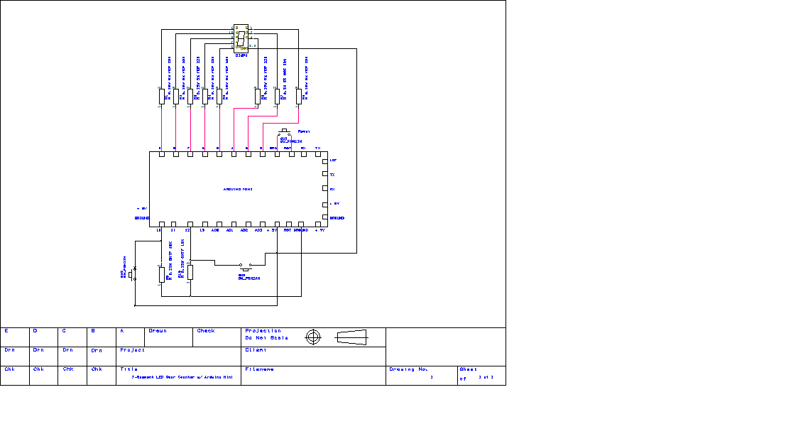

Hallo Forum
 Mein Promlem ist ein nicht funktionierender Counter, der unkontrolliert
Rauf oder Runter zählt. Ein normaler code in dem selbstständig alle
zahlen durchlaufen funktioniert.wenn ich aber mit den taster rauf oder
runter switche springt er von eins auf drei oder vier, schaltet nicht
runter oder reagiert überhaupt nicht!!
Fehler im Code oder Defektes board?
Hier mal mein Code:

Bitte um Hilfe
#2685071
Vielleicht zeigst du mal einen Schaltplan ?
Wie sind die Taster angeschlossen ? Active-Low mit externen Pullups ?
Die internen Pullups werden, soweit ich das sehen, nicht genutzt.
Lass dir nicht alles aus der Nase ziehen.
Edit: Sry habe gerade gesehen, das die Taster auf High geprüft werden.
Trotzdem bleibt die Frage wie sie angeschlossen sind.
#2685111
Robert Buchmayer schrieb:
> das ist der Schaltplan
> Die 7 Segment anzeigen ist mit 150ohm Wiederstande angeschlossen
> und die Taster mit 5V and Den Eingängen Pin10 und 12
Da hätten wir zumindest ein Problem. Wenn der Taster nicht gedrückt ist,
hängt der entsprechende Eingang in der Luft und kann alle möglichen
Werte annehmen.
Besser ist es den Taster an GND zu legen und mit den internen Pullups
den Eingang auf einen definierten Wert setzen (=> Siehe Arduino Site).
Dann überprüft man ob der Taster gedrückt wurde, in dem man auf LOW
testet.
http://www.mikrocontroller.net/articles/AVR-GCC-Tutorial#Taster_und_Schalter
http://www.mikrocontroller.net/articles/Entprellung
Insgesamt würde das gesamte AVR bzw AVR-GCC Tutorial dieser Site dir
sehr helfen.
