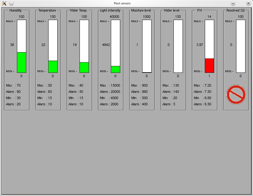

Meine Steuerung besteht aus mehreren Teilen.
1. Ein Arduino Mega2560 misst alle Werte. Diese verpackt er in ein
Datenpaket und schickt sie per nrf24L01 Modul weiter.
2. Ein kleiner AVR nimmt die Daten entgegen und schickt sie per
USB/Seriell an den PC.
3. Der PC stellt die Messwerte grafisch da (siehe Anhang).
Welche Messungen bereits funktionieren sind:
1.Raumtemperatur
2.Luftfeuchtigkeit
3.Wassertemperatur
4.Lichtstaerke
5.Bodenfeuchte (Eigendlich ueberfluessig, weil's Granulat ist)
6.PH-Wert

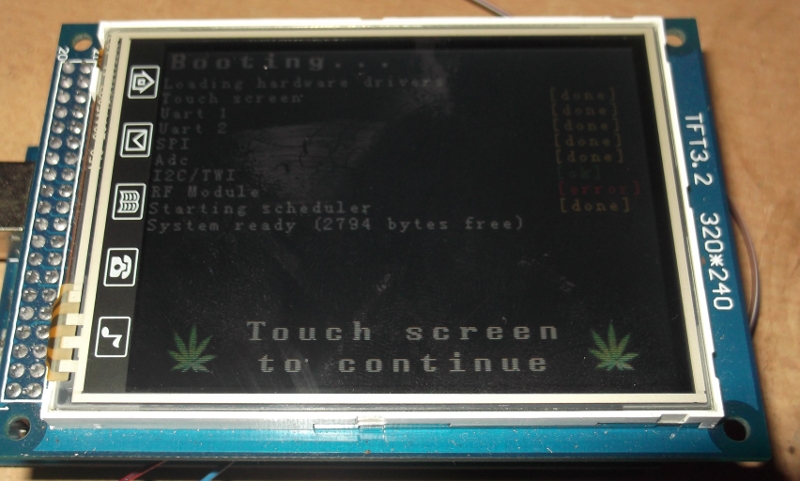

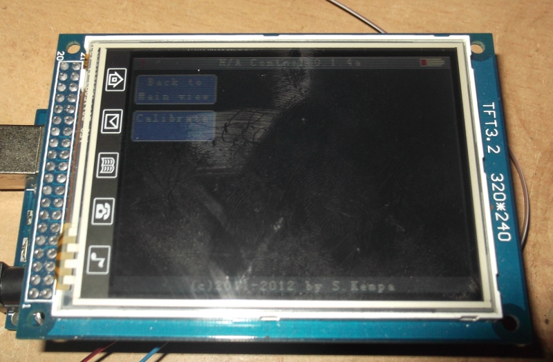

Was noch fehlt, ist ein Touchdisplay (irgendwo auf dem Postweg) am
Arduino. Darueber kann man dann als Standalone Loesung das Komplette
ausgeben und Soll- und Ist-Werte einstellen, Pumpen starten, usw.

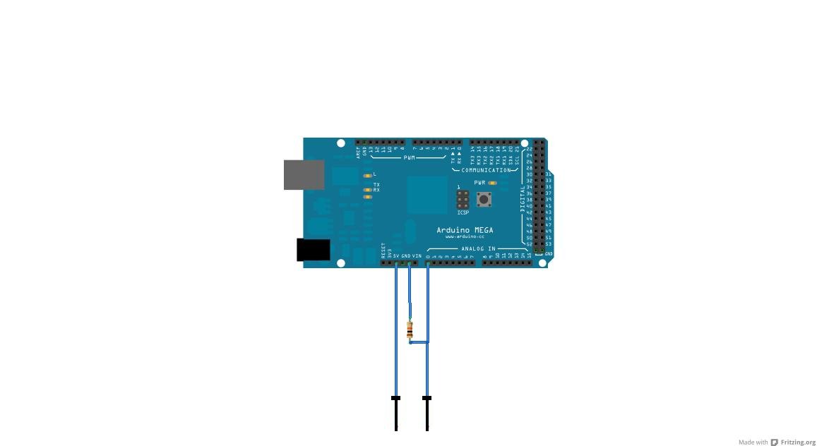

Würde mich interessieren, wie du die Messung der Bodenfeuchte realisiert
hast. Da suche ich noch nach einer Lösung um dann die Bewässerung zu
steuern.

Die Bodenfeuchtigkeit mess ich indem ich einfach den Widerstand der Erde
feststelle.
Dafuer hab ich 2 Schrauben/Naegel in den Boden gesteckt, einen direkt
mit VCC verbunden und den zweiten an einen analogen Eingang. Diesen
zusaetzlich mit einem 10k Widerstand an GND anschliessen (siehe Bild).
Je feuchter die Erde ist, je hoeher ist der gelesene Analogwert.

Ja, das ist die "einfache" Variante.
Hab aber schon mehrfach gelesen, dass das nicht so gut sein soll, da man
ja eine Art Elektrolyse bertreibt und sich die Elektroden auch mit der
Zeit zersetzen.
Es gibt auch Leute, die gipsen ihre Elektroden ein, dadurch sollen dann
z.B. unterschiedliche Salzgehalte in der Erde kompensiert werden. Es
dringt nur das Wasser in das Gips ein. Da ist dann aber wieder das
Problem, dass der Gips noch recht feucht ist, wenn die Erde schon wieder
zu trocken ist.
Besser wäre ein Sensor, der kapazitiv arbeitet. Da haber ich aber noch
nichts gefunden, wie man das ohne großen Aufwand an den AVR ankoppelt.

ich hab für sowas kohlestifte genommen.
die gammeln nicht.
billige zink kohle zellen können als quelle dienen.
mfg
