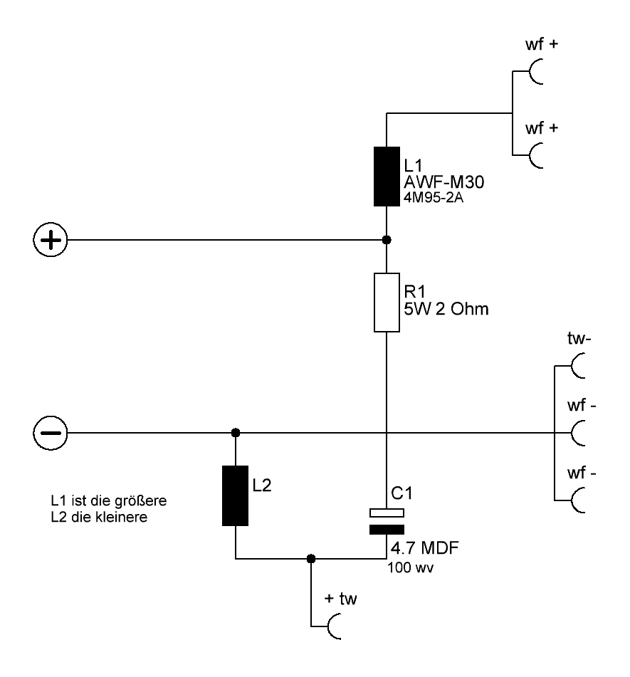

Fequenzweiche spulen unbekannt wozu dient sie genau?
Gast #2685226

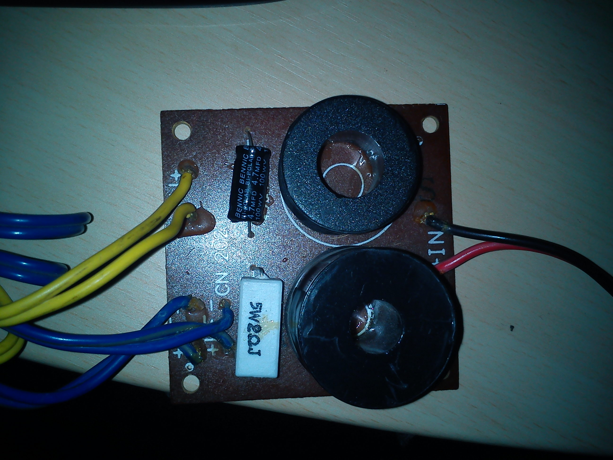

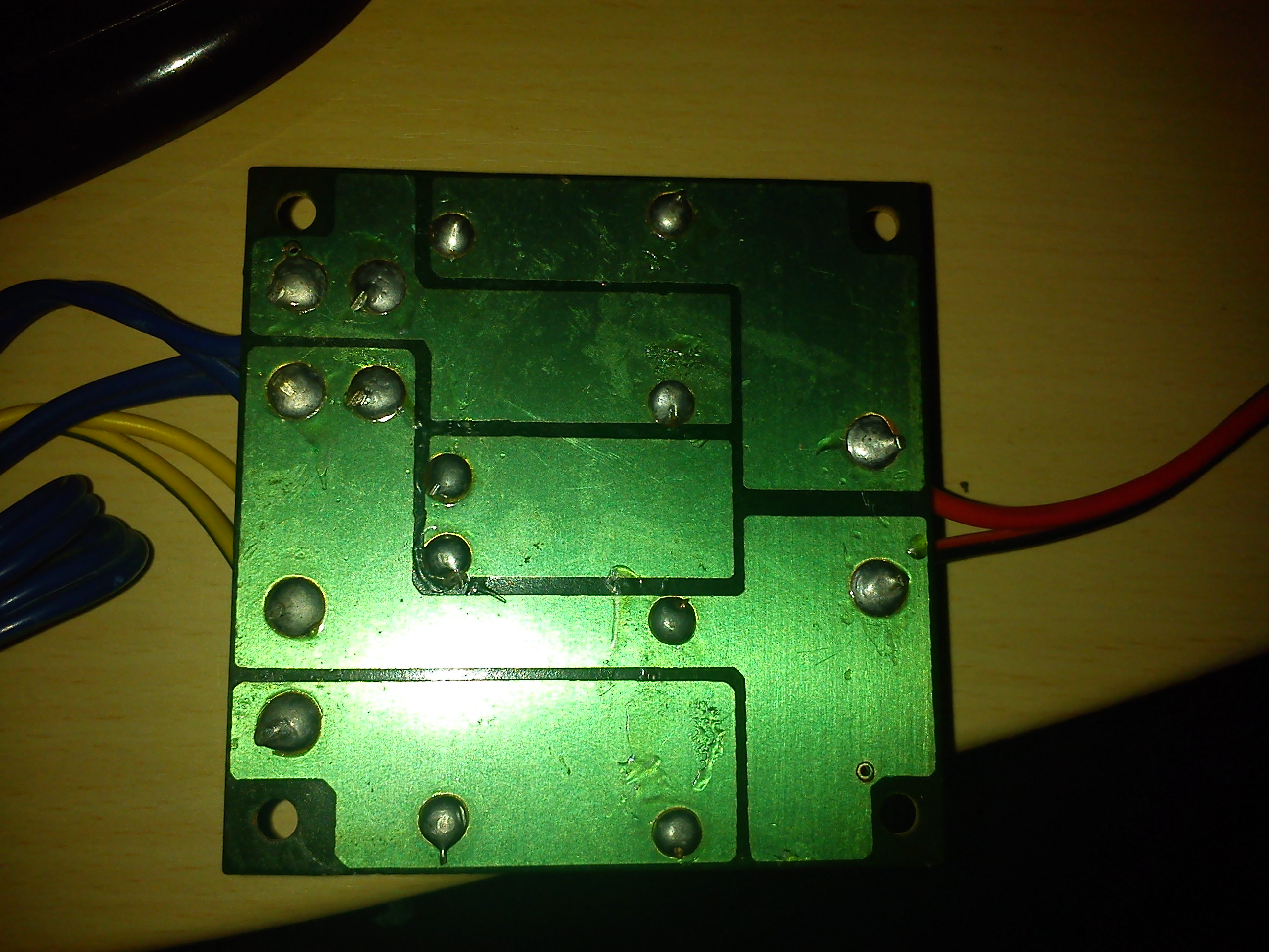

Ich habe eine frequenzweiche von einem Bekannten bekommen, bin jedoch
nciht wirklich schlau drauf geworden und wollte daher wissen wozu man
die genau nutzt? in welcher art schaltung? Der Bekannte sagte nur die
solle ich in eine Bassrolle die er mir gab einbauen allerdings weis ich
nicht genau an welche anschlüsse ich die Klemmen müsste dabei. Könnt ihr
mir vielleicht dabei helfen? Im Anhang ist die weiche von oben und
dunten und ein Schaltplan den ich der weiche entnommen habe, allerdings
kenne ich die beiden Spulenwerte nicht. Für hilfe wäre ich sehr dankbar.

Gast #2685234
wf+ und wf- (woofer)
tw+ und tw- sind für einen Hochtöner (tweeter).
Das Ganze ist eine Frequenzweiche für eine 2 Wege Lautsprecherbox.
#2685379
Das + bzw - steht auf den Lautsprecheranschlüssen übrigens drauf, falls
nicht,  ist + rot angepinselt. Vertauschen macht nix kaputt, es klingt
dann meistens nur hm... "interessant". Die Anschlüsse für Woofer und
Tweeter sollte man aber nicht vertauschen ;)
