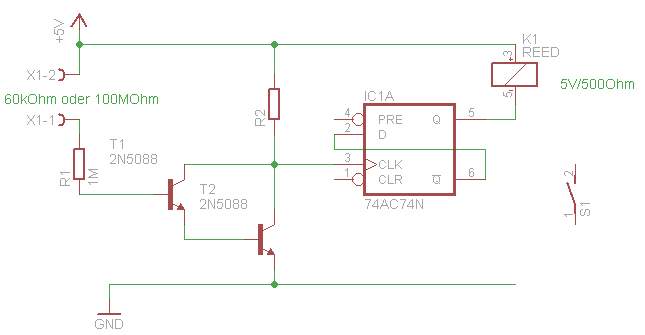

Hallo Leute,
Ich habe da mal ein paar Fragen zu meiner Schaltung.
Hier erstmal eine kurze Erklärung:
dies ist eine Fingersensorschaltung mit zwei BC 556 Transistoren als
Delaytransistoren. Den Kontakt schließe ich mit zwei unterschiedlichen
Widerstandsgrößen (ca. 60 kOhm oder 100 MOhm und mehr). Die Schaltung
habe ich um eine toggle Funktion erweitert die ich mit einem
flankengesteuerten JK-Flippflopp realisiere die ein Relais anzieht.
Diese toggle Funktion möchte ich jetzt mit einem Dipschalter
überbrücken/deaktivieren.
Hier meine Fragen:
1. bei einem schließ Widerstand von 100 MOhm funktioniert die Schaltung
nicht. Was muss ich ändern. Als Ideen hätte ich einen Dritten Transistor
dazu schalten oder vielleicht den Widerstand R1 ändern.
2. Benötige ich den Widerstand R2 oder befindet sich im JK-Flippflopp
bereits ein Pullup Widerstand und wenn ich ihn brauche welche Größe
macht Sinn (10 kOhm).
3. Wie integriere ich den Dipschalter am sinnvollsten in die Schaltung
und verwende möglichst wenig Bauteile. Ich möchte auf jeden Fall keine
UND-Gatter (zusätzlichen IC´s) verwenden.

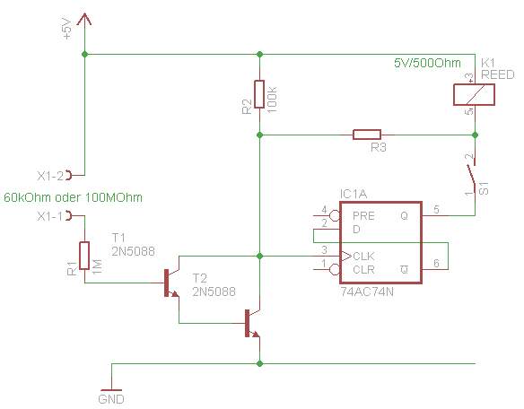

also ich finde, dass R1 (1Mohm) zu gross ist!
Als Schutz würde sicher 10K(!) bis 100K reichen.
Falls die Schaltung extrem empfindlich werden soll, brauchst du
einen(!) kleinen N-MOSFET (Logig-Level!).
R2 wird benötigt!
Alternativ (mit deinen Transistoren):
Versuche R2 maximal groß zu machen (100K...1M), bis die Schaltung gerade
noch funktioniert.
Aber je empfindlicher die Schaltung ist, desto störanfälliger wird sie!
Ich kenne keine Möglichkeit nur mit Dip-Schalter das Toggeln zu
verhindern!
PS: Deine Schaltung hat doch auch den Fehler(?) dass sie erst reagiert
wenn du den Finger wieder weg nimmst?
Du müsstest PNP- (P-MOSFET-)Transistoren verwenden und Fingersensor
gegen Masse legen...
Das FF ist doch positiv Flanken getriggert!

mir fällt gerade ein, wenn du einen CMOS-Inverter statt deiner
Transistoren
verwendest, hast du einen sehr hohen Eingangswiderstand und du bekommst
eine positive Flanke.

Ich habe den Widerstand R1 so groß gewählt da ich den Sensor mit der
Zunge (oder der Lippe) betätige. Bei einem kleineren Widerstand fällt
die ganze Spannung an der Zunge ab und es kribbelt.
Stimmt, das die Togglefunktion erst beim loslassen umschalten müsste ist
mir gar nicht aufgefallen. Ich denke aber das es mich nicht stört.
Zumindest einfacher als es zu ändern.
Ich habe auch nochmal über den Dippchalter nachgedacht und bin auf
folgende Lösung gekommen. Ich weiß jedoch nicht wie groß die
Minimalleistung des Relais ist wegen der Dimensionierung des
Vorwiderstand R3. (Ich verwende dieses Relais
"http://www.reichelt.de/?SID=%20;ARTICLE=27674";)
Falls noch einer einen Tipp hat wäre ich sehr dankbar
