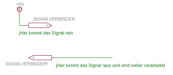

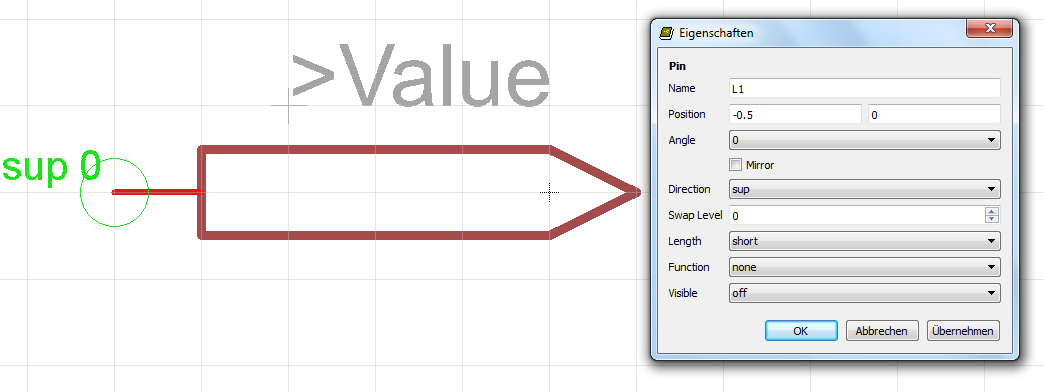

Im Anhang seht ihr mein Symbol. Das soll ohne Package laufen, also wie
in der supply1.lbr das 5V Symbol beispielsweise.
Mein Frage dazu, ich hoffe ihr könnt sie nach vollziehen:
Wie schaffe ich es das Symbol zu so bearbeiten, dass wenn ich es
anschließend im Schaltplan verwende, das heruaskommt wie in Bsp1.png?
Also ich will dem "Signalgeber" die Netzklassen zuweisen und im
Schaltlan jederzeit aufrufen. Das ist das einzige, was ich bei Eagle
noch nicht verstehe.
Ich danke für jede Hilfe

Diese grafische Verbindung beherrscht eagle bereits. Einfach zwei wires
mit dem "NAME" Befehl den gleichen Namen geben und sie sind schon
verbunden(auch wenn man das noch nicht im Schaltplan sieht). Wenn du das
dann noch so wie du kennzeichnen willst dann benutzt du den "Label"
befehl und clickst auf die entsprechenden Signalleitungen und du hast
den namen der Leitung. dann mit rechtsclick darauf und häkchen bei Xref
machen. Dann siehts so aus wie du es haben willst.
oder gleich in die Kommando Leiste "label xref" eingeben, enter und
Click auf die Leitungen.

hey, der Name-Befehl war der entscheidende Tipp, damit konnte ich mein
Problem lösen. Vielen Dank nochmals.
