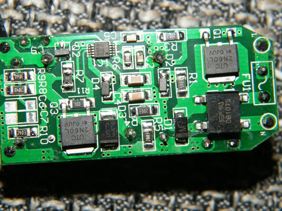

Helge S. schrieb:
> Ich hab mal ein Foto von der Unterseite der Platine vom KSQ gemacht,
> evtl. seht ihr da mehr :)
Wenn man dein Bild in voller Auflösung betrachtet, hat man den Eindruck,
dass die Fuji FinePix S 2000HD mehr Pixel auf die Speicherkarte schiebt,
als die Optik hergibt.
Um es kurz zu sagen: die 1,9 MB könnte man ohne Verlust irgendwelcher
relevanter Information gut und gerne auf 500kB reduzieren, alleine schon
durch großzügiges Verkleinern und einen sinnvollen Jpeg
Kompressionsfaktor.
Nicht jeder hier im Forum hängt über eine 16 MBd-Leitung am Netz.

Helge S. schrieb:
> Meine Frage ist: Ist eine KSQ auch eine starke kapazitive Last?
Das Ding vom Foto kannst du getrost als "nicht kapazitiv" deklarieren...
Woher nimmst Du diese Weisheit? Auf dem Produktbild der Homepage ist
durchaus ein Elko auf der anderen Seite zu sehen.
Gibts vielleicht noch ein Foto der anderen Seite?
Btw: Das Ding scheint keine galvanische Trennung zwischen Primär- und
Sekundärseite zu haben, wenn das Spulenteil da in der Mitte überhaupt
ein Trafo ist. Also Vorsicht, an den LEDs kann Netzspannung anliegen.
Moderator (Firma: Titel) Persönliche Seite #2687402
Meine Erfahrung sagt das.
Richtig, hinter dem Gleichrichter. Der Kondensator kann also nicht
rückspeisen und eine Phasenverschiebung erzeugen.
> ist der Kondensator so entkoppelt, dass der Ladestrom begrenzt wird.
> Dann würde auch Phasenanschnitt gehen.
Das mit dem Phasenanschnitt hat nichts mit dem evtl. erhöhten Ladestrom
zu tun (viel kann das nicht sein, bei dem kleinen Elko), sondern
vielmehr mit den Phasenverschiebung, die so ein Kondensator erzeugen
könnte...
Gast #2688061
Bei entladenem Elko und Einschalten des Triac im Spannungsmaximum?
Schön, dass Du Dir da so sicher bist.
Aber das Layout sieht nicht so aus, als würde der Elko direkt am
Gleichrichter hängen...
OP #2688271
Ich denke schon. Der Elko ist wie gesagt zwischend en beiden Lötstellen
ganz rechts unten. Die ganz rechts (unter dem gleichrichter) führt mit
der Leiterbahn nach oben unter den Gleichrichter im leichten Winkel nach
links. Ich dneke daher, sie wird zum unteren linken Beinchen des
Gleichrichters führen. Genau erkennen kann man es nicht.
Gast #2688339
Und der linke Pin des Elkos führt über die Diode D1 zum + des GL. Sieht
also eher aus, als wäre der Elko über D1 entkoppelt und würde nur die
Steuerung versorgen, während mit Q1 direkt vom ungesiebten + der Wandler
geschalten wird.
Würde also gehen, bleibt noch die Frage nach der Inrush-Begrenzung der
Schaltung. Aber da machen sich die Chinesen ja eher selten Gedanken
drüber.
Moderator (Firma: Titel) Persönliche Seite #2688446
Das ist bei sehr vielen derartigen kleinen Schaltnetzteilen (Laut DB
Output power: 9-15W) so.
Und die paar uF (das ganze Ding wiegt gerade mal 32g, davon bekommt der
Elko höchstens die Hälfte) sind dann schnell aufgeladen, das reicht
einem normalen Hausautomaten niemals zum Auslösen.
Und zudem ist da eine klitzekleine 230V Sicherung auf der Platine
drauf...
Doch, über die D1.
Gast #2688678
Es geht nicht um den Automaten, es geht um den Triac im Dimmer.
Bei den tollen Hocheffizenzpumpen gab es anfangs Probleme, weil die
reihenweise die nicht für den Einschaltstrom ausgelegten
Heizungssteuerungen (EM-Relais und Halbleiterrelais) zerschossen haben.
So groß ist deren Leistung auch nicht...
Man könnte aber der Schaltung einfach einen NTC als
Einschaltstrombegrenzung spendieren, um den Triac im Dimmer zu schützen.
Btw: Wenn Du Silizium gegen Drahtsicherung antreten läßt, gewinnt
üblicherweise die Drahtsicherung.
