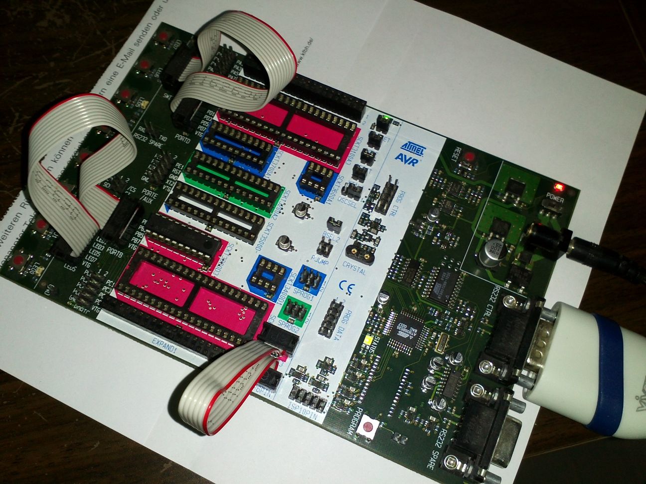

Hallo, ich bin neu auf dem Gebiet der µC.
Ich habe mir ein STK500 Board ausgeliehen, bei dem der ATtiny2313 dabei
ist.
Das ganze habe ich über einen USB to RS232 an den PC geklemmt.
Die Schaltung vom Board ist im Anhang.

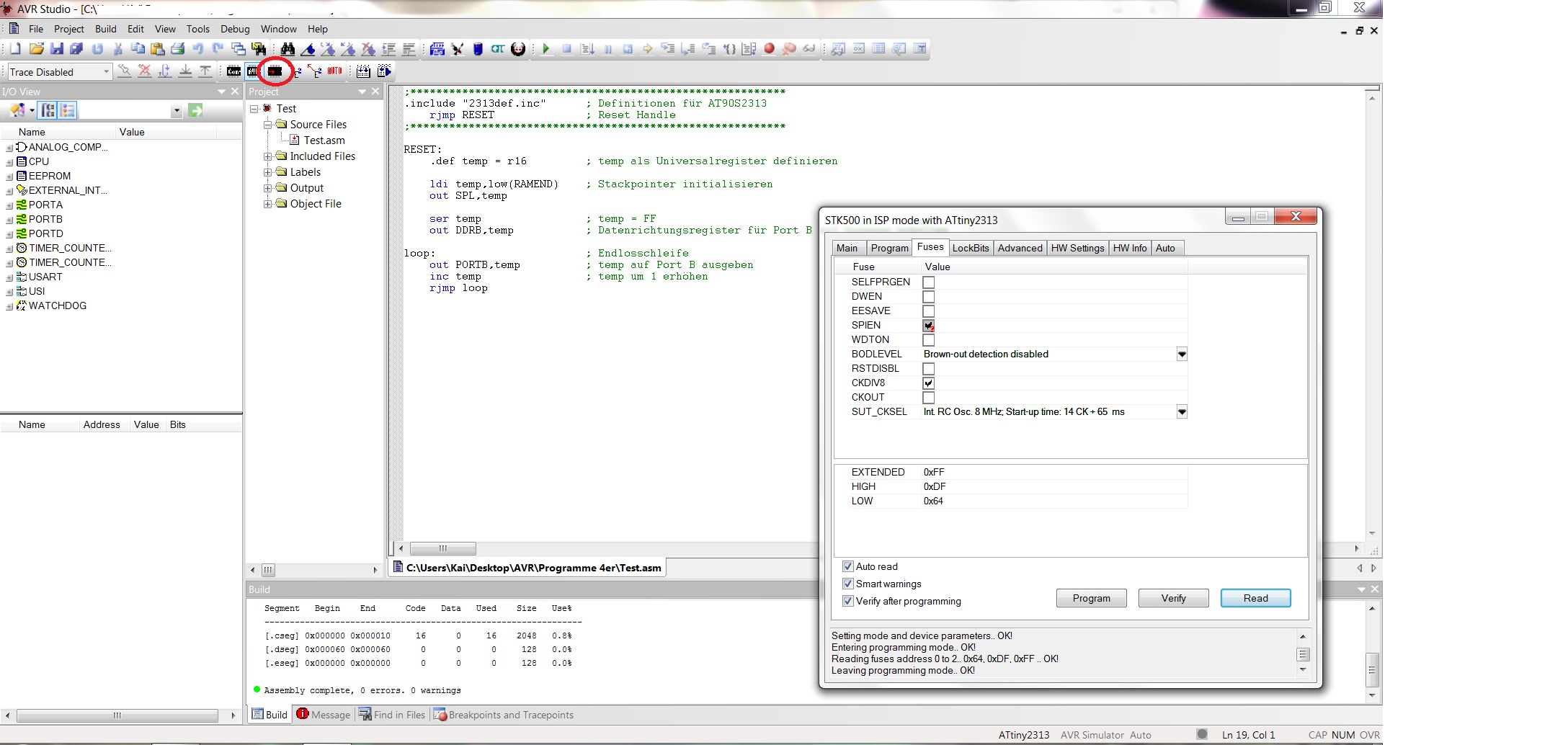

von jimmy (Gast)
also kein Pony Prog :)
Hab mal ein Screenshot angehängt.
Wenn ich auf "Connect to the Selected AVR Programmer" klicke, erscheint
das
Fenster welches am rechten Rand des Bildes zu sehen ist.
Dort kann ich Fuses etc. einstellen (sind die Fuses alle richtig?)
Erst wenn dieses Fenster offen ist, kann ich auf die rot Eingekreiste
Schaltfläche drücken "Write Falsh Memory using current Settings"
(habe ich soeben entdeckt)
Ist das so alles richtig?

von Chris (Gast)
Das sieht doch sehr gut aus. Den Statusmeldungen unten im Fenster kann
man entnehmen, dass das Auslesen der Fuses funktioniert hat. Die
verbindung zum STK und zum µC funktioniert also einwandfrei.
Unter dem Reiter "Program" solltest Du jetzt auch das Flash
programmieren können und somit das Programm in den µC übertragen. Auch
dabei werden dir unten im Fenster die entsprechenden Statusmeldungen
angezeigt.
