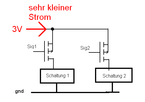

folgendes habe ich gegeben:
ich habe einen sehr sehr geringen Strom von weniger als 10uA.
Nun würde ich diesen Strom gerne über zwei PMOS schalten, und zwar
derart, dass je nachdem welcher gerade angesteuert wird, soll der sehr
kleine Strom dann entweder in die eine, oder eben in die andere
nachfolgende Schaltung einfließen.
Die jeweils andere Schaltung soll auf die erste möglichst keinen
Einfluss haben.
Nun frage ich mich, ob die beiden Schaltungen durch den gezeigten Aufbau
voneinander sinnvoll getrennt werden können, oder ob ich dort
Querempfindlichkeiten zu erwarten habe, immerhin sind es nur sehr sehr
wenige Mikroampere die ich steuern möchte...

Wie schnell willst du die Versorgungsspannung umschalten?
Es dauert etwas bis das Gate entladen (Gate gegen 3.3V) ist und der
MosFET abschaltet, du musst da ein ganz kleines Delay einbauen, danach
schaltest du den anderen MosFET ein.
Es fließt kein Strom zwischen Gate und Source wenn er erst einmal aus
oder an ist ... jedenfalls wenn der MosFET ganz ist.
Gast #2686765
Da fließen dann schon kleine Ströme wenn das Gate umgeladen werden muss.
Du könntest eine Stromquelle mit einem OpAmp und dem MosFET bauen, dann
würde die Gate-Spannung nur extrem gering schwanken und das Gate muss
nicht mehr voll entladen werden.

Nun,
es gilt nach wie vor das obige Problem zu lösen, allerdings scheinen die
bisher angenommenen Spannungen so nicht ganz zu zu treffen.
Dort wo bisher 3V angenommen worden sind, liegen vermutlich nur ca.
200mV bis 500mV an, so dass die Gate-Source-Spannung bei einer
Ansteuerung mit einer "0" die Threshold-Spannung des PMOS-Transistors
wohl nicht überwinden könnte.
hat jemand eine Idee, wie ich dieses Problem lösen könnte?

Entweder du nimmst einen N-Kanal MosFET und kannst den Schaltungen die
Masse wegnehmen oder du stellst mit einer kleinen Ladungspumpe eine
negative Spannung von -2 bis -5 Volt her auf die du das Gate ziehen
kannst.
Du brauchst dann noch einen Gate-Treiber da du die 200mV bis 500mV nicht
zum treiben des Gates nehmen kannst.
Du kannst dir +1V und -3V herstellen, das Gate-Potential kann man mit
einem 74HC4050 zwischen High und Low wechseln, da du als Ansteuerung 0V
und 3.3V nutzt musst du den Strom (von 3.3V nach -3V) in einen
Bipolar-Transistor fließen lassen der das Gate dann gegen -3V zieht.
Als PullUp (von +1V zum Gate) kannst du einen Widerstand nutzen oder
noch einen Transistor+Diode wenn es schneller/sparsam laufen soll.
