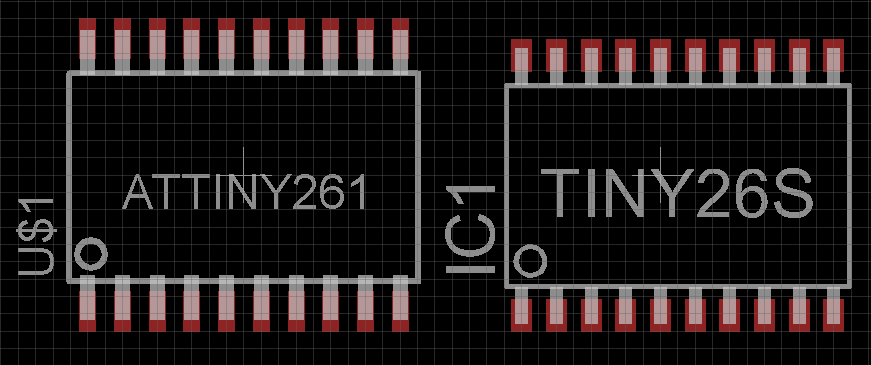

Ich möchte eine Platine mit einem Attiny 261 routen. Da ich auf die
Schnelle keine Lib in Eagle für diesen Attiny gefunden habe, hab ich das
Symbol einfach schnell aus der vorhandenen Atmel-Lib von Eagle erstellt,
da der Tiny baugleich mit dem Attiny 26 ist, was die Abmessungen
betrifft. Nur bin ich da auf ein Problem mit dem Gehäuse gestoßen. Ich
habe einfach mal ein Bild angehangen. Das Gehäuse des Attiny26S wird in
Eagle mit SO20L bezeichnet, und mein bisher verwendetes Gehäuse für den
Attiny261 wird mit SOIC20S bezeichnet. Wie man erkennen kann, ist ein
kleiner Unterschied zu sehen in dem Abstand der Pin-Seiten.
Ich habe den Attiny noch nicht gekauft, sonst würde ich es einfach
ausdrucken, und den Chip mal aufs Papier legen. Ich hoffe, es kann mir
jemand weiterhelfen.
Vielen Dank schonmal für eure Hilfe
MfG Dennis

Michael H. schrieb:
> Im Datenblatt sind bemaßte Zeichnungen zu den Gehäusevarianten.
Stimmt, und das habe ich gerade auch mal verglichen, und komme zu einem
meiner Meinung nach komischen Ergebnis, den Attiny26 gibts laut
Datenblatt gar nicht in der Version mit S20L.
Naja, aber trotzdem gibts den Attiny 261 in dem anderen Gehäuse, da
passen die Bemaßungen exakt, wäre somit meine Frage geklärt.
MfG Dennis
