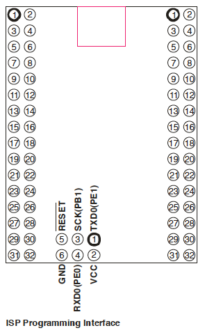

ich wollte nen ATmega 128 mit einem STK500 programmieren. Der ATmega 128
ist auf einem Board verbaut:

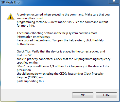

Ich habe davor nen ATmega 8 mit dem STK500 problemlos programmiert, aber
bei dem ATmega 128 kommt die Fehlermeldung ISP Mode Error (siehe
Anhang). Laut Datenblatt des Boards ist dies aber "ISP Pinout kompatibel
zu Atmel Programmierer", denke also dass es nicht an der
Hardwarebeschaltung liegt.
Kann mir jemand helfen, hatte jemand schon das Problem mit dem Board?

von Fab K. (fab123)
Gegenüber des USB-Anschlusses kann man eine 2x3 Stiftleiste einlöten.
Das habe ich (besser gesagt die von dem Board) beachtet. Habe das mit
dem Schaltplan des Boards abgeglichen. In der Kurzanleitung ist auch
dieses Bild drin, sollte passen.
Gruß Fab

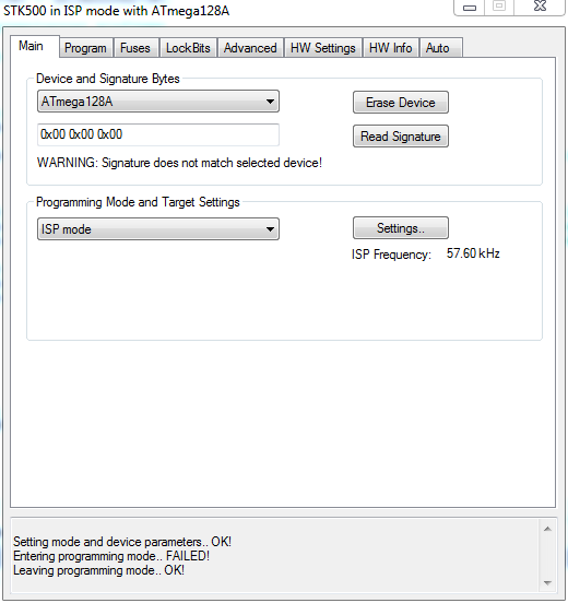

Zwei Anmerkungen hab ich noch:
-Ich verwende den WINAVR-20090313, kann es an dem liegen?
-Auf dem Bild ISPModeError2 steht als WARNING: Signature does not match
selected device. Kann es an der falschen Einstellung für den Controller
liegen (hab aber schon ATmega128 und ATmega128A durchprobiert)
Danke noch mal

von ISP-Vermisser (Gast)
Unwahrscheinlich, wenn Du mit der selben Software und dem selben
Programmer schon erfolgreich mit einem andern AVR über ISP kommuniziert
hast.
Die gezeigte Signatur 0x00 0x00 0x00 deutet darauf hin, daß über die
MISO-Leitung keine Daten gesendet wurden, als der Programmer welche (auf
SCK clockend) erwartete. Ob das jetzt daran liegt, dass der AVR gar
nicht mitbekommen hat, daß er die Signatur liefern soll, oder daran,
dass die Signale von der MISO-Leitung nicht ankamen oder mangels Pegel
als Nullbits interpretiert wurden oder daran, dass der AVR gar nicht da
ist, weil ihm Vcc fehlt oder sonst etwas, was ich jetzt nicht bedacht
hatte, kannst am besten Du durch Messen herausfinden. Sehr
unwahrscheinlich, dass es etwas mit dem eingestellten AVR-Typ zu tun
hat.
