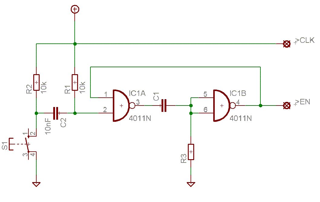

habe obigen Taster mit einem Monoflop entprellt. C1 und C2 = 10N.
R3=100K
Enprellung funktioniert nicht hundertprozentig. Könnte man sie
verbessern, indem man c1 und c2 auf 100N hochsetzt?
Vielen Dank im Vorraus

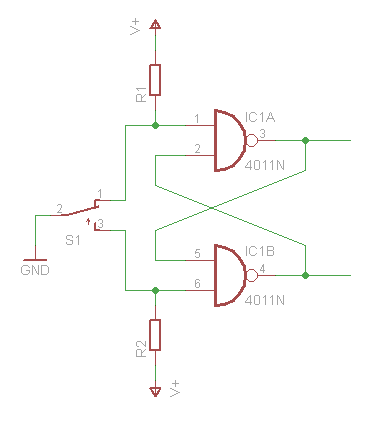

Bernie schrieb:
> Ist seit etwa 40 Jahren bewährt...
Klar, aber leider sind Taster mit Umschaltkontakt selten.
Klar: die Trickschaltung mit R1, R2 und C1 ist absolut nutzlos
(zumindest zur Hälfte)...
Machs doch mit ein RC-Glied und einem Schmitttrigger (oder 2
Schmittrigger Invertern nacheinander. Siehe Entprellung
Und was funktioniert da nicht?
Bekommst du keinen Impuls, sporadisch Impulse, zu lange Impulse,
verpolte Impulse, zu viele Impulse, oder schwingt das Ding, oder wie,
oder was?
Bevor diese speziellen Taster gesucht werden (so selten sind die gar
nicht), sollte sich der TO mal äußern, welch zwingenden Grund er sieht,
solch eine Hardware einzubauen.
Normal genügt ein Widerstand (auch der µC interne) um einen Taster
anzuschließen, sicher (100%) richtig zu erkennen und auszuwerten, alles
andere ist historisch, überholt, und Bockmist.
