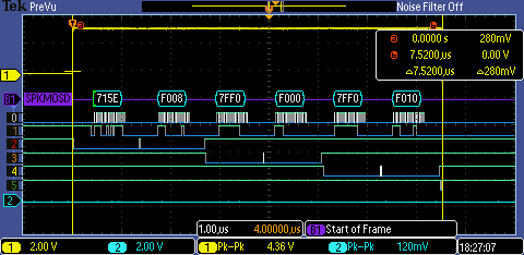

Am SSP0 hängen in meiner Schaltung drei DACs. Jeder DAC braucht ein
eigenes /CS, und hat zwei Kanäle (werden über die oberen Bits im DATA
ausgewählt).
Im Moment habe ich den SSP so aufgesetzt, dass ich die /CS per
Pin-toggle selbst generiere, und dazwischen jeweils die Daten an das SSP
Data Register schicke.
Problem an dem ganzen ist, dass das Laden des Data Registers (also die
Spanne vom /CS down zum ersten CLK) fast genau so lange dauert, wie das
senden der 16Bits.
Dementsprechend viel Luft habe ich zwischen den Paketen, dementsprechend
viel Rechenleistung bzw. -verschwendung habe ich am Proz.
Ziel wäre es, das ganze per DMA zu erledigen. Allerdings müsste dann das
SPI oder DMA Peripheral die Erzeugung der richtigen /CS übernehmen, da
ich dem DMA ja nur einen Datensatz aus 6x 16Bit übergeben möchte.
Wer hat Erfahrung mit DMA und da einen guten Tipp für mich?

Gast #2700604
Mangels geeigneter Interruptquelle (=> BSY) wird DMA in diesem Fall wohl
schwierig. Es wird also so oder so in diesem Anwendungsfall irgendwo das
Pollen von BSY erforderlich sein, da, zumindest auf den ersten Blick ins
User Manual, BSY die einzige Informationsquelle ist, ob ein Transfer auf
der Leitung auch abgeschlossen ist. Die ganzen FIFO-Infos (half
full/empty, not full/empty) nützen hier ja nichts, da nach einem Frame
CS geschaltet werden soll. Im Screenshot werden zwar die 3 DACS mit
ihren beiden Kanälen schön nacheinander beschickt, aber das wird wohl
nicht die Regel sein. Sonst wäre es wohl auch keine switch-Anweisung
geworden, mit der man am Flexibelsten ist. Auch "von hinten aufzäumen"
geht nicht, da es anscheinend auch keine Interruptquelle "RX FIFO not
empty" oder so gibt. Das ganze scheint so konzipiert zu sein, daß man
einen einmal angeschobenen Transfer immer weiter mit Daten befüttert
kann. Oder anders ausgedrückt, scheint Multislave-Betrieb nicht wirklich
effektiv  unterstützt zu sein.
Wenn ich das richtig interpretiere, sind 2, 3 und 4 im Screenshot die
CS-Pins. In der Tat scheint nach dem CS-LOW-Signal eine halbe Framelänge
zu vergehen, bis die Daten losgehen. Ein paar Takte für das Berechnen
und Laden des DR sind erforderlich; das ist klar. Eine halbe Framelänge
dürfte aber viel zu viel sein.
Was ich aber wirklich komisch finde, ist daß auch nach dem Senden wieder
eine halbe Framelänge vergeht, bis CS wieder high geht. Eigentlich kann
das ja nur daran liegen, daß die Daten erst so spät aus dem DR gesendet
werden oder das Pollen des BSY dafür verantwortlich ist. Da diese halbe
Framelänge Verzögerung aber sowohl vor als auch nach dem Senden
auftritt, würde ich das BSY als direkte Ursache ausschließen (wird vor
dem Senden ja gar nicht abgefragt).
Es scheint also so, daß das SSP0 die Daten aus irgendeinem Grund erst
sehr spät rausgibt und (wegen der ziemlich gleichen Verzögerungszeit)
aus dem selben Grund auch erst lange danach wieder Bereitschaft
signalisiert.
Ich würde erst mal in der Konfiguration des SSP0 forschen, wo diese
Verzögerung herkommt.

OP Persönliche Seite #2700770
Jap, das denke ich auch.
Die CPU läuft auf 100MHz, die SSP auf 25 (/4). Ich hätte erwartet,
zwischen dem /CS LOW und den SPI CLK, sowie dem ende des SPI
Datenpaketes und dem /CS high kein delay sehen zu können.
Normalerweise ist das Reg schreiben doch parallel, während die SPI das
aus dem geichen Reg seriell rausklappet (P in, S out). Aber es sieht so
aus, als wenn die SPI das da seriell reinklappert, intern (ca. 1/4 des
frames Vorlauf).
Der Nachlauf sieht dann so aus, als wenn die SPI ein "empfangenes"
Datenwort wieder in das DR klappert.
Irgendwie muss man dem das doch abgewöhnen können ...

Gast #2701133
Random ... schrieb:
> LPC_GPIO0->FIOPIN  = (1<<LDAC) | (1<<CSAB) | (1<<CSCD) | (1<<CSEF);
Wenn denn am gesamtem Port 0 nichts weiter ist, kein Problem. Sollte das
Programm später mal erweitert werden, wäre FIOSET statt FIOPIN wohl
sicherer. FIOPIN läßt bei mir immer den Alarm aufleuchten und ich
versuche, es zu vermeiden. Hierbei aber natürlich völlig irrelevant.
> frames Vorlauf).
Wenn es denn tatsächlich so ist, wäre das wohl ein bug ...
Kann mir aber kaum vorstellen, daß der schon so lange rumspukt. Es müßte
sich doch aber mit dem Debugger schön durchsteppen und klären lassen.
