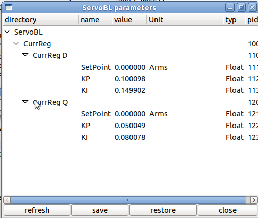

ich have eine gtk Anwendung mit glade.
Ich lade Parameter von einem microcontroller in ein treeview
ein.Esklappt auch ganz gut. der screenshot von dem treeview habe ich
angehängt.
Wenn ich aber die Parameter neu lade, muss ich alle Zeilen löschen und
neu einlesen.
1) Ich würde aber mir gern die "expanded" pfade merken un sie wieder
öffnen.
Kann mir jemand einen Tip geben, wie es am Schlauesten geht?
Es ist ein treeview mit treestore, 5 spalten, damit man die Parameter
editieren kann.
2) meine Zweite Frage ist: ich würde gern die breite der Spalten von
vornerein flexibel machen, dass man sie mit dem Pfeil vergrößern kann.
Vielen Dank im voraus für die Hilfe
MBoerner

Marie Edith Börner schrieb:
> Hallo!
> angehängt.
> neu einlesen.
Updaten klappt nicht?
> öffnen.
Die Funktionen die du brauchst sind:
gtk_tree_view_expand_row
gtk_tree_view_map_expanded_rows
So eine Implementation ist aber ziemlich mühsam, ich hab das mal mit
Java gemacht, und mit GTK wirds nicht einfacher... Du musst die die
GtkTreePath speichern, entweder direkt in eine Liste oder ggf. als
String und dann den String (oder ein andere Sinnvolles Format) wider
suchen im Tree (So Pfadmässig).
Der beste Weg wäre aber immer noch den Tree garnicht komplett löschen,
aber ich weiss, hatte auch schon eine Situation in der es nicht anders
ging...
> editieren kann.
Wahrscheinlich: gtk_tree_view_column_set_resizable
> MBoerner
mfg Andreas

Vielen Dank für die schnelle Antwort!
Ich glaube, ich lese doch lieber wieder in den Pfad ein, ohne es zu
löschen, denn die Parameterstruktur wird sich nur ab und zu ändern.
Viele Dank und frohe Pfingsten!
