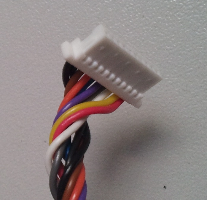

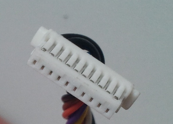

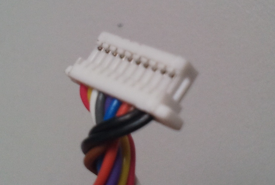

Hiho,
ich suche einen Lieferanten für die angehängten Steckverbinder (siehe
Bilder).
Ich habe schon gegoogelt, jedoch nur Platinen-Steckverbinder z.B. im RM
2,54mm oder 1,5mm gefunden. Jedoch sind die im Bild ersichtlichen im RM
von ungefähr 1mm (gemessen).
Kann mir jemand weiterhelfen, wo ich solche Stecker bekommen kann(mit
oder ohne Kabel ist egal) ?
Vielen Dank
Gast #2687488
Mesz die polen genau, zb distanz zwischen 10 polen teilen durch 9
Versuch mal :
- Harwin M30-1101000 (1.25mm)
- Molex 51021-1000 (1.25mm)
Wenn moeglich versuche einen katalog von Farnell zu bekommen, da habe
ich dieser vorschlaege auch in gefunden
Gast #2688136
> Versuch mal :
Hallo! Das habe ich genau so gemacht! Es kommt ein RM von ca. 1mm raus
(+/- 0,1)
danke für die vielen Tipps bisher!
