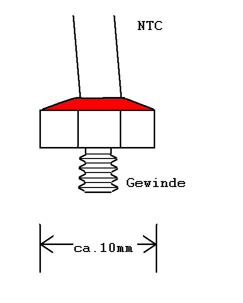

ich suche wo ich solche schraubbaren NTC's kaufen kann.
Früher (ca. 1973) waren solche Typen z.B. in Grundig Kofferradios
verbaut, und haben dort den Ruhestrom der Endstufe (AC187/188K) gegen
Temperaturschwankungen stabilisiert.

1 . nimm ne Schraube in der Größe deiner Wahl
2. such dir ein NTC raus, dessen Kennlinie passt
3. drehe/bohre die Schraube vom Kopf her aus und klebe
   den NTC da rein.
