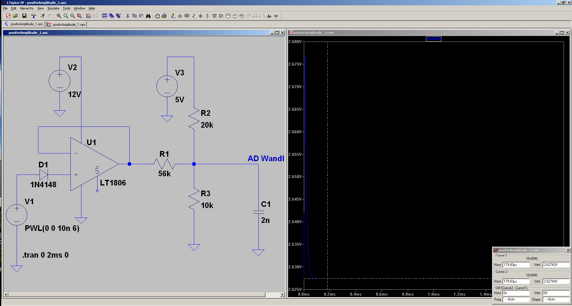

Hallo nochmal, habe jetzt den Spannungsteiler simuliert. Ich habe noch ein Impedanzwandler davor geschaltet, um das Signal nicht zu beeinflussen. Trotzdem habe ich noch das Problem, das wenn - 12V am CP anliegen, ich einen Spannungswert (vor dem ADC) von ca. 2.6V habe. - 9V am CP anliegen, einen Spannungswert von ca. 2.5V und - bei 6V am CP, einen Spannungswert von ca. 2.4V. Was ich damit sagen will, das ich bei einer relativ großen Differenz (ca. 6V) an der Quelle, eine Differenz von ca. 200 mV am ADC Eingang habe. Ich denke mal, dass das sehr schwer auszuwerten wird. Könnt ihr mir an dieser Stelle weiterhelfen? VG Eugen
Judgin schrieb: > das ich bei einer relativ großen Differenz > (ca. 6V) an der Quelle, eine Differenz von ca. 200 mV am ADC Eingang > habe. Dann läuft aber ordentlich etwas schief. Es sollten ca. 640mV sein. Welche Spannungen hast Du jeweils vor R1? Gruß Jobst

@Jobst Vor R1 habe ich eine Spannung von ca. 11 V. Habe die Simulation leider gerade nicht da, werde morgen aber den genauen Wert nennen. Es sind glaub ich 10,8 V

Du mußt Deinen Spannungsteiler wie folgt dimensionieren: 1. Bei 0V am Eingang des Spannungsteilers sollen 2,5V am Ausgang des Spannungsteilers anliegen. Die andere Seite des Spannungsteilers liegt an einer Referenzspannung. 2. Bei einer Spannungsänderung um 12V soll sich die Ausgangsspannung um 2,5V ändern, also nur noch 1/4,8 sein. Die Widerstände sind also im Verhältnis 3,8:1. 3. Nun kannst Du Deine Referenzspannung berechnen. 4. Wenn Dir die Betriebsspannung als Referenzspannung genau genug ist, kannst Du den Widerstand zwischen Ausgang und Referenzspannung durch einen weiteren Spannungsteiler, mit einer U0 = Vref und einem Ersatzwiderstand von eben diesem Widerstand ersetzen. Es bleiben 3 Widerstände, wie in Deiner Schaltung hinter dem OP. Nur mit korrekten Werten. Gruß Jobst
