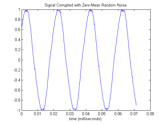

Hallo, ich habe mit verschiedenen Sensoren eine Sinussignal gemessen. Dieses hat immer die gleiche Frequenz, gleiche Länge und gleiche Abtastrate. Jetzt möchte ich auf basis von dem genausten Sensor, die Anderen in Bezug auf ihrer Genauigkeit vergleichen. Ich habe schon versucht jeweils die Kreuzkorrelation mit Matlab zu berechnen, aber bin nicht in der Lage das Resultat zu deuten. Woran erkenn ich das die Messung verrauscht oder verzerrt ist? Wie würdet ihr die relative Genauigkeit bestimmen? Hab mal ein Beispiel von der Kreuzkorrelation angehängt.

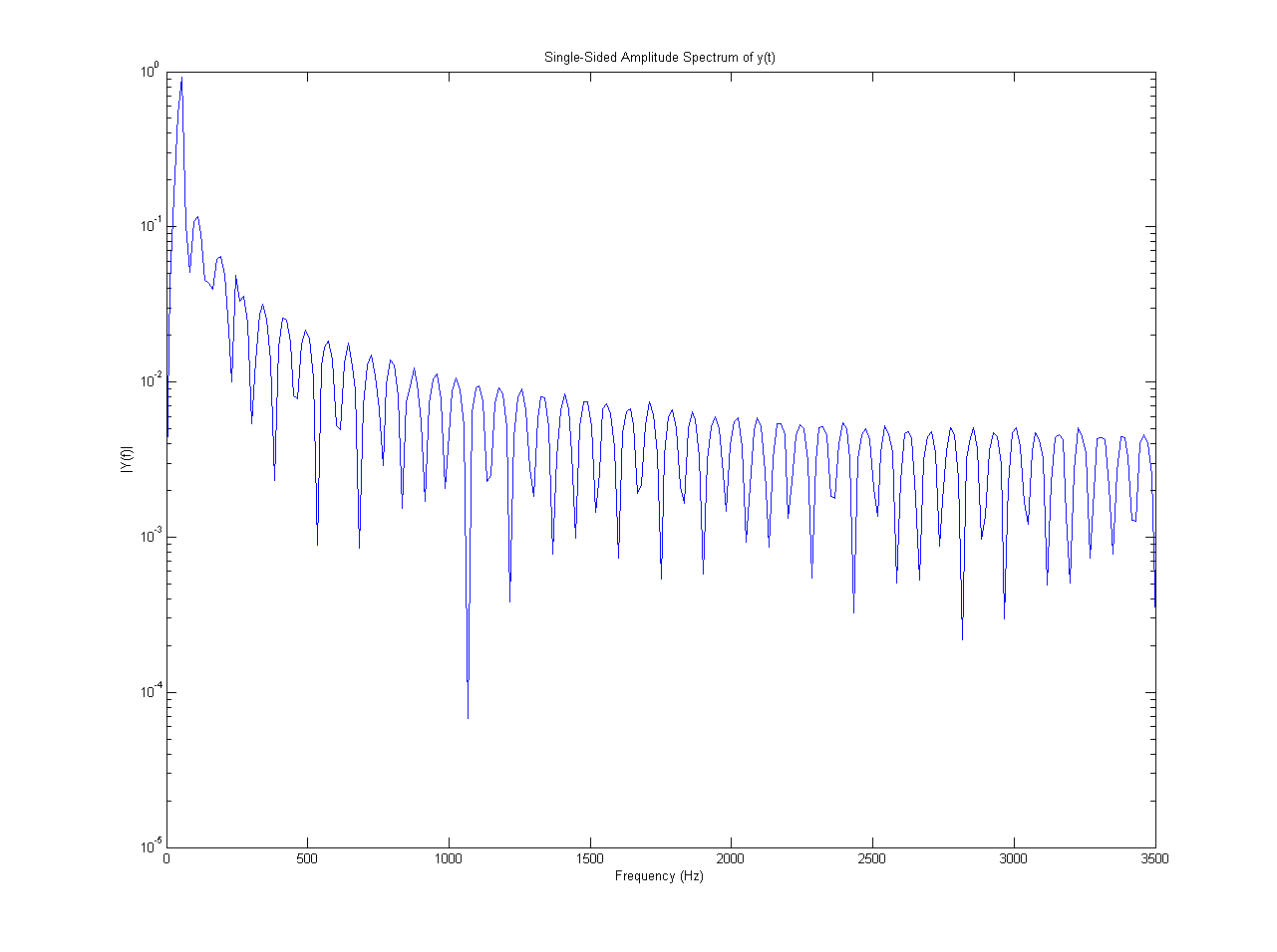

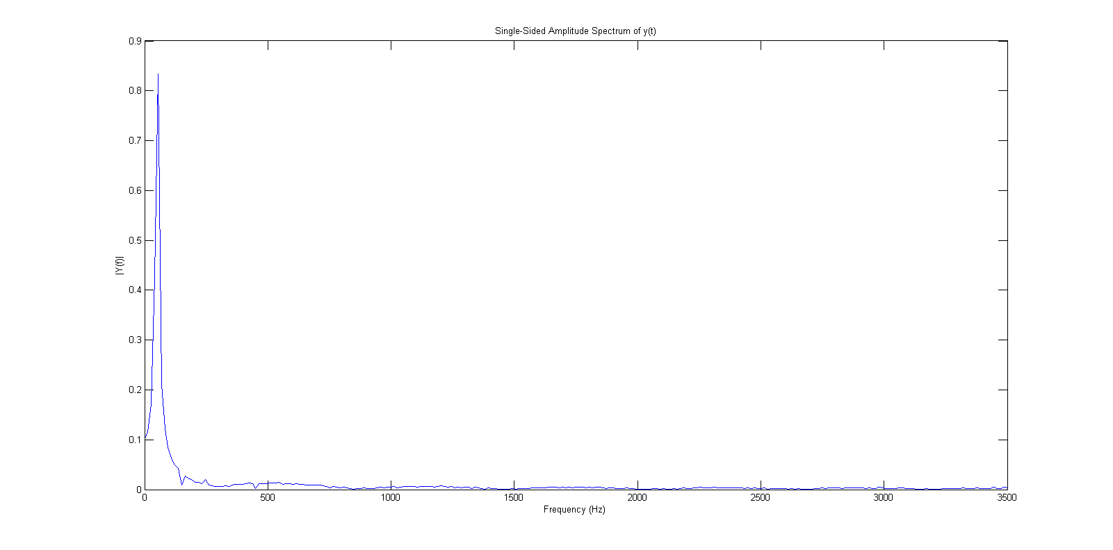

Danke für die Antworten. Werde mir THD und SNR mal genauer anschauen. Dafür brauche ich ja das Frequenzspektrum. Mein Signal ist 500 Samples lang und wurde mit 7kHz abgetastet. Habe ich da nicht nur sehr beschränkte Möglichkeiten über eine FFT an das Spektrum zu kommen? Wenn ich ein Sinus mit 50 Hz analysiere bekomme ich den Peak im Frequenzbereich bei 52 Hz und die Harmonischen Oberschwingung sind nicht sichtbar. :(
Wen du die Y Achse in deinem Spektrum logarithmisch darstellst, sollten die Harmonischen sichtbar werden.
Horsti, Du hast bei der FFT Methode die Fenstereffekte mit drin, die
machen Dir die Spektrallinie breit und erschweren die Bestimmung des SNR

@Detlef: Danke, dass du dir die Mühe gemacht hast ein Beispielskript zu posten. Ehrlich gesagt verstehe ich nicht, was du für ein Verfahren benutzt. Hab dein Besipiel mal mit einem Signal ausprobiert, was dem von mir untersuchten ähnlich ist. Dabei ist die Abweicheung des bestimmten SNR zum vorgegeben zu groß. Kann natürlich sein, dass ich irgendeinen Mist gebaut habe. Wie gesagt bin nicht ganz durch gestiegen. Verändertes Skript ist im Anhang @Anderen: Bezüglich THD Hat natürlich geholfen die Y Achse logarithmisch darzustellen. Dennoch bereitet mir der Leakage Effekt Probleme. Die harmonischen sind dadurch nicht sichtbar. Um das zuvermeiden wird empfohlen, die Anzahl der Samples so zuwählen, dass sie ein ganzahliges vielfaches der Periodendauer des Signals sind. Damit die Harmonischen genau in den Nullstellen des sin(k)/k sitzen. Kein Problem. f = 50 Hz, T= 0.02 s, Fs = 7 kHz, N = Anzahl der Samples, B = Beobachtungsfenster B = n * T= 0.06 = N * 1/7kHz n = 3, N = 42 Das Problem die Nullstellen liegen eben nicht genau auf den Vielfachen der Signalfrequenz Ok zweite Möglichkeit wäre den Leakageffekt mit einer Fensterung zu verringern. Aber wie geht das? Nehm ich das Fenster und verschieb es immer um ein ganzahliges der Signalfrequenz um den Betrag der verschiedenen Harmonischen zu bekommen? Visual Analog habe ich mir mal angeschaut. Komme damit aber überhaupt nicht klar. Bekomm noch nicht mal die csv Datei geladen. Außerdem würde ich gerne Matlab benutzen, damit die Grafiken zu Illustration konsistent sind. Eine Weitere Frage zur Berechnung des SNR. Kann ich mit einem Tiefpass Filter die Leistung meines Signals und mit einem Hochpassfilter die Leistung des Rauschens bestimmen? Oder wie geht das?
