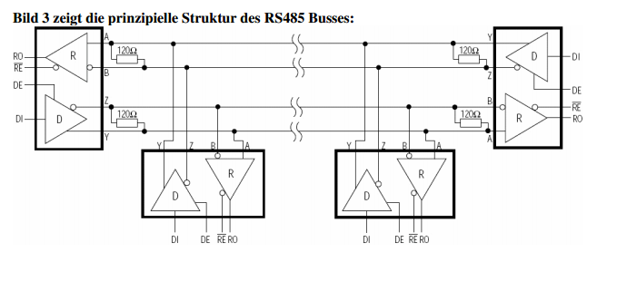

Mein Signal der Peripherie Schnittstelle ist Vollduplex.
Da habe ich auch gelesen das geht nur mit RS422 und RS485 läuft nur auf
halb Duplex.Anderswo habe ich es auch schon anders gesehen.
Da bin ich mir grundsätzlich etwas unschlüssig.
Ich wollte eine RS485 aDraht Verbindung verwenden, da meine beiden
Peripheriegeräte auch Senden sollen. Mein uC als Master und die
Peripheriegeräte als Slave.
Dazu habe ich hier im Forum folgendes gefunden:
Beitrag "Unterschied RS-485 und RS422"

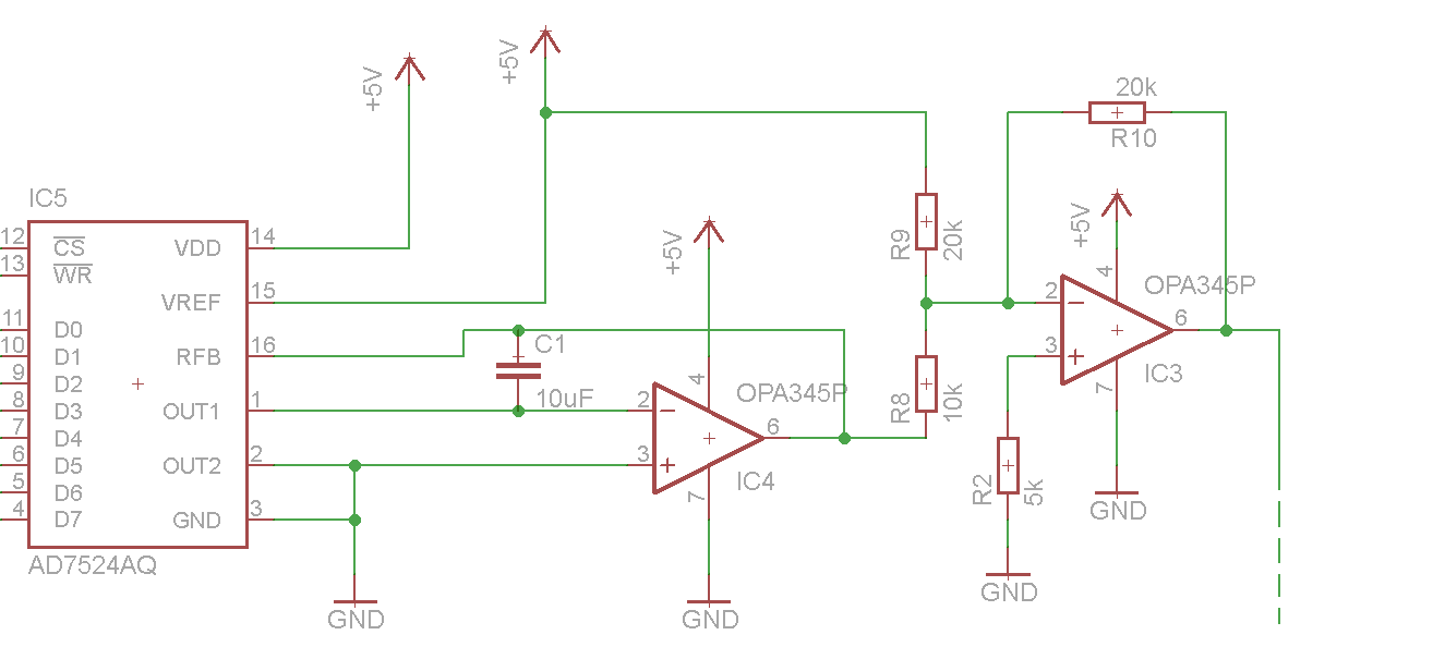

ist der max489 und der dac nun richtig gewählt und angeschlossen?
wo sollen noch entkopplungskondensator hin?
sonst irgendwas grundsätzlich falsch?

von Andreas (Gast)
der DAC wird so nicht funktionieren.
Ausgangsspannung würde 0 bis -Vref betragen. Da der OP keine negative
Versorgung hat gehts nicht.
Bei der RS485 Schnittstelle hast Du diese als RS422 eingesetzt.
An dem einen 9 poligen Stecker als Eingang am anderen als Ausgang.
mfg
von CW (Gast)
Danke für die Tipps Jobst und Andreas.
Ich habe den DAC jetzt stumpf nach Datasheet angeschlossen und hoffe,
dass es jetzt passt.
Was die Schnittstelle angeht habe ich nicht ganz verstanden was du
meinst:
Die beiden Ports haben folgende Pinbelegung:
1 gnd
2 0 vdc
3 24 vdc
4 sig out(analog)
5 sig in (analog)
6 Tx+
7 Tx-
8 Rx-
9 Rx+
Also habe ich A, B(Transmitter) and die Rx der Ports angeschlossen und
Z,Y dem entsprechend an die Tx.
Ich bin mir lediglich nicht ganz sicher ob vor A,B und die Tx (vom
unterem Port) je noch ein Wiederstand gegen Refelxionen muss.
Oder was meinst du habe ich mit Ein-/Ausgang falsch gesetzt?
Nein, nicht so ganz. Die OPs im Datasheet werden mit mindestens +/-12V
betrieben. Hinter dem ersten OP sind Spannungen von 0 bis -(!) Vref
vorhanden. Steht da auch so.
Wie wäre es denn nochmal mit einem kompletten Schaltplan?
