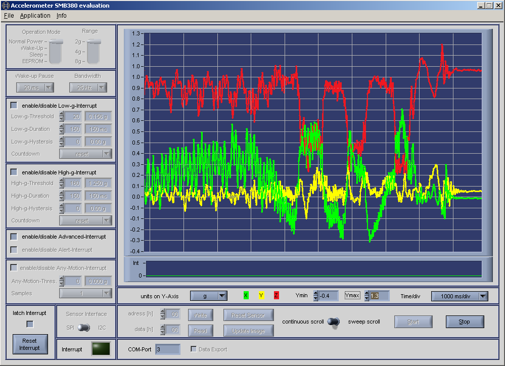

Gast #2711492
Für den BMA150 gibt es auch so ein Board. Mit der dazugehörigen Software
habe ich die angehängte Messung durchgeführt. Wenn ich es richtig
verstehe beträgt die output data rate der neueren Versin, dem BMA250 1
kHz. Das sollte dem Abtasttheorem ja genüge tun. Nun ist die Frage, ob
ich da so einfach rangehen kann, wie oben beschrieben, oder ob ich eine
FFT programmieren muss, wovon ich leider noch kaum oder eher gar keine
Ahnung habe...
