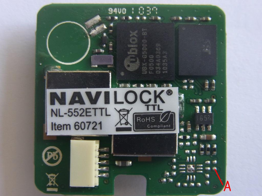

Hallo Leute,
Ich habe hier ein Ublox5 mit NL-552ETTL Modul (zumindest als solches
gekauft).
Das Problem ist es kommen keinerlei Daten am Stecker an und es scheint
auch nichts zu empfangen.
Nach etlichem Probieren habe ich herausgefunden, dass am Pin A (auf dem
Bild im Anhang) gültige TTL Signale anliegen.
Wenn ich den Pin A mit RX vom Controller verbinde bekomme ich im 4 Hz
Rhythmus NMEA valid messages geliefert.
Vielleicht ist das Modul ja bloß falsch bestück!? Anstelle TTL ist es
USB. Aber auch dann sollte ich doch was am Oszi sehen.
Naja wie auch immer, vielleicht kann ja mal jemand, der auch ein TTL
Version liegen hat, die Bestückung vergleichen.
Jeder andere Hinweis ist auch willkommen.
Vielleicht weiß einer, wo auf dem Modul TX vom Controller anzuschließen
wäre, dann könnte ich zumindest mit „Überlandleitungen“ weitermachen.
Danke und Gruß
Nein, da sieht man nichts. Solange das U-Blox Modul nicht erkennt, das
es mit einem USB-Host verbunden ist, liegt da auch nichts an. Aber ich
bezweifle sowieso, daß Du ein USB-Modul hast.
Vergleicht man Dein Foto mit dem im Datenblatt, so kann man erkennen,
daß  die rechte obere Ecke des Aufklebers in Deinem Foto auf 4 leere
Pads zeigt, die beim USB-Modul mit zwei Widerstände bestückt sind. Ich
könnte wetten, daß die so um die 22 - 27 Ohm haben.
Wie gesagt, an einer fehlerhaften Bestückung habe ich so meine Zweifel.
Aber ich hätte eine andere Theorie. Der UBX-G5000BT Baseband Prozessor
hat zwei UART Schnittstellen. Vielleicht geht UART1 an den 5 poligen
Stecker und UART2 an den nicht bestückten RS232-Wandler oder umgekehrt.
Tja, und UART1 ist bei Dir einfach defekt, beispielsweise durch
Nichtbeachtung der fehlenden 5 Volt-Toleranz. Das würde erklären,
weshalb Du nur am Punkt A ein Signal abgreifen kannst, jedochnicht am
Steckverbinder. Wie gesagt nur eine Theorie.
Also mit höchster Wahrscheinlichkeit ist es gleich die Lötstelle über
dem bei Dir mit A gekennzeichneten Pad.
> Danke und Gruß
Viel Erfolg.
