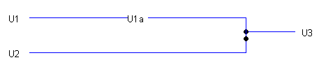

ich möchte eine Schaltung aufbauen, wie sie auf der Skizze zusehen ist.
Der Spannungsbereich ist zwischen 0 und 5 V. Dabei soll die Spannung U1
linear in U1a invertiert werden, dass praktisch bei U1 4 V ansteht und
bei U1a 1 V rauskommt. Anschließend sollen beide Spannungen U1a und U2
addiert werden.
Ich bin ein kompletter Laie und habe mich auch schon durchgesucht,
jedoch konnte ich nicht das passende finden. Ist diese Schaltung mit
einfachen Bauteilen zu realisieren?
Ich bin sehr dankbar für eure Vorschläge!
--Wolfgang

Ich habe 2 Gleichspannungen, die beide im Bereich von 0V bis max 5V
liegen. Eine Eingangsspannung soll invertiert werden. Danach soll die
eine Eingangsspannung und die invertierte Spannung addiert werden, so
dass die Ausgangsspannung auch wieder im Bereich von 0V bis max. 5V
liegt. Ich hoffe es ist verständlicher, wie gesagt ich bin Laie!
Danke schon mal!

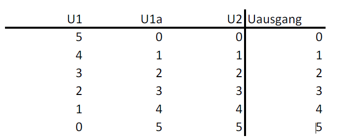

Wolfgang schrieb:
>> U3 = (5V-U1) + U2 ?
> Ja genau, und die Summe muss dann noch geteilt werden, aber wie sieht
> dazu die Schaltung aus, bzw. welche Bauteile werden benötigt?

In deiner Tabelle fehlen die Fälle wo U1a und U2 verschiedene Werte
haben.
Die Formel
U3 = (5V-U1) + U2 ?
kann so nicht stimmen.
Ist es evt
U3 = (5V-U1)/2 + U2/2 ?

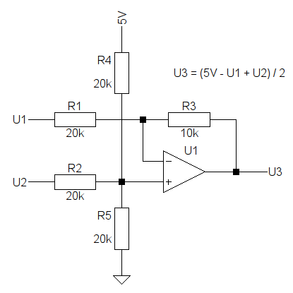

Wenn du den Opamp mit 5V bertreiben möchtest, brauchst due einen
Rail-to-Rail-Typ, bspw. den TS912 oder den MCP6002. Die Ausgänge darfst
du aber kaum belasten, sonst reicht die Ausgangsspannung nicht bis an
die 0V- und 5V-Grenze heran.
Lässt sich die Belastung nicht vermeiden, brauchst due eine positive
Versorgungsspannung >6V und eine negative <0V, also bspw. ±9V.
Im Anhang siehst du übrigens noch eine zusammengestauchte Version der
Schaltung, die mit halb so vielen Bauteilen auskommt.

Wenn bspw. das Regelventil geschlossen (U2=0) und das Sicherheitsventil
ganz leicht geöffnet (U1=0.1V) ist, erhält man als Ergebnis U3=2,45V,
was einem mittelhohen Druck entspricht. Aber eigentlich sollte der Druck
dann doch 0 sein, da ein Abfluss, aber kein Zufluss stattfindet.
Lass dir das noch einmal durch den Kopf gehen.
