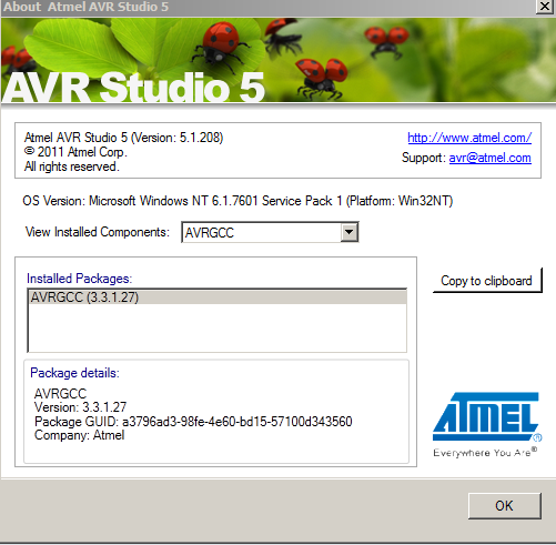

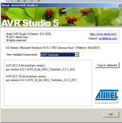

ich habe ein Projekt von Version 5.0 auf 5.1. portiert (Source und

Interessant ist das bei 5.0 die AVR Toolchain auch als solche bezeichnet
wird, im 5.1 heisst es nur AVRGCC. Ist dort irgendwas verstellt, ich
möchte eigentlich die AVR Toolchain nutzen; mach ich was falsch?

von Ingo (Gast)
Cool, das geht ja tatsächlich!!!
Da steht:
gcc version 4.5.1 (AVR_8_bit_GNU_Toolchain_3.3.0_364)
Irgendwie wiedersprüchlich was oben steht!?
Sehr eigenartig
Ingo
