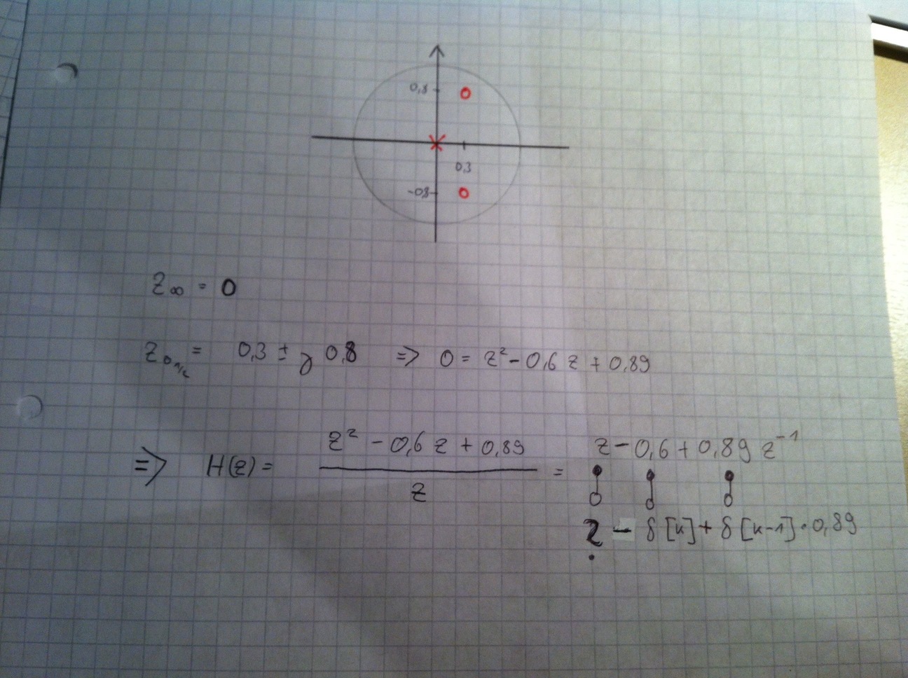

Hi Leute,
habe mal eine Grundlagenfrage zur Z-Transformation. Ich habe wie
angehängt aus einem PN-Schema die Übertragungsfunktion abgeleitet und
möchte jetzt gerne die Impulsantwort wissen.Jetzt habe ich als
Übertragungsfunktin, sofern sie richtig ist z-0.6+0.89z^-1. Was ist denn
die inverse Z-Transformierte von z geht das überhaupt? Entschuldigung,
dass ich mich so blöd anstelle, aber ich stehe etwas auf dem Schlauch.
Danke schoneinmal

Klar gibt es das, es ist dann nur nicht mehr technisch realisierbar, da
es zum Zeitpunkt t=k*T bereits zukünftige Werte (t=(k+1)*T) kennt.
Dass dieses System nicht kausal ist (also in die "Zukunft blicken kann"
(daher der Abtastwert k+1)), kann man auch daran erkennen, dass
Zählergrad>Nennergrad ist.
Bei deinem kten Abtastwert fehlt eine 0.6 ;)

Danke für die Antwort und nicht nur, dass die 0,6 fehlt, die 0,89 ist
auch noch falsch....peinlich
Ich habe inzwischen beim Prof gefragt... und es hieß:"Da es ein FIR ist
(nur Pole im Ursprung geht man bei soeiner darstellung davon aus, dass
es sich um einen n-fachen Pol handelt mit n=Grad des Zählers...somit ist
das System wieder kausal...) In diese zwei Sätze in der Vorlesung hätten
mir einen Nachmittag Kopfzerbrechen erspart!!!
