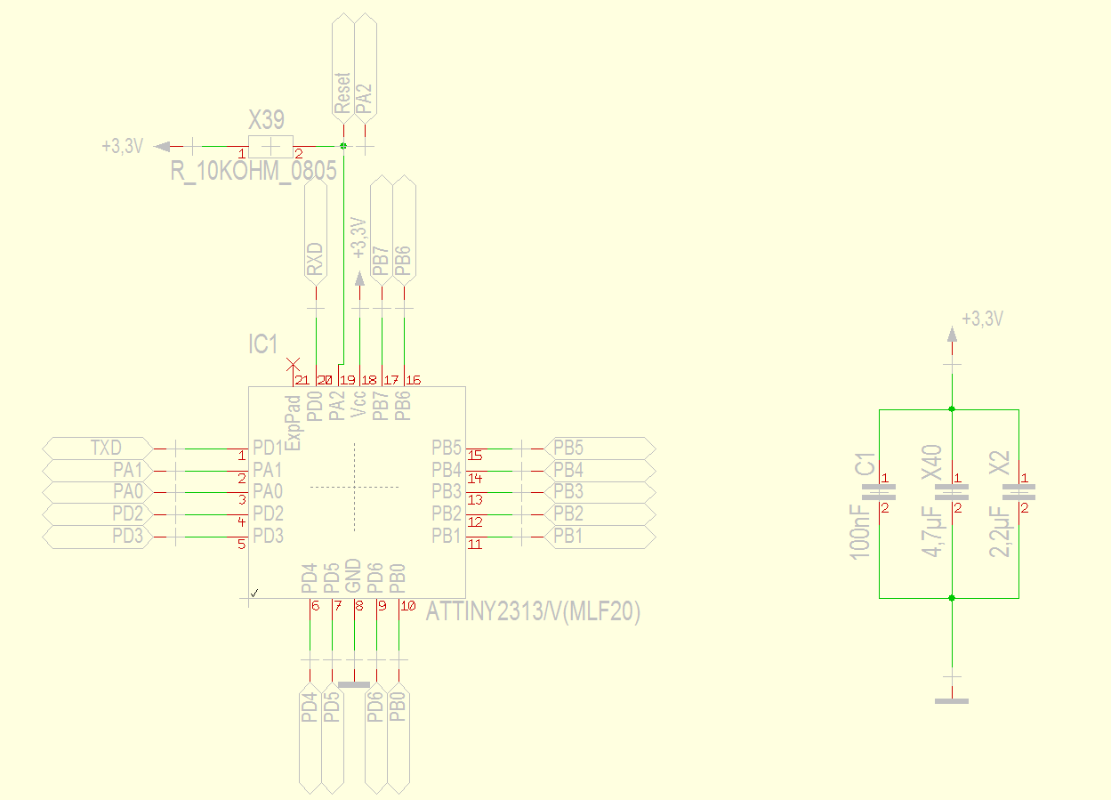

ich bin dabei mir eine USB - IO Platine zu bauen, genauer gesagt eine
Platine über die ich vom PC aus, in diesem Fall Ausgänge, steuern
möchte. Dazu habe ich mir den ATtiny2313A vorgenommen, meine Kriterien
waren das er über den AVRISP mkII programmierbar ist, wenig kostet,
wenig externe Bauteile benötigt und genügend Ausgänge hat (16). Da ich
nicht in der Lage bin selber ein USB Interface zu programmieren habe ich

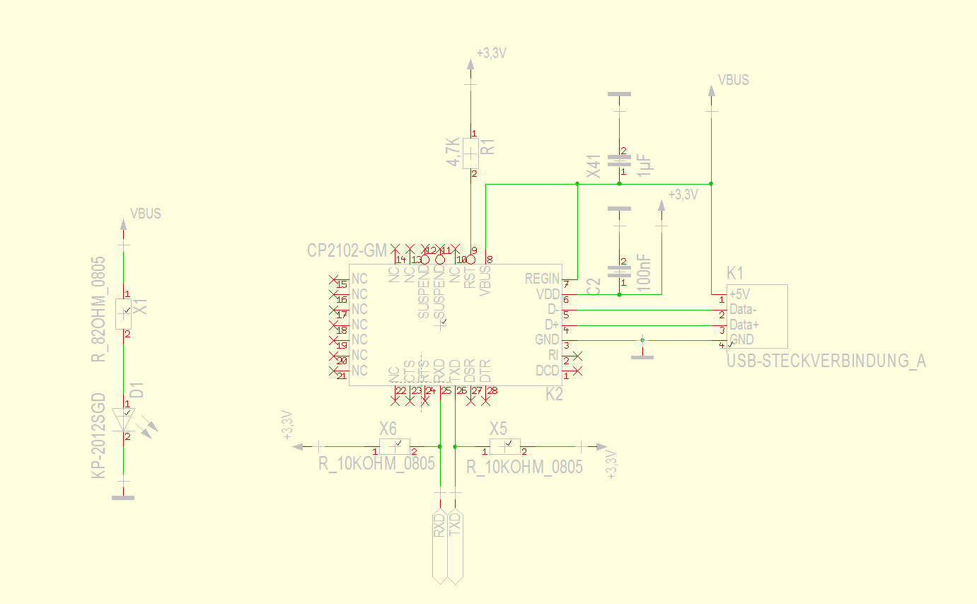

mich dafür entschieden den CP2102 als USB - UART Umsetzer zu verwenden.
Hier möchte ich gleich dazu sagen das ich normalerweiße die littlefuses
eingebaut hätte, jedoch keinen Typ gefunden habe der von einem
"normalen" Hersteller wie z.B. Reichelt oder Conrad angeboten wird. Aus
diesem Grund habe ich die Dioden im Prototye jetzt erst mal weg
gelassen, vielleicht kann mir ja jemand ein Bauteil entfehlen damit ich
dieses dann in die final Version einbauen kann. Bei der

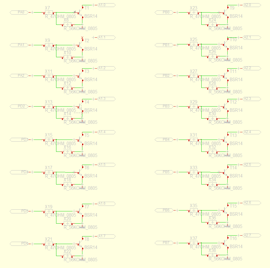

Ausgangstreiberstufe habe ich mich für einen BSR14 entschieden, hierbei
waren die Kriterien wie bei allen Bauteilen das er bei Herstellen wie
Reichelt oder Conrad erhältlich ist, dazu sollte er einen Kollektorstrom
von mind. 500mA aushalten und dabei eine ausreichende Verstärkung
besitzen um nicht die max. 40mA an den Ausgängen des Controllers zu
überlasten.
Da das meine erste eigene Mikrocontroller Platine ist fände ich es gut
wenn jemand erfahrenes mein Projekt mal durchschauen könnte und mir
sagen kann ob alles so weit passt oder ob die ganze Schaltung so gar
nicht funktionieren kann bevor ich das Layout erstelle und die Platine
ätze.
In meiner final Version möchte ich ggf. auch noch eine möglichkeit
einbauen die Platine extern zu versorgen und nicht nur über USB. Kann
mir jemand sagen was ich dabei alles beachten muss? Ich würde das ganze
gerne ohne Umschalter realisieren. Kann ich einfach einen
Spannungsregler mit 3,3V einbauen und den auf meinen 3,3V Zweig legen
oder gibt das Probleme mit der USB Versorgung? Hatte auch schon darüber
nachgedacht Dioden in die USB Versorung einzubauen damit kein Strom in
Richtung USB fließen kann und irgend welche Bauteile im PC oder sonst wo
zerstört.
Nimm einen ATMega48, der hat einen USART und nicht son USI Geraffel.
Hat nur 8 Pins mehr.
Ich würde einen FT232RL nehmen.
Und tu dir selber einen Gefallen und papp nen Quarz an die CPU.
Sonst baust du dir ein Schätzeisen.

von Samuel M. (samuel_m)
Das mit dem ATMega48 klingt ganz gut, der ist auch über den AVRISP mkII
programmierbar und hat genügend Pin's, vermutlich besitzt er auch noch
deutlich mehr zusatzfunktionen was ich jetzt auf die schnelle sehen
konnte. Aber was meinst du mit "USART und nicht son USI". Der
ATtiny2313A hat doch auch ASART.
Der FT232RL könnte dir sonst auch den Takt liefern...
Läuft bei mir mit einem Atmega8 und serieller Kommunikation wunderbar.
