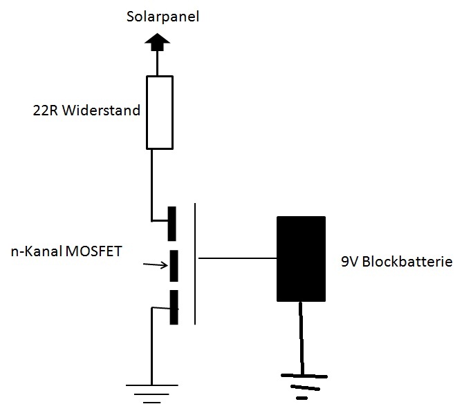

Hallo Leute,
vorerst möchte ich sagen, dass ich in Sachen Mosfets nicht der Beste
bin. Da ich für ein Projekt einen BS170 einsetzen möchte (bei 3.3V muss
MOSFET leiten) wollte ich zuerst den BS170 testen. Im Datenblatt gibt es
eine Stelle namens Test switching curcuit und ich habe die Schaltung
nach gebaut. Mein VDD ist ein Solarpanel, der auch 5V erzeugen kann und
für UGS habe ich eine 9V Batterie eingesetzt. Doch wenn ich die Batterie
dazuschalte, damit mein Mosfet leitend wird, wird die Spannung vom
Solarpanel also meine VDD gleich null. Ich hab mir gedacht, dass ich die
Spannung am Verbraucher messen kann und wenn diese null beträgt, sperrt
mein MOSFET? Doch meine VDD wird ja null, also kann ich garnix testen.
Wie kann man allgemein gut Mosfets testen? Im Datenblatt bei Figure 11
ist diese Testschaltung.
Datenblatt: http://www.fairchildsemi.com/ds/BS/BS170.pdf
Mit freundlichen Grüßen
Paarthurnax
#2689145
Hab' ich das richtig verstanden?
Du schließt deine Solarzelle per Mosfet nach Masse kurz. Wenn du
Spannung auf Gate gibst, dann wird der MOSFET leitend und du misst nur
noch eine lächerliche Spannung über ihm, da er nach Masse niederohmig
wird. Ist doch prima.
So soll er doch funktionieren.

Ja aber mein Problem war, dass wenn ich die 9V Batterie angeschlossen
hab, damit mein MOSFET leitet, wurde die Spannung vom Solarpanel (der ja
mein Widerstand mit Strom versorgen soll) gleich null. Wieso?

Wie groß ist dein Solarpanel (I_Kurzschluß, U_Leerlauf) und wie
beleuchtest du es?
#2689447
Was willst du denn konkret am MOSFET messen? Und warum nimmst du dafür
keine Spannungsquelle, die die rund 230mA, also 5V/22R, auch wirklich
liefern kann?
>Ich hab mir gedacht, dass ich die Spannung am Verbraucher messen kann
>und wenn diese null beträgt, sperrt mein MOSFET?
Oder probierst du den BS170 als "highside-switch"? Aber dafür brauchst
du eigentlich einen PMOS, keinen NMOS.

Dein Widerstand ist vermutlich zu gering (bzw. die Last zu groß) und
dein Panel liefert in etwa des Kurzschlussstrom.
