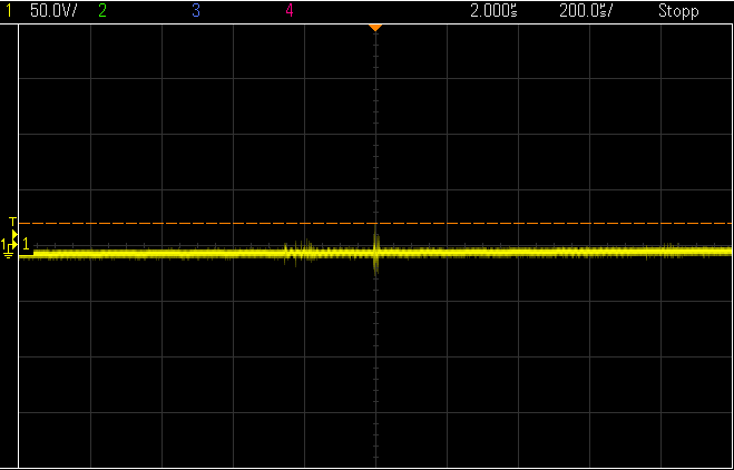

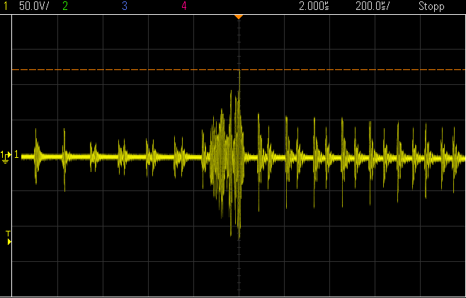

von U.G. L. (dlchnr)
> Kannst du ein paar Osziaufnahmen
> einstellen um die Wirkung der Drossel zu zeigen? Würde mich sehr
> interessieren zu welcher Verbesserung es kommt
Ich hab' hier für Euch mal zwei Aufnahmen, die die Spannugsdifferenz
zwischen der Eingangs- und Ausgangsmasse eines galvanisch getrennten
DC/DC-Wandlers - einmal mit und einmal ohne Eingangsdrossel - an der
Eingangsseite zeigt!
