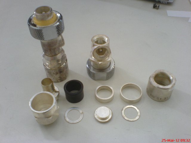

Hallo Leute,
auf dem Foto sieht man einen kompletten Stecker und den gleichen noch
zerlegt. Davon habe ich noch sechs weitere in Tüten, kann aber nicht
genau sagen was für ein Stecker das ist. Die Stecker sind auch min. 10
Jahre alt. Vom eingeprägten Logo her, könnte es von Spinner sein. Zu der
eingeprägten Nummer finde ich nichts.
Ich fange mal außen an:
-die Überwurfmutter hat einen Innendurchmesser von ca. 19mm
-die "Hülse" hat etwa einen Außendurchmesser von 12mm und einen
Innendurchmesser von 9,5mm
-an den inneren Stift komme ich nicht ran, aber er könnte etwa 4mm
Durchmesser haben.
Könnte es ein "4,1-9,5" Stecker sein?
Wo finde ich zu diesem Stecker genauere Daten bzw. hat er noch einen
anderen Namen?
Vielen Dank und schöne Grüße
Foxi

Hi Daniel,
du hast wahrscheinlich recht, das sieht mir auch nach einem
4.1-9.5-Stecker aus, aktuelle modelle von Spinner siehst Du hier (wie
auch passende Buchsen):
http://www.google.de/url?sa=t&rct=j&q=&esrc=s&source=web&cd=1&ved=0CGAQFjAA&url=http%3A%2F%2Fwww.spinner-group.com%2Fupload%2Fconnector4195_252.pdf&ei=mUe_T_XgA4vSsgatzNDmCg&usg=AFQjCNHm4LV9GbQ7zFqGK6VtjllOabixLg
Wenn Du Glück hast, passt in Deine Version ein RG213-Koaxkabel - sieht
mir von der größe her stimmig aus.
Um genaue Daten zu Deinen Verbindern zu bekommen, könntest Du höchstens
mal bei Spinner anfragen.
Ich nehme mal an die stammen aus alten Bundeswehr-Beständen?
P.S.: Den einzigen alternativen Namen den ich für die kenne ist
'vier-eins-neun-fünfer' ;)
Grüße
Sascha

an die Rückseite habe ich eben noch gar nicht gedacht. Vom Aussehen her
denke ich auch an RG213 Kabel. Die hintere Hülse hat einen
Innendurchmesser von ca. 7,5mm.

#2693064
Vorsicht.
Es gab den Stecker mit genau den Abmessungen auch als 3,5/9,5.
Dieser war für 60 Ohm Wllenwiderstand gedacht, und in den 70 ger Jahren
in der Fernsehsendetechnik weit an kleine Fernsehumsetzer verbreitet.
Er unterscheidet sich von der 60 Ohm Version nur durch den Durchmesser
des Innenkontaktes. 50 Ohm = 4,1mm  60 Ohm = 3,5mm
Genau so war das mit dem größeren Stecker des gleichen Herstellers (
Spinner). Es gab 6/16 für 60 Ohm und 7/16 für 50 Ohm.
Ralph Berres

#2693184
Deine Nachricht enthält einen kleinen Widerspruch in sich: einerseits
soll der Stecker GENAU DIE GLEICHEN Abmessungen haben wie 3,5/9,5 haben,
andererseits weist du richtig daraufhin, dass der Innenleiter anders
war.
Diese 50 Ohm Steckernorm hieß - bezeichnenderweise - dann auch 4.1/9.5.
Die 75 Ohm Variante war 3,5/12.

#2693244
Ich meinte damit die Ausenabmessung. Die Stecker konnte man verwechseln
und auch wechselseitig zusammenschrauben.

#2693797
Ja das war immer ein Problem.
Schraubte man einen 3,5/9,5 Stecker in eine 4,1/9,5 Buchse, sah von
außen alles bestens aus, aber man hatte eine Unterbrechung, weil der
Innenleiter keinen Kontakt hatte.
Schlimmer war es umgekehrt. Der Stift des 4,1/9,5 "Männchens" hat den
Innenleiterkontakt des "Weibchens" aufgedehnt oder abgesprengt und damit
war die Steckverbindung in der Regel hinüber.
Gruß, Fred
