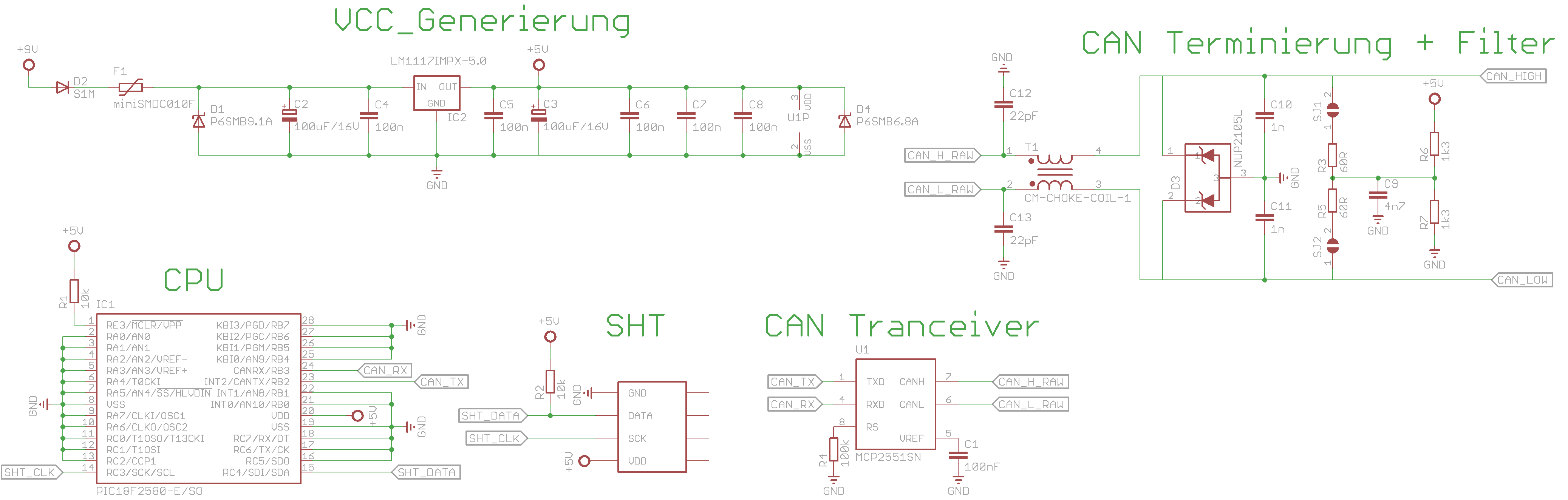

Sensor an CAN Bus -> Schaltung korrekt
Gast #2689691
Hey,
Möchte einen Sensor per CAN Bus an einem uC anschliessen.
HAbe nun eine Schaltung für den CAN entwickelt.
Die Schaltung soll mal durch eine Prüfung kommen !!!
Also sollte sie möglichst robust sein.
Könntet ihr mal über die VCC Erzeugung und die CAN Anbindung
drüberschaun?
Bin mir mit den 1nF und der Anordnung der Schutzdioden nicht so ganz
sicher.
Das währe ein Hit.
Der Bus soll mal mit 10k betrieben werden.
mfG
Karim
