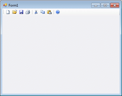

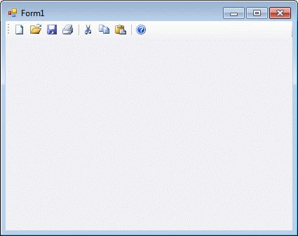

Ich vermute mal das du damit meinst, das der Button nach dem "Betätigen"
quasi geklickt, also farbig hinterlegt bleiben (wie im angehängten Bild
rechts zu sehen) soll.
Ich kann nur beschreiben wie es in Visual Basic 2008 Express
funktioniert, aber in C# sollte es wohl von der Vorgehensweise nicht
groß anders sein.
Du fügst deiner Form einfach einen ToolStrip hinzu, wobei du den
vermutlich eh schon hast. Diesem ToolStrip fügst du wiederum in seinem
Menü einen Button hinzu und setzt dessen Eigenschaft "CheckOnClick" im
Bereich "Behaviour" auf True. Wenn du nun den Button anklickst, bleibt
er "geklickt" und wird farblich hinterlegt.
