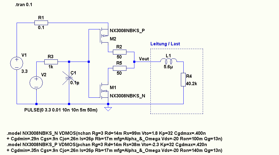

Hallo Zusammen,
ich habe ein Problem mit einer Schaltung von mir. Im Grunde möchte ich
einen Push Pull Ausgang entwerfen. Dies ist soweit auch kein problem
(gedanklich).
Leider habe ich in der Simulation genau das festgestellt was ich auch in
bösen Träumen schon bildlich vor mir sah.
Es fließt zuviel Strom!

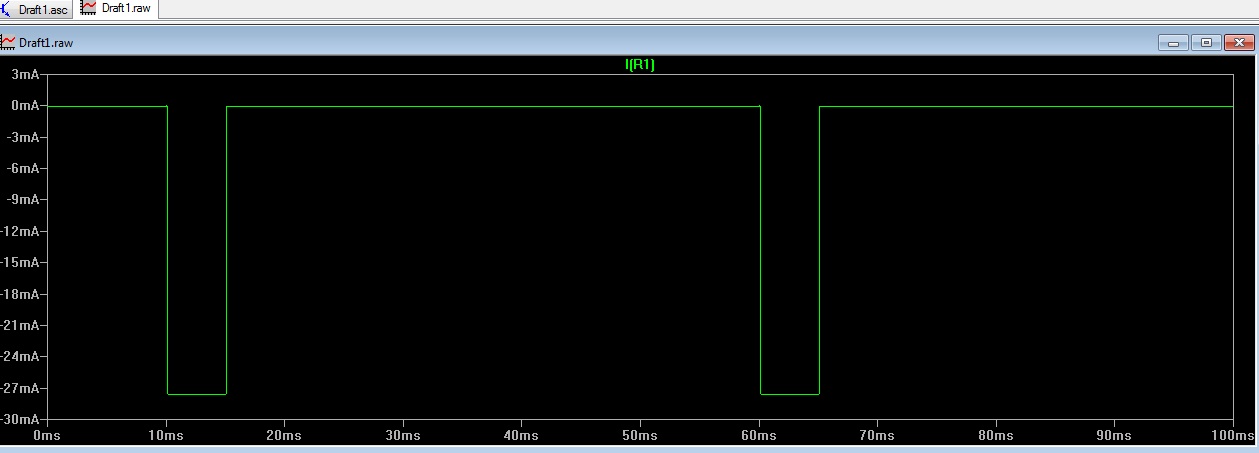

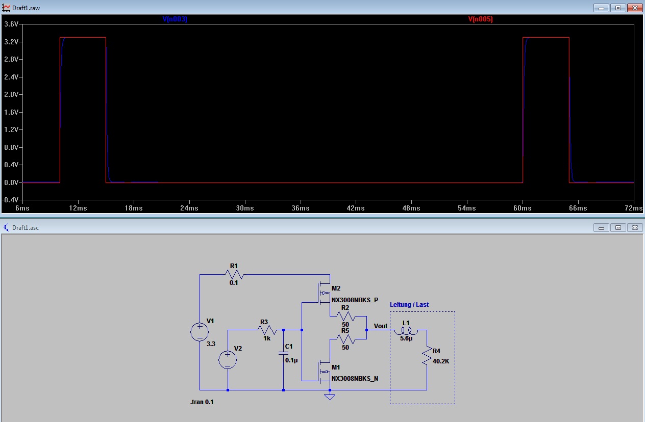

Anbei sind die Schaltung und die PWM-Spannung (Blau) sowie die Spannungs
direkt an den MOSFets (Rot). Das Abbild des Stroms versteckt sich unter
dem namen Simulation.
Mir ist klar das die Stromwerte nicht mit der Realität zu vereinbaren
sind. Jedoch ist schlecht das es überhaupt zu einem Strom kommt.
Falls jemand Interesse hat ... die LT-Spice Datei ist auch angehängt.
Meine eigentliche Frage... :
Ist diese Schalter überhaupt so wie sie da steht nutzbar?! Gibt es eine
Bessere lösung?
Danke :)
P.s.: der verwendetet MOS ist in der Schematic zu finden.
P.s.s.: Ihr braucht zum simulieren meine Lib mit dem Bauteil drin. ...
ist auch angehängt

OP (Firma: SSB-Computer) #2692388
Um gottes willen!!! Ja ich hab mein Problem erkannt.
Entschuldigung!
Mini Float schrieb:
> Wozu ist C1 da? Die einzige Funktion sehe ich als "Klotz am Bein"...
C1 ist in einem Test am fliegenden Aufbau dazu gekommen. Ich habe
versucht sie weg zu lassen... wurde jedoch mit nichtschalten des T1
quitiert.

A. K. schrieb:
> Zeichne mal die Body-Dioden mit ein. Dann fällt der Groschen.
Ja ich hatte den Mos einfach nur falsch herum drin. Dumm ich weiß ...
Helmut S. schrieb:
> hab dir mal deine Schaltung gerichtet.
Vielen lieben Dank!!! Ich würder vermutlich am Freitag von einer Art
verzweiflungsschub zu solch einem Unsinn wie meiner geposeteten
Schaltung getrieben.
