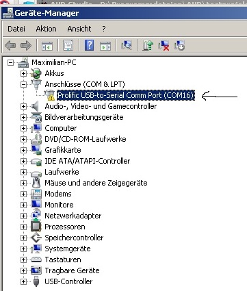

> im Gerätemanager nachsehen, als welche COM er sich meldet
Im Gerätemanager steht COM 16. Das beißt sich bisschen mit dem AVR
Studio, da im AVR Studio nur COM 1 bis 9 vergeben wird. Wie kann ich
dies ändern??
Inzwischen habe ich ein neues Problem.
> Treiber-CD installieren
Ich habe die beigefügte Treiber-CD gestern Abend eingelegt und habe den
Treiber installiert.
Jedoch ist heute im Gerätemanager, wie auf dem beigefügten Bild zu
sehen, ein Ausrufezeichen. Wenn ich auf "Treibersoftware aktualisieren"
klicke, wird gemeldet, dass die Treibersoftware auf dem neuesen Stand
ist.
Hat jemand von euch einen Tipp hierfür?
von Matthias (Gast)
Martin Müller schrieb:
> Ich verwende einen USB to RS232 Adapter von Logilink.
Der Gerätemanager sagt "Prolific"
> dies ändern??
Indem du für den Anschluß im Gerätemanager eine andere
COM-Anschlußnummer wählst ;-)
(Eigenschaften  Anschlußeinstellungen  Erweitert)
> Wenn ich auf "Treibersoftware aktualisieren" klicke, wird gemeldet,
> dass die Treibersoftware auf dem neuesen Stand ist.
Da sollte helfen, den Treiber zu deinstallieren und die
Treiberinstallation mit der aktuellen Version zu wiederholen.
http://www.prolific.com.tw/eng/downloads.asp?id=31

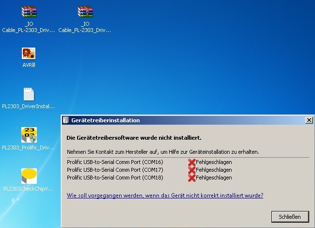

von Martin M. (silent_max)
Ich habe jetzt einmal das USB-zu-RS232 Kabel abgesteckt und wieder
angesteckt. Ist es normal, dass die LEDs wie wild blinken??
So wie ich es bis jetzt verstanden habe, gibt es Probleme unter Windows
7.

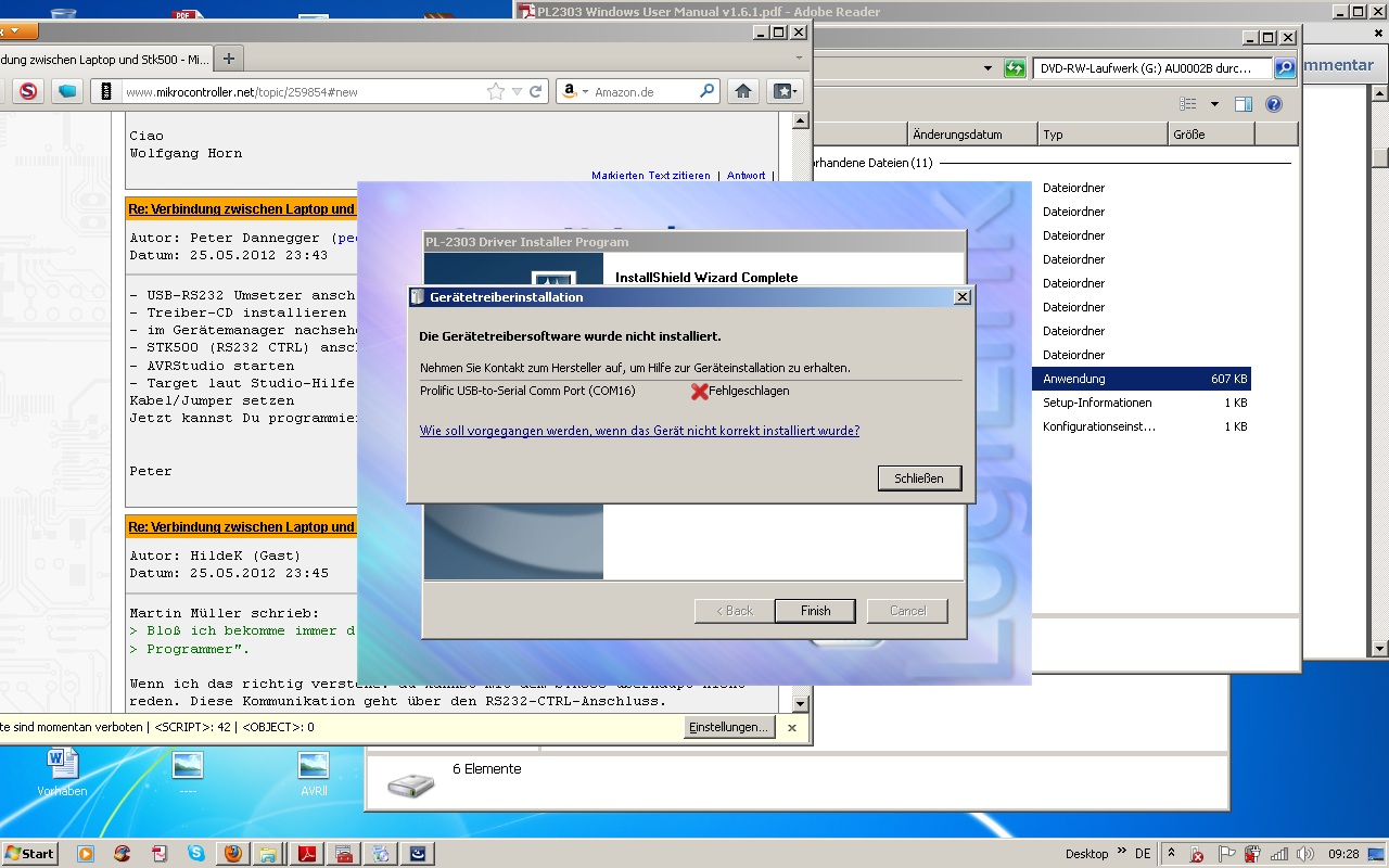

Ich verstehe es einfach nicht mehr.
Ich habe heute schon zig Male die Treiber-CD, die dem Adapter beigefügt
war, installiert und deinstalliert. Auch habe ich den Adapter an alle
vier USB-Ports angeschlossen. Jedes Mal kam die Meldung
"Gerätetreibersoftware wurde nicht installiert".
Bei VMware mit Windows XP Pro hat es auch nicht geklappt, da war es das
gleiche Spiel in Grün.

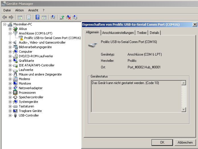

@Eddi Ramoser:
Wie hast Du es gelöst??
Weil wenn ich den Treiber über die Treiber-CD installiert habe kommt bei
mir im Gerätemanager wie im Bild zu sehen die Meldung "Das Gerät kann
nicht gestartet werden (Code 10)".
Dann besorg Dir den aktuellsten Prolific-Treiber und verwende den
statt des ziemlich sicher total veralteten auf der CD.
Ich weiß echt nicht, was ich falsch mache. Selbst mit dem neuesten
Treiber vom 03.05.2012 wird der Adapter nicht erkannt (seht bild).
Soll ich einmal einen älteren Treiber versuchen??
@Peter Danneger:
Nach tagelanger Recherche habe ich es versucht, so wie Du beschrieben
hast, den Treiber zu installieren. Hat, wie im angehängten Bild zu
sehen, nicht funktioniert. Irgendwie, ich weiß nicht wie und warum, wird
der Treiber nicht akzeptiert.

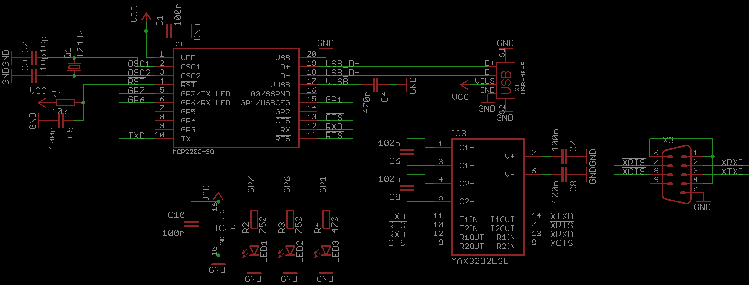

Probiere es hiermit:
http://www.microchip.com/wwwproducts/devices.aspx?dDocName=en546923
Dieser USB-Seriell-Adapterchip braucht keine extra Binärtreiber, weil er
Standard-USB-Klassen implementiert, für die jedes Betriebssystem
passende Binaries mitliefert.
fchk

von Frank K. (fchk)
Ich hab meine selber gebaut.
Ansonsten:
http://dangerousprototypes.com/docs/MCP2200_breakout_board
(ohne RS232-Pegelwandler)
fchk
> COM1 ist nicht unbedingt die beste Wahl. COM1 ist bei sehr vielen
> Desktop und Laptop-Mainboards nach wie vor mit "echter" Hardware belegt,
> auch wenn der Computer rein äußerlich nicht über einen COM-Port zu
> verfügen scheint ist die entsprechende Hardware trotzdem verbaut oder
> zumindest glaubt das BIOS, dass das so wäre. Meiner Erfahrung nach sind
> in der Regel Ports zwischen COM1 und COM4 betroffen, einer fast immer,
> manchmal auch zwei, also z.B. COM1 + COM2 oder COM1 + COM3. es empfiehlt
> sich also bei Verwendung eines externen USB-RS232-Konverters sich bei
> der Auswahl der COM-Port-Nummer von oben nach unten vorzuarbeiten also
> z.B. mit COM6 anfangen, dann COM5, COM4 usw.
Also bei den erweiterten Anschlusseinstellungen heißt es, dass der
USB-Port, an dem das STK500 über den USB-to-RS232 Adapter angeschlossen
ist, die COM Nummer "COM16" ist. COM3 bis COM15 sind schon belegt, COM1
und COM2 sind noch frei.
Und da wäre der Fehler...
Anscheinend ist der Adapter Fehlerhaft, wie es im Manual auf Seite 2
unter "Counterfeit Warning" heißt.
"Counterfeit IC products show exactly the same outside chip markings but
generally are of poor quality and causes Windows driver compatibility
issues"
Nie wieder kaufe ich etwas bei Ready4....... dre**s Laden.
