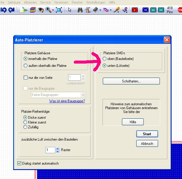

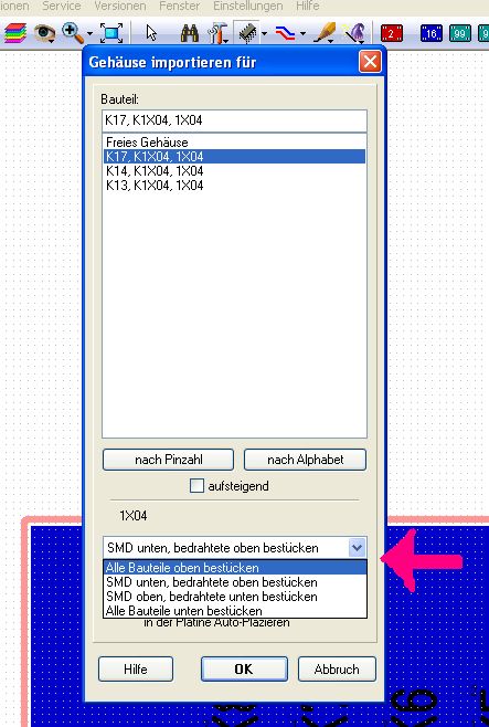

ich bin neu im forum und pendle gerade als Einsteiger zwischen Eagle und
Target.
Mein Ziel sind SMD-bestückte Platinen, d.h. Kupfer und Bestückung oben.
Dafür finde ich allerdings keine Einstellung in Target.
Wenn ich meinen Schaltplan in eine Platine umsetzen will, werden alle
Elemente gespiegelt und auf der unteren Ebene platziert. Ich kann sie
zwar einzeln über <Bearbeiten, horizontal spiegeln> der oberen Ebene
zuweisen aber das muss doch auch als Grundeinstellung möglich sein ???
Danke für jede Hilfe
Claus
Brille putzen ;-)
Diese Einstellungen findest du direkt in den verschiedenen Dialogen zur
Gehäuseplatzierung. Ich habe das mal im Screenshot für den
"Autoplazierer" und für das "Gehäuse importieren" festgehalten.
Carsten
