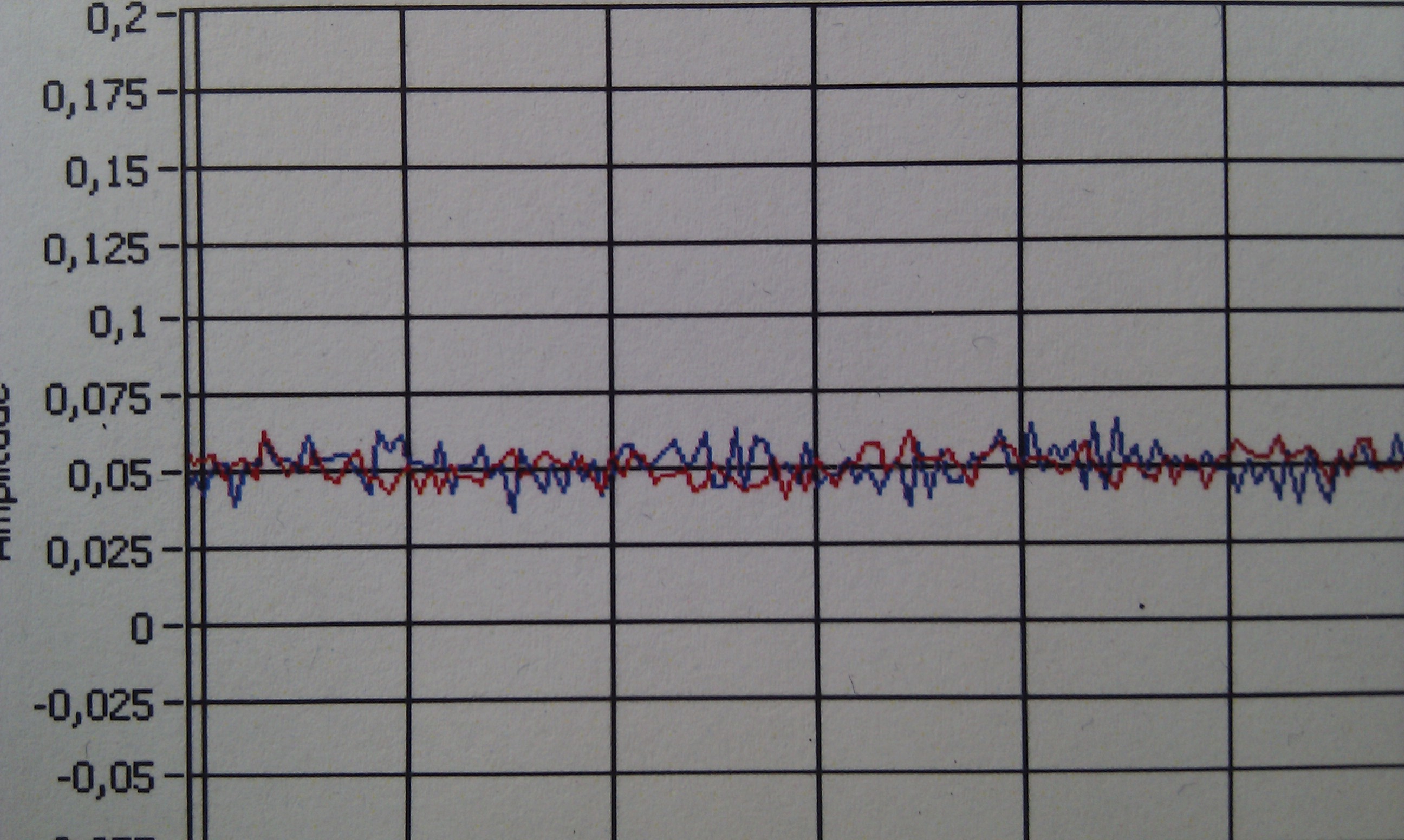

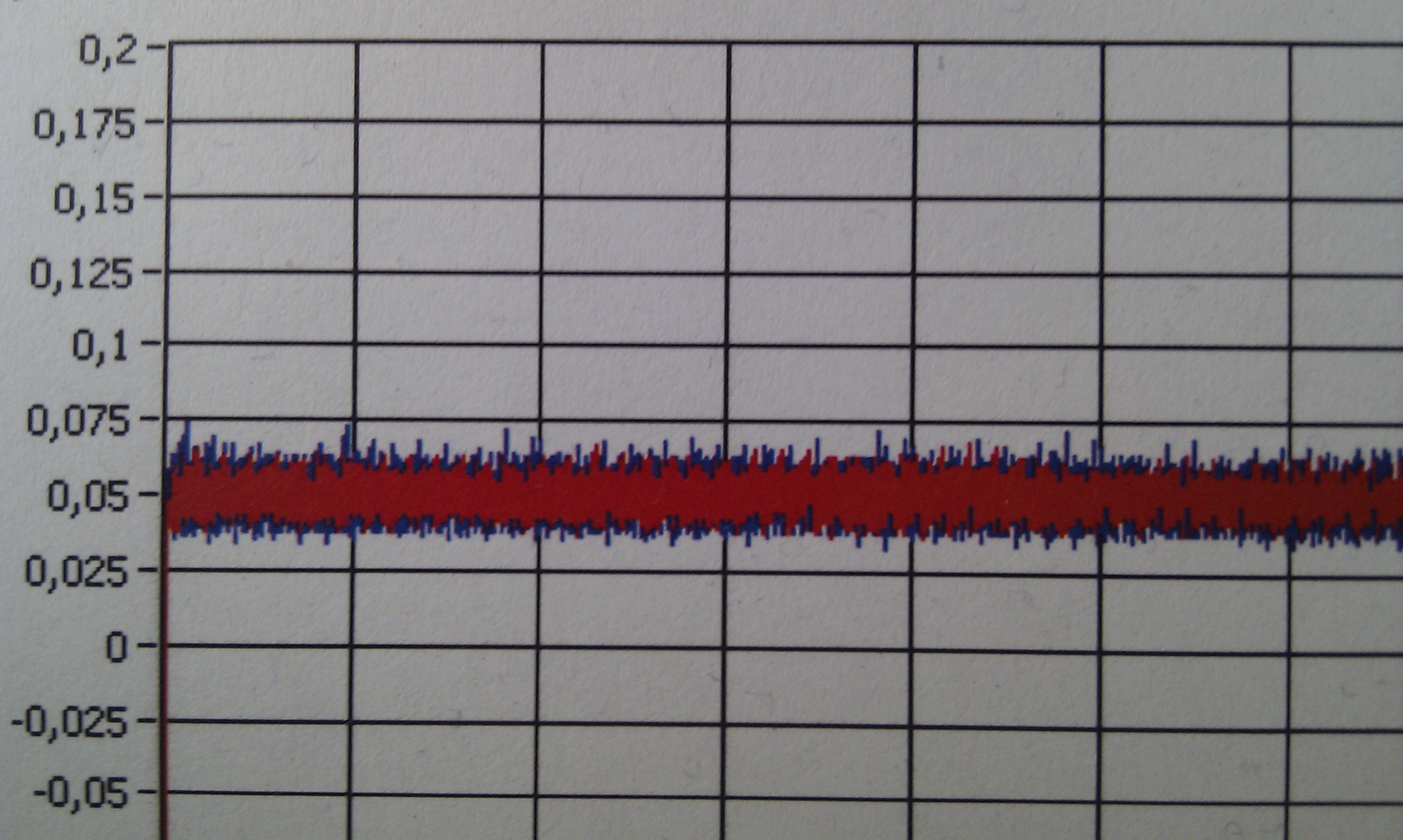

Seit mittlerweile 3 Wochen versuche ich einen Schrittmotor
bezüglisch seines Laufs und Geschwindigkeit zu optimieren
ohne nennenswert Erfolg.
Für eine Messung mit der Auflösung vom 0,01° ist es sehr
wichtig, dass der Schrittmotor während der gesamten Messung
seine Geschwindigkeit und Lauf sehr konstant beibehält.
Die vorgegebenen Geschwingigkeit soll 7°/Sec sein.
Die Messungen zeigen, dass der Schrittmottor zwischen
5°/Sec und 13°/Sec hin und her schwingt.
ICh habe
- die Regelung Ein / Ausgeschaltet
- Riemenantrieb eingesetzt
- Verschiedenen Dämdfer eingesetzt (Selicon, Mass...)
dennoch sehe ich keine Verbessung.
Auch die alternative mit Servomotor ist noch schlimmer.
Hat jemand hier schon mal Schrittmotoren in Low Speed bereich eingesetzt
und dabei eine sehr konstante Lauf bzw Geschwindigkeit erzielt?
Auch für weiteren Vermutzungen und Vorschläge bin ich Ihnen Sehr dankbar

Es handelt sich um einen Schrittmotor der Firman Nanotec mit eigenen
embedded Controller. Der Weg, Speed, Accel., ... werden in die Steuerung
geladen, dann legt sie los ohne auf Windows zu warten.
Der Schrittmotor wird in microstep betrieben mit 50000 Schritt pro
umdrehung.
Laut Hersteller hat der Motor einen Moment von 38-180Ncm.
Bei unserer Messung wird der Motor nicht belastet. Der motor dreht einen
Kunsstoff Objekt, das nicht wiegt und keinen Drehmoment hat.
An der Welle hängt meine Encoder die die Strecke trackt.
PS :-) Sie sollen nicht nur vermutzen sondern mir einen zugang zu
Ihren langjährigen Erfahrungen gewähren :-)

Weil der Motor unbelastet betrieben wird, hatte ich auch vermuttet,
dass die ungleichmässige Lauf gedäpmst wird, wenn man einen last daran
hängt. Ist es aber nicht so.
Ich hatte vom Hersteller eien CleanDamper (Silicon ...) eingesetzt.
Nur die Ober wellen wurden gefiltert. Vom Lauf oder
Geschwindigkeitstetigkeit war keine verbesserung.
Also hatte ich eine Schwungmasse (2,5Kg) Massenträgheit liegt bei
1532Kgmm2
gedreht und an der Welle montiert. Die Schwingungen wurden eher noch
verstärkt.
Der Motor verliert keinen Schritt, und die Positionierung ist absolut
supper, nur für meine dynamische Messung ist halte die geschwindigkeit
nie konstant stetig. Auch der Motorlauf ist sehr Chaotig sodass diese
nicht wegberechnet werden kann.
Die Regelung habe ich ausgeschaltet. dadurch ist der lauf ruhiger
geworden
aber mehr kann ich auch nicht am Controller manipulieren

In welchen zeitlichen Abständen und mit welcher zeitlichen Auflösung
wird der Encoder abgefragt?
Bei einem Zeitfehler bei der Erfassung von ca. +/- 600µs pro
Encoderschritt erhältst Du statt 7°/sec einen Wert von 5°/sec bzw.
13°/sec.
John
Gast #2691875
Einen wunderschönen pfingstsonntag.
Ich verwende einen optischen HR quadraturencoder mit 9000 Strische. Also
360000 Increment / Umdrehung.
Die Data Aquisition wird mit einer embadded FPGA Design dürchgeführtr.
Ich sample mit genau 100Hz. Und sie ist bis auf Ticks SEHR genau :-)
Leider finde ich kaum Literatur, die sich mit Schrittmotorlauf bafassen.
die meisten handeln sich um Drehmoment, Drehzahl, (...)

Gast #2692882
Guten Tag zusammen,
Eine Video kann ich nicht machen... [geheimhaltungsklausel]
Aber ein Auszug der Messwerte habe ich hier
natürlich anonymisiert angehängt.
Der Schrittmotor fuhr mit 5°/Sec und die Werte wurden mit 100Hz
gesamplet. Man sieht wie die geschwindigkeit um 5
gruss
Debo
