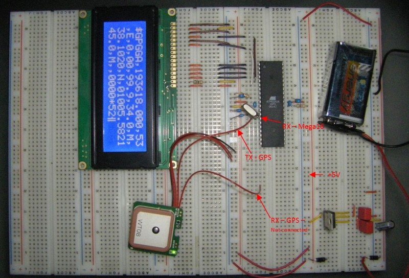

Moin,
von meinem 552ETTL GPS Modul bekomme ich eine seltsame Ausgabe. Ich muss
gestehen das es das erste mal das ich mit UART arbeite.
Leider zeigt die Ausgabe des Moduls nicht das gewünschte Ergebniss an
(siehe Bilder).

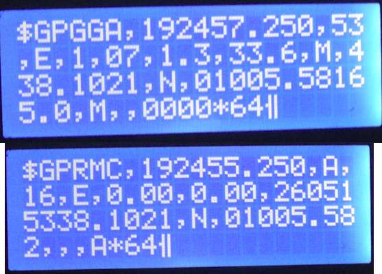

Vergleich NMEA 0183 und mein Ergebniss nach ca. 10 minuten:
$GPGGA,123519,4807.038,N,01131.000,E,1,08,0.9,545.4,M,46.9,M,,*47
$GPGGA,192457.250,53,E,1,07,1.3,33.6,M,438.1021,N,01005.58165.0,M,,0000*
64
$GPRMC,123519,A,4807.038,N,01131.000,E,022.4,084.4,230394,003.1,W*6A
$GPRMC,192455.250,A,16,E,0.00,0.00,260515338.1021,N,01005.582,,,A*64
1) Hat jemand eine Idee warum das Ergebniss nicht konform ist?
2) Kann das an der Ausgabe zum LCD Display liegen?
3) TX GPS (ca. 0V-3,3V) kann ich doch direkt mit RX Mega16 verbinden,
oder? (Zum Aufbau mit einem MAX3232 habe ich dann später auch noch eine
Frage). (Lesbare Zeichen kommen ja an)
4) GPS Modul defekt?
Anbei sind Bilder der Ergebnisse (Draussen - 5m Abstand zur Hauswand)
und des Aufbaus (Im Gebäude).

#2691668
Wenn man schwache Nerven hat, sollte man nicht unbedingt einen langen
String über mehrere Zeilen auf einem LCD ausgeben. Der wird dann einfach
nicht fortlaufend ausgegeben (und auch nicht unbedingt nur verwürfelt,
sondern auch ggf. unvollständig.
Z.B. Zuordnung Zeilen zu Datenbereich bei EA-Anzeigen:
                    Anfangs - Endadresse (HEX)
Displaytyp                                              Bemerkung
            1.Zeile    2.Zeile       3.Zeile    4.Zeile
   1x8     $00-$07
   1x16    $00-$0F                                      MUX 1:8
           $00-$07                                      MUX 1:16 (linke Hälfte)
1x16(8+8)
           $40-$47                                                 (rechte Hälfte)
   1x20    $00-$13
   1x40    $00-$27
   2x8     $00-$07    $40-$47
   2x12    $00-$0B    $40-$4B
   2x16    $00-$0F    $40-$4F
   2x20    $00-$13    $40-$53
   2x24    $00-$17    $40-$57
   2x40    $00-$27    $40-$67
   4x16    $00-$0F    $40-$4F       $10-$1F    $50-$5F
   4x20    $00-$13    $40-$53       $14-$27    $54-$67
   4x40    $00-$27    $40-$67           -          -    1. Kontroller (Enable 1)
               -          -         $00-$27    $40-$67  2. Kontroller (Enable 2)
D.h. bei einem 4x20 wird erst in der ersten Zeile ausgegeben, dann in
der dritten, dann sind 12 Zeichen nicht sichtbar, dann kommt wieder was
in der zweiten Zeile, dann etwas in der vierten.
OP (Firma: Hobby) #2691672
Danke für die Erklährung. (27-40 - 12 nicht Sichtbar, usw.)
Dieser Fehler passiert mir nicht nochmal. Ich hätte das einfach testen
müssen.
Aber Garmischer Strasse wäre ja zumindest schon einmal in DE gewesen.
Hauptsache die Pole sind wieder da wo sie sein sollen und ich hab nicht
auch noch die ESA/NASA angerufen:)
