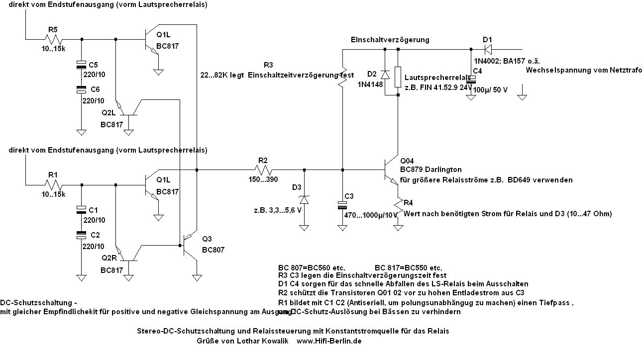

Von meinem Lieferant habe ich dieses Board als Empfehlung bekommen ,
geliefert
http://www.ebay.de/itm/2-Channel-Speaker-Protection-Stereo-With-LED-DIY-Kit-Board-D-1-/250975407757
Leider bekomme ich die Pläne erst am Montag oder so.
Wie funzt dieses Teil überhaupt ?
Die Versorgung ist klar. Es gibt jeweils ein Input und ein Output also
Stereo. Hier schliesst man die LS Ausgänge an.
When input DC>+-0.6V will cut IN OUT...wie misst die Schaltung die DC
Spannung ?

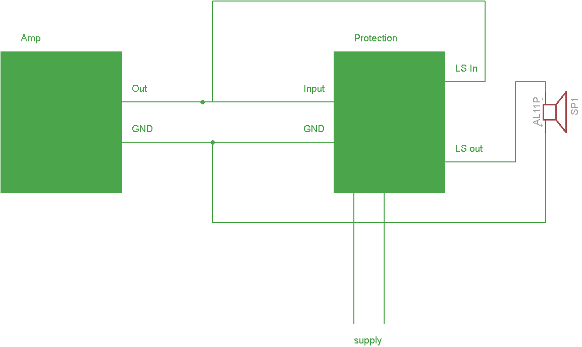

von Thomas D. (thomasderbastler)
Angeschlossen wird denn  so ?
von Clemens S. (zoggl)
nein. einfach gerade durch. lautsprecher auf LS in und LS out.
Wie einfach durch ?
Es ist nur ein Relais was die Verbindung Amp Out - LS kappt...Im
Beispiel Plan steht an den Kontakten
Amp Out - Kontakt  - Kontakt - Ls
von Ingolf O. (headshotzombie)
Für die Feststellung, ob die DC am Verstärkerausgang >0,6V beträgt, muss
die Schutzschaltung also am Verstärkerausgang (je Kanal) und der
Lautsprecher selbst, am Schutzschaltungsausgang angeklemmt werden! Das
Relais trennt mittels zweier Kontaktpaare dann im Fehlerfall den LSP
jedes Kanals vom Verstärkerausgang ab.
Also doch wie ich gezeichnet habe.... Im Schema nur ein Kanal gezeichnet

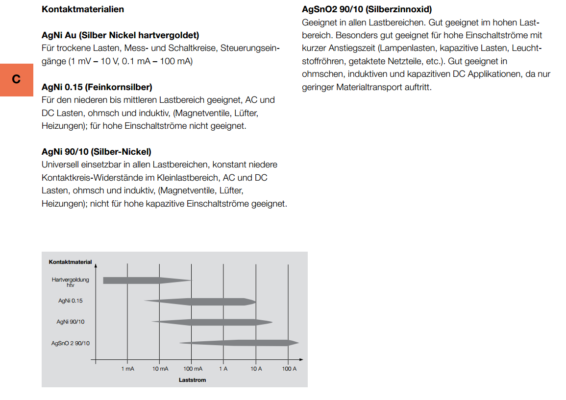

D a r i u s M. schrieb:
> Ein Relaiskontakt in der Lautsprecherleitung ist nicht gut. Da gibt es
> unglaubliche Fehler durch.
Kannst du das näher erläutern? Bislang galten Relaiskontakte als die
ultimative Lösung gegen Störungen im Frequenzgang, Koppeln usw.
von oldeurope O. (Gast)
Hier mal eines von vielen Beispielen:
http://www.hifi-forum.de/viewthread-220-3350.html
klebende oder nicht schliessende Kontakte sind ja zu banal. ;-)
LG

Kauf dir richtige Relais, dann "verschmutzen" auch keine Kontakte mehr.

Hallo "Idiot", solche Effekte treten durch Oxidation auf.

Abdul K. schrieb:
> Ein Kfz-Relais, wenns nicht gerade ne 200V Endstufe ist.
Bezüglich Lichtbogenbildung würde ich mir da schon bei kleineren
Spannungen Sorgen machen.
Diese Relais sind für Ströme im Ampere Bereich, nicht für
mA-Größenordungen konstruiert.
Um mal in Deinem Arbeitsbreich zu bleiben:
Ich habe mal die Amtsleitung zwischen zwei NTBAs mit einem
Oktal-Leistungsrelais umgeschaltet. Das Relais war neu und in Ordnung.
Nach einigen Wochen kroch das Internet und im ISDN-Telefon war ein
Knacken zu hören, manchmal setzte auch aus.
Das war ein unglaublicher Effekt dessen Ursache ich zuletzt im Relais
vermutet hatte!
Die Kontakte dieser Leistungs-Relais müssen richtig Strom führen, damit
sich halbleitende Schichten zerstören können.
> Ich muß aber
> dazu sagen, daß ich immer für russisch bin.
Ich dachte du redest von richtigen Endstufen, nicht Spielzeug. Wenn ich
das richtig mitbekam, reparierst du diese Geräte. Dann hast du eh keine
große Auswahl.

Abdul K. schrieb:
> Ich dachte du redest von richtigen Endstufen ...
Wenn für Dich richtig = hohe Leistung bedeutet, scheidet Dein KFZ-Relais
aus. (Spannungsfestigkeit, Lichtbogenbildung.)
Nun Abdul?
> Nein, ich weiß nicht das bestimmte Relaistypen eine bestimmte
> elektrische Umgebung brauchen.
Aber sicher das.

von Kai K. (klaas)
>Thomas der Bastler hatte eine einfach Frage gestellt.
>Was ist Dank des Trolls draus geworden ???
Eine interessante Diskussion...
>Dann sollte das genannte Kfz-Relais keine schlechte Lösung sein.
Ein KFZ-Relais hat oft AG/SnO2 Kontaktmaterial. Das ist bei hohen
Einschaltströmen optimal, also für kapazitive Lasten und Lampen, etc.
Für den Audiobereich muß ein Relais aber auch sehr kleine Ströme
schalten können, also deutlich unter 10mA. Das mag Ag/SnO2 aber eher
nicht.
Noch schlimmer ist Ag/CdO, wie es in Netztrelais zum Einsatz kommt. Vor
diesem Kontaktwerkstoffe kann ich nur warnen. Für Audiozwecke ist es
völlig ungeeignet.
Von den gebräuchlichen Kontaktwerkstoffen sind eigentlich nur
AgNi-Legierungen für Lautsprecherrelais zu empfehlen. Diese sulfidieren
auch wesentlich weniger als rein Ag.
Aber auch AgNi hat gewisse Schwierigkeiten mit Schwach- und
Trockenlasten. Deswegen wäre eine Goldauflage von 2...10µ wünschenswert
(keine Hauchvergoldung von 0,1...0,2µ). Damit die aber nicht sofort
abgebrannt wird, darf ein solches Relais nur spannungslos geschaltet
werden, also in Verbindung mit einer gemuteten Endstufe.
Falls ein solches Relais im Fehlerfall doch mal eine hohe DC-Spannung
trennen mußte, sollte es ausgetauscht werden.
