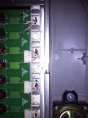

Hallo, Ich mache eine Ausbldung zum Mechatroniker und habe vor einiger Zeit angefangen Geräte zu repaieren, da es mir Spaß macht. Grundkenntnisse in der E-Technik habe ich. Vor einiger Zeit habe ich aus interesse auf einem Flohmarkt einen defekten SEG Mythos TV-32" LCD (siehe Bild 1) für paar Euros gekauft. Der Verkäufer hat mir keine Angaben gegeben, was da nicht funktioniert. In den letzten Tagen hatte ich Zeit gehabt und habe mir den angeschaut und gemerkt, dass der LCD-TV angeht, aber es kein Bild gibt. Heute hab ich den Fernseher ausseinander geschraubt und geschaut ob es irgendwelche sichtbaren Schäden es gibt. Mir ist da aufgefallen, dass (siehe Bild 2) ein Stecker beim Inverter gelötet wurde und dass es ein Stecker fehlt oder soll das vielleicht so sein. Dazu ist mir aufgefallen, dass ein freier Steckerplatz auf einer Platine frei (Steckerplatz PL102) ist. http://shop.sjstv.co.uk/index.asp?function=PRODUCTIMAGEWINDOW&closedelay=0&SRC=http://shop.sjstv.co.uk/ekmps/shops/sjstv/images/17pw11-20151250-51-p[ekm]902x300[ekm].jpg Könnte es daran liegen, dass es dort ein Stecker fehlt und was für Tests könnte man machen um den Fehler zu suchen?
Oh nee, 4 MByte Bilder :-( . Kinners, benutzt doch bitte mal ein Kompressionsprogram wie Irfanview, bevor ihr uns zu solchen Downloads zwingt. Die weiss/rosa Anschlüsse führen zur Hintergrundbeleuchtung, das sind bei diesem TV CCFL Röhren. Da sollten hochfrequente 400-600 Volt dran liegen, wenn der Inverter läuft. Das Ersetzen eines Steckers durch festes Anlöten ist nicht schön, aber elektrisch o.k. Wenn also nur der Inverter defekt ist, solltest du mit einer Taschenlampe mal den Schirm anleuchten und sehen, ob da schemenhaft ein Bild zu erkennen ist. Wenn ja, Inverter reparieren, wenn nein, erstmal das Hauptnetzteil überprüfen. Achso, ein Signal musst du natürlich einspeisen.

Matthias, danke für den Tipp, hab jetzt mit einer Lampe auf das Bild geschaut und man sieht dort Bilder, dass problem liegt am Inverter.

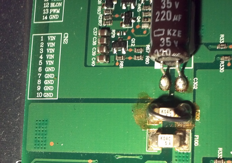

Hab jetzt das nochmal auseinander geschraubt und bei genaueren hinsehen, sehe ich, dass mit lötzinn eine Sicherung (wenn ich mich nicht irre) überbrückt wurde. Was für eine Sicherungsart ist das?
Alex Lange schrieb: > Was für eine Sicherungsart ist das? Sieht nach SOC aus.
Sieht mir nach der Bauform SST aus. Aaargh, wenn da jemand die Sicherung überbrückt hat, sind da mit Sicherheit jetzt einige Halbleiter im Siliziumhimmel. Du kannst da natürlich eine normale 5 Ampere Feinsicherung reinfrickeln, wenn du die Inverterteile repariert hast. Die andere Sicherung würde ich gleich mal messen.

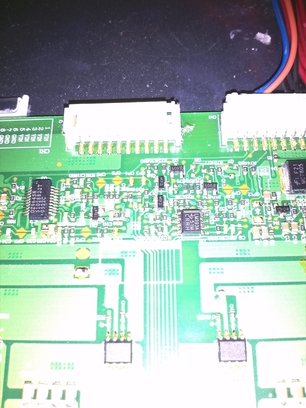

Alex Lange schrieb: > Was geht bei den Inverter meistens > kapput? Die Endstufe für die Übertrager.
gibt es eine Möglichkeit die zu Messen? Mit Durchgangsprüfer z.b?
#2692629
Alex Lange schrieb: > gibt es eine Möglichkeit die zu Messen? Mit Durchgangsprüfer z.b? Das sind meisten FETs, zum Messen muss man den Trafo ausbauen, sonst misst man nur Hausnummern.
könnte man das nicht am Ausgang messen, wenn die funktioniert müsste ja eine Spannung anliegen.
#2692659
Alex Lange schrieb: > wenn die funktioniert müsste ja > eine Spannung anliegen. und die Röhren müssten leuchten, ja? Tun sie aber nicht, oder? Also baue den/die Trafo(s) aus und miss die Endstufen-FETs mit einem Ohmmeter. Das kann doch nicht so schwer sein, oder?

Gibt es eine Skizze/Plan wo es dargestellt wird wie die Wicklungen verlaufen und welche zu welchen gehören? Inventertrafo: http://thumbs2.ebaystatic.com/m/maxf1D7aBHUy13W1fhxsN1Q/140.jpg
