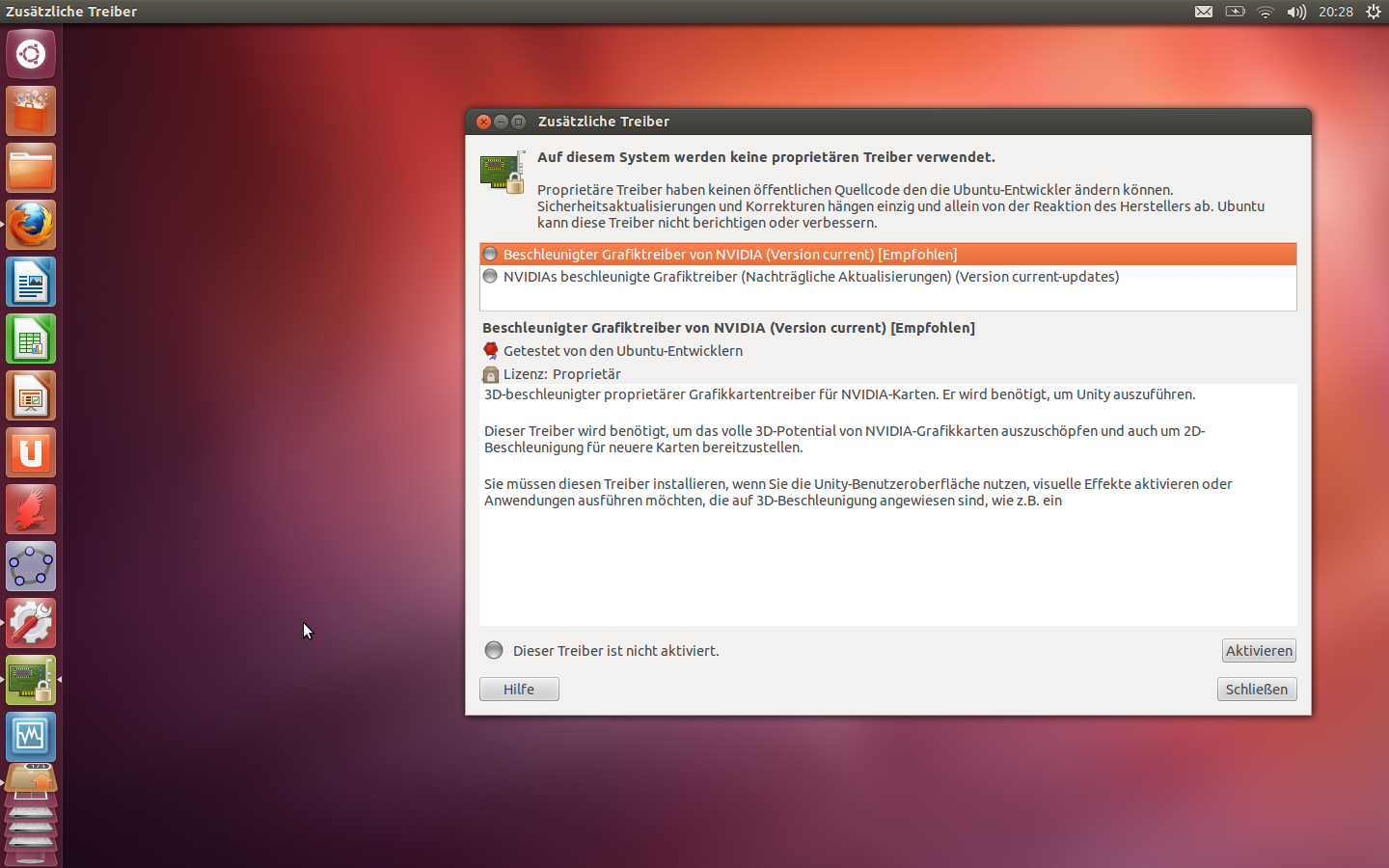

So! Habe jetzt den Grafiktreiber über Einstellungen-->Treiber
installiert und beide aufgelisteten haben nicht wirklich das gemacht was
sie machen sollten. Das Betriebssystem war immer noch sehr lahm, und das
Internet ging fast gar nicht. Also Wartezeiten von 5 Minuten...
Der Sound geht und die Helligkeit auch und alles außer die blöde Grafik.

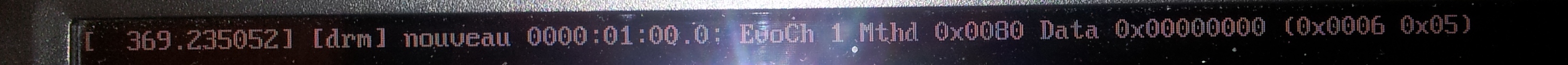

Angefangen hat er, jedoch brach er ab und wies mich darauf hin dass X
Server ausgeschalet gehört.
Nun ging die ewige Suche und Recherche um diese blöde Oberfläche
auszuschalten. Keine Chance!
Alle Versuche mislangen:
   sudo service lightm stop
   sudo lightm stop (Verursacht Schwarzen Bildschirm und
Fehlermeldung.-->Bild)
   sudo gdm stop sagte mir das gdm gar nicht installiert ist, deswegen
installierte ich es weil im Internet überall die Rede davon war dieses
Programm zu beenden um x server zu vernichten... Also installierte ich
es zuerst und dann killte ich es--> brachte nichts
   init 3 (Was auch immer das bedeuten möge) --> es passiert nichts
Was kann ich nun tun um den Server auszuschalten ohne wenn und aber?
Das ist keine Fehlermeldung, sondern eine der Bootmeldungen. Was
passiert, wenn du bei dieser Anzeige Alt+F1 drückst?
gar nichts. Ich komm nicht mehr raus. Es hängt alles.

raute schrieb:
> lightdm wird schon richtig sein, denn Ubuntu hat gdm durch lightdm
> ersetzt.
Ja eh, es funktioniert auch und es scheint so als würd die grafische
Oberfläche abstürzen, aber dann kommt diese Fehlermeldung oder bei einem
anderen Szenario bei selbiger Vorgehensweise muss ich nur ein paar mal
Str Alt F7 drücken und dann komm ich wieder in die grafische Oberfläche
als wäre nichts passiert.
Ich versteh das iwie nicht...

Karl schrieb:
> Auch bei Verwendung des Software Packet Treiber wird es nicht wirklich
> besser.
Was ist 'Software Packet Treiber'?
Die Fehlermeldung stammt ja von noveau, dass ist der freie
nvidia-Treiber. Probiere mal den proprietären nvidia-Treiber, um den zu
installieren, siehe hier:
https://help.ubuntu.com/community/BinaryDriverHowto/Nvidia

Gast #2693507
Genau so habe ich es installiert. (siehe Bild)
Da aber beide sogut wie keine Veränderungen hervorrufen habe ich sie
wieder deaktiviert.
Das sieht für mich zunächst mal nach einer einwandfreien 2D-Grafik aus.
Ein 3D-Treiber ist allerdings nicht aktiviert! Tipp: an diesem Punkt
eine Kommandozeile (xterm) aufmachen und "glxgears" aufrufen und einige
Minuten warten. Was passiert? Welche Framerate oder Fehlermeldung werden
ausgegeben? Raus kommst Du mit Strg+c in dem Shell- oder mit "q" in dem
glxgears-Fenster. Noch ein Tipp: mit Strg+Alt+Backspace kannst Du den
X-Server entweder hart beenden oder, wenn er unter einem Displaymanager
läuft, neu starten.
Obendrein scheinst Du aber zunächst ein Problem mit dem Netzwerk zu
haben. Das hat wohl eher nichts mit dem Grafiktreiber zu tun. Wenn Du
von "fünf Minuten" redest, dann klingelt es hier -- das ist der oft
übliche Timeout einiger Netzwerk-Endpunkte und allem, was darauf
basiert. Kannst Du bitte einmal die Ausgaben von
$ ping -c4 www.google.de"
$ ip addr
$ ip route
$ cat /etc/resolv.conf
posten? Du kannst Ausgaben von Befehlen mit " >> datei.txt" nacheinander
in die Datei "datei.txt" umleiten, aber die erscheinen dann nicht in der
Textausgabe, sondern nur in der Datei.
