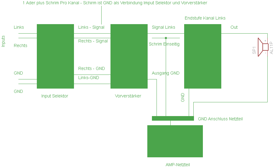

Ich mal einen neuen Thread auf. Heute habe ich festgestellt, daß doch ein ganz leises permanentes Brummen gibt. Wenn am Verstärker kein Signalkabel angeschlossen ist, jetzt habe ich einen 5.6K direkt am Eingang gegen GND, dann ist wirklich toten Stille.Höre also am LS nichts. Schliesse ich am Verstärkereingang das Vebindunkskabel zum PGA an drann brummt es ganz leise. Der PGA selber am Ausgang ist auch toten Stil. Das Kabel ist einseitig geschirrmt , liegt direkt an Netzteilmasse. Das Verstärkermodul GND mit dem Netzteil GND mit ca 15 cm 1,5 Quadrat verbunden Wo soll ich am besten suchen ? Es muss also irgendwo was mit Masseproblem sein....aber wo ? Wenn ich das Signalkabel von Aussen anfasse ändert sich nichts. PS: Wenn die Sonne scheint ist es schwierig den Oszi zu knipsen, aber hoffe kann man was erkennen..Das obere Signal direkt am LS gemessen das untere ist am Eingang,
Mit der Textbeschreibung kann man dir nicht helfen. Man kann hier nur wiederholen, was ständig geschrieben wird: Mach einen Plan, wo draus hervorgeht, WAS du WIE mit welchen Leitungen angeschlossen hast. Nur so lässt sich der Fehler überhaupt finden. Fehler-finden ist nicht NUR Glück, sondern hat auch was mit gezielter Fehlersuche zu tun. PS: Warum machst du denn jetzt noch einen Thread auf?

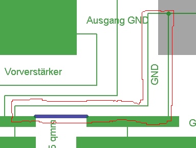

So gamz schnell gezeichnet..
MaWin schrieb: > Vermutlich Versorgungsstrom und Massebzug auf derselben Leitung. Ich glaube nicht "vermutlich" sondern so...und ich vermute schon wo das Problem liegt... Habe das Blockschaltbild noch erweitert bzw berichtigt.
#2693215
Du mußt separate Masseleitungen zu dem "Input Selektor" ziehen. Auf der Schirmung der Signaladern darf kein Strom fließen, weil dadurch natürlich wieder eine (Stör-)spannung in die Signalader induziert wird. Die Schirmung darf daher nur einseitig an Masse liegen. MfG Paul
Habe mal ein Bild gemacht. So die Erklärung : Unten im Bild ist der Gleichrichter für die Amps. Auf der rechte Seite sind die Ausgänge ( Gelb und Grün Schwarz ist GND ) Einmal geht es ein Kabel zum Amp Modul GND Links in der Mitte schwarzes Kabel rote Kabelschuh Vom Netzteil geht auch ein Kabel, Schwarz auf meine Masseblock.Genau in der Mitte vom Bild, die Grüne waagerechte Phönix Klemmleiste. Pin 18. In der Klemmleiste sind auch alle GND von der anderen Spannungsversorgungen zusammengeführt. Die Senkrechte Phönixleiste Pin 1 bis 10 sind Die Spannungsversorgungen für die andere Module. Ziemlich Rechts im Bild ist der Eingangsselektor mit der Relais.Die etwas dickere blauen Kabel sind die Signalleitungen, die jetzt nicht angeschlosses sind. Der Eingang vom Verstärker ( kleine gelbe Aderendhülse ) geht rechts rüber zum Zusatzmodul. Hier ganz wichtig zu erwähnen : Der PGA sitzt links unten , unterhalb der grüne Platine. Wenn ich den Eingang vom der Endstufe direkt mit dem Ausgang vom PGA verbinde, dann brummt es ganz leise, genaus so wie jetzt verdrahtet ist. Die Endstufe selber brummt nicht, wenn ich das Signalkabel wegnehme. Am Ausgang vom PGA direket kann ich keine Störungen mit dem Oszi erkennen. Also wie MaWin gesagt hat irgendwo ist irgendwas mit der Masse noch ein Problem. Der Schirm vom Signalleitung geht dirket auf die waagerechte Phönix Klemmleiste. Ich habe die Schaltung ein wenig auseinander gruppft aber im Grunde genommen hat sich nichts verändert.Weder mehr oder weniger brummen. Das gleichrichtermodul hat aber nur 3 GND Ausgänge. 2 für die Endstufen und eins geht also auf die Klemmleiste. So habt Ihr noch einen Tipp ? Danke im Voraus !
Paul Baumann schrieb: > Du mußt separate Masseleitungen zu dem "Input Selektor" ziehen. Auf der > Schirmung der Signaladern darf kein Strom fließen, weil dadurch > natürlich > wieder eine (Stör-)spannung in die Signalader induziert wird. > Die Schirmung darf daher nur einseitig an Masse liegen. > > MfG Paul Acha...Was bringt ein separates Kabel welches die Masse der Imput Selektor mit der Masse der PGA verbindet ? ( das ist jetzt der Schirm ) und den Schirm lege ich auf welche Masse ? Okay Separate Masseleitung , ich habe den Schirm genommen. Einmal , wenn ich es richtig im Kopf habe, habe mal gelesen das es gehen sollte. Der Imputselektor hat folgende Ausgänge und der PGA folfegnede Eingänge Imput Selektor Verbindung PGA Links --------------- Kabel--------------- Links PGA input Links GND -----------Schirm ---------------Links GND Input Rechts---------------Kabel----------------Rechts PGA Input Rechts GND-----------Schirm --------------Rechts GND Input Die beiden Ausgangs GND gehen dann zur Masse

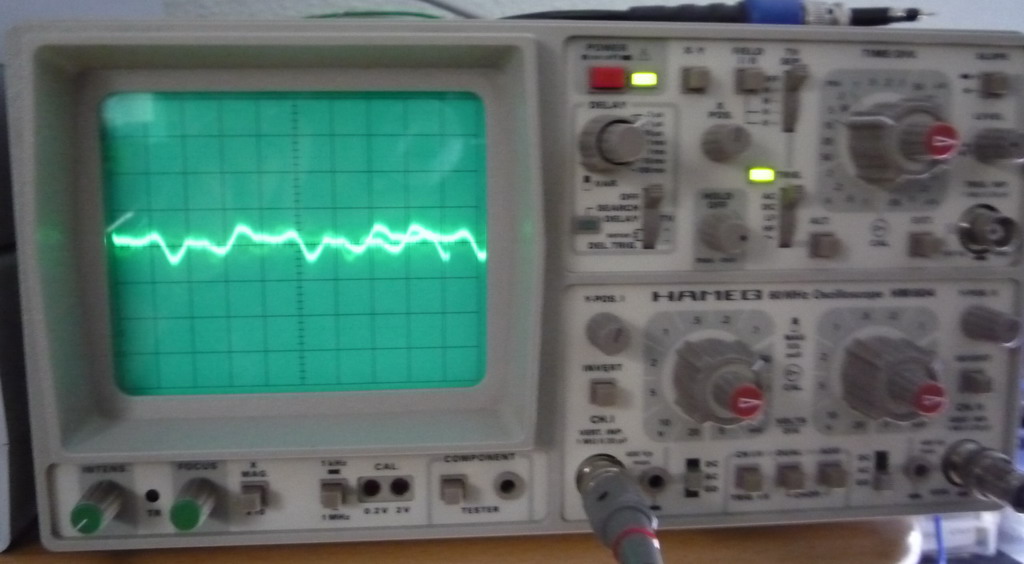

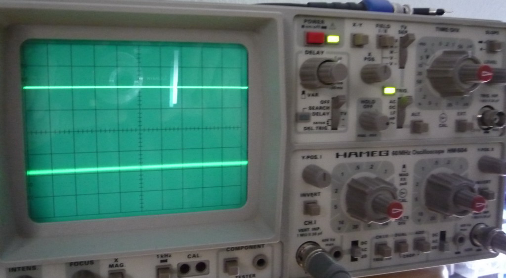

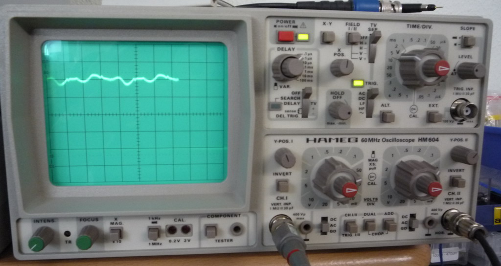

Thomas der Bastler schrieb: > PGA-Ausgang.jpg lies bitte mal den artikel hier über oszi
franz b schrieb: > lies bitte mal den artikel hier über oszi Das ist das "sauberste Bild " was ich hinbekommen habe...((((
#2694748
Thomas der Bastler schrieb: > franz b schrieb: >> lies bitte mal den artikel hier über oszi > > Das ist das "sauberste Bild " was ich hinbekommen habe...(((( weil die messweiße falsch ist
Dann sag mir mal bitte was ? Time/Div ? Eingang ist auf AC Oszi GND auf Amp GND franz b schrieb: > weil die messweiße falsch ist hilft mir so nicht weiter....(((
Ich blicke ja den aktuellen Stand nicht ganz, aber für mich ist das im zweiten Blockschaltbild relativ offensichtlich... Ich glaube, dass du dir mit den "10cm, 1.5qmm" nichts gutes tust, das verteilt die rumeiernde Masse vom AMP-NT nur munter weiter. Wirf die weg und verbinde GND DICK vom AMP-Sternpunkt zum Vorverstärker (>1.5qmm). Das eingezeichnete GND vom AMP zum Zusatz-NT muss auch weg. Der Schirm des Audiosignal kann dann prinzipiell auch beidseitig sein, wenn die dicke GND-Verbindung vorhanden ist. D.h. der Kleinsignalteil (Vorverstärker, VV-NT) darf nur über die eine GND-Leitung zum AMP verbunden sein. Wenn die AMP-Masse lokal wackelt, tut das dann identisch die VV-Masse, da kein Strom über die Verbindungsleitung fliesst. Damit bleibt das Bezugspotential fürs Signal immer gleich. Allerdings muss man das mit der einen GND-Verbindung dann auch immer durchziehen, wird manchmal etwas lästig. Nur so am Rande: Hättest du Verstärkermodule mit Hybridschaltungen oder ICs (TDA72*, LM18*), könnte man deren Eingang mit 2 Widerständen auf einen echten Differenzeingang umbauen. Damit gibt es nicht mehr Signal und GND, sondern Signal+ und Signal-. Egal wie GND gerade liegt, deren Differenz bleibt immer gleich, das verhindert wirkungsvoll jegliches Brummen über solche Masseschleifen, die man manchmal auch gar nicht vermeiden kann. Macht die Verkabelung deutlich einfacher. BTDT und versteh nicht, warum das sonst keiner macht...
Hier nochmal das wichtigste : > Das nächste was ich morgen mal machen will, eine > kleine Zusatzplatine mit Phönixklemmen als Zentrale GND. 4 qmm2 5 cm > langes Kabel vom Netzteil zur Klemmleiste > > Belegung : > Ausgang vom PGA > GND für die beiden AMPs > 2 x LS > Schirme. > An der GND Klemme habe ich (provisorisch) PGA Ausgang, GND Amp, LS, > Schirm vom Signalkabel, sonst ist momentan nichts angschlossen. Keine > Zusatzmodule anderes Netzteil, usw...
#2695089
Georg A. schrieb: > Ich glaube, dass du dir mit den "10cm, 1.5qmm" nichts gutes tust, das > verteilt die rumeiernde Masse vom AMP-NT nur munter weiter. Wirf die weg > und verbinde GND DICK vom AMP-Sternpunkt zum Vorverstärker (>1.5qmm). Nur so am Rande, ob die Leitung der Übeltäter ist, kannst du ganz leicht feststellen, indem du eine wesentlich dickere Leitung parallel anschließt.
Guten Morgen erstmal... Jungs sagt mir bitte ob meine Gedanken soweit bezüglich des Brummen bzw. meine geplante Vorgehensweise OK ist. GND Anschlüsse direkt am Gleichrichter gibts is nur 3 ( Kabelschuh Klemmen ) Als erstes dachte ich an eine fette 6 Polige Phönixklemme zu nehmen welche über eine 2,5 oder 4 mm2 etwas 5 cm lang mit der GND vom Netzteil verbunden ist. Die andere evtl. bessere und Platzsparende Variante wäre eine lange Zylinderschraube nehmen, welche isoliert in die Bodenplatte befestigt wird. An dieser Schrabue werden die 2.5 qmm2 GND Leitungen mit Sicherungsscheiben befestigt. GND vom Netzteil 2 LS Leitungen 2 AMP GND So meine Genadnke zum PGA : Die GND Leitung vom Imputselector geht jetzt direkt zum PGA. Der GND Anschluss vom PGA geht direkt zum Netzteil GND. Ich habe mal heute morgen überlegt, ich werde eine GND Leitung vom Imputselector direkt zu dieser Schraube GND führen sowie eine Leitung vom PGA auch zu dieser Schraube. Habe gestern gemessen, bzw geschaut die GND Anschlüsse GND Links GND Rechts vom Imputselector und PGA sind die gleichen, also reicht im Prinzip eine Leitung zur GND Schraube. Ich gehe mal davon aus, das die Endstufe OK ist, weil ohne angeschlossene Signalleitung am Eingang ist das Ding ganz ruhig. Am Eingang habe jetzt einen 4K7 gegen GND gelötet, ist wirklich eine super Sache. Das Netzteil hat genügend uF..Ich glaube nicht, daß eine AC Messung an +48 und -48V gegen GND etwas aussagen würde. Am PGA Ausgang ist nichts aussergewöhnliches zu sehen. Ich gehe auch davon aus daß dieses Teil auch sauber in sich arbeitet. Oder habt Ihr noch irgendwelche brauchbaren Ideen ? Danke im Voraus... Never give up !!
Solange du nicht verstehst, dass der Name "GND" eine scheinbare Konstanz
über deine ganze Schaltung vortäuscht, die nicht vorhanden ist, kannst
du schrauben, was du willst.
Es gibt kein "GND", es gibt keine 0V. Es gibt immer nur
Potentialdifferenzen von einem Punkt zum anderen.
Der AMP verstärkt das zwischen Signal-IN und seinem Sternpunkt, nennen
wir ihn GND-AMP. GND-AMP hat im Leerlauf gegenüber GND-AMPNT schon mal
ein Brummen (Ripplestrom der Elkos auf dem AMP), in Betrieb können da
einige 100mV Unterschied sein. Was hat also GND-AMPNT mit GND-AMP zu
tun? Richtig: NIX. Und deswegen dürfen Audiosignale mit GND-AMPNT auch
nichts zu tun haben.

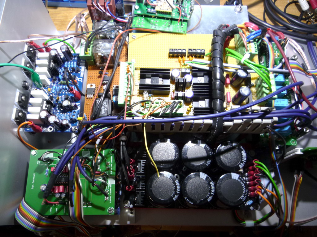

Hallo! Weit oben wurde schon mal die B R U M M S C H L E I F E angesprochen. Die hat was mit magnetischer Einstreuung zu tun. Die galvanischen Störungen durch die Spannungsabfälle auf den Masseleitungen haben damit erst mal nichts zu tun. Wenn ich sehe, daß auf Deinem Bild unten links eine Baugruppe mit abgeschirmten Leitungen (Du nennst sie wohl PGA) direkt neben den Wechselspannungsleitungen vom Trafo liegt, kräuseln sich mir die Fußnägel! Auf diesen Leitungen zum Gleichrichter fließen hohe Impulsladeströme. Üblicherweise werden solche Leitungen minndestens verdrillt, und möglichst weit weg von Signalleitungen verlegt. Dicke Masseleitungen verschlimmern dann manchmal die Störungen noch, denn die Kurzschlussströme in der Brummschleife werden höher.
Route_66 schrieb: > Wenn ich sehe, daß auf Deinem Bild unten links eine Baugruppe mit > abgeschirmten Leitungen (Du nennst sie wohl PGA) direkt neben den > Wechselspannungsleitungen vom Trafo liegt, kräuseln sich mir die > Fußnägel! Tja ist wirklich wahr, habe auch schon überlegt , dass es Suboptimal ist. Zum Test habe ich eine Aluplatte zwischen PGA und Gleichrichterplatine geschoben, und die PLatte auf Amp-GND gelegt, hats sich am brimmen nichts geändert. Baubedingt wäre möglich die Platine zu drehen aber dann habe ich die Ausgangsspannungen auf der Seite. und nun wie weiter Jungs ?

Hallo! Aluplatte... Kopfschüttel. Ohne Kommentar!

ICH HABS..ICH HABS..ICH HABS..ICH HABS.. Die Verdrahtungsplan, nach OldPapa war irgendwie, oder sagen wir so in meinem Fall nicht der HIT ! Nach dem Plan vom Georg A ist extrem ruhig geworden, mann muss wirklich im LS sitzen um etwas zu hören..bin sehr zufrieden. Nun ich ich es noch sauber verdrahten..uhh..ich weiss aber jetzt, hoffe ich , wie es geht und es dabei bleibt, wenn ich die 2 Amp dranbauen bzw. wenn NT2 dazu kommt, für die andere Module, ich habe einen Ansatz. Ich denke das wichtigste war, daß der LS direkt am Amp ausgang dran ist und nicht am Netzteil GND wo ich sauber "sternförmig" angeklemmt habe. An diesem Punkt war wirklich alles dran. Amp GND LS NT GND PGA GND Schirme NT2 GND
> Nach dem Plan vom Georg A ist extrem ruhig geworden, mann muss > wirklich im LS sitzen um etwas zu hören..bin sehr zufrieden Na also. Und damit du langsam vom Basteln zum Entwickeln übergehen kannst, überlegst du dir am Besten nochmal, warum genau das jetzt besser ist und welche Konsequenzen das für den Anschluss der anderen Module hat ;)
