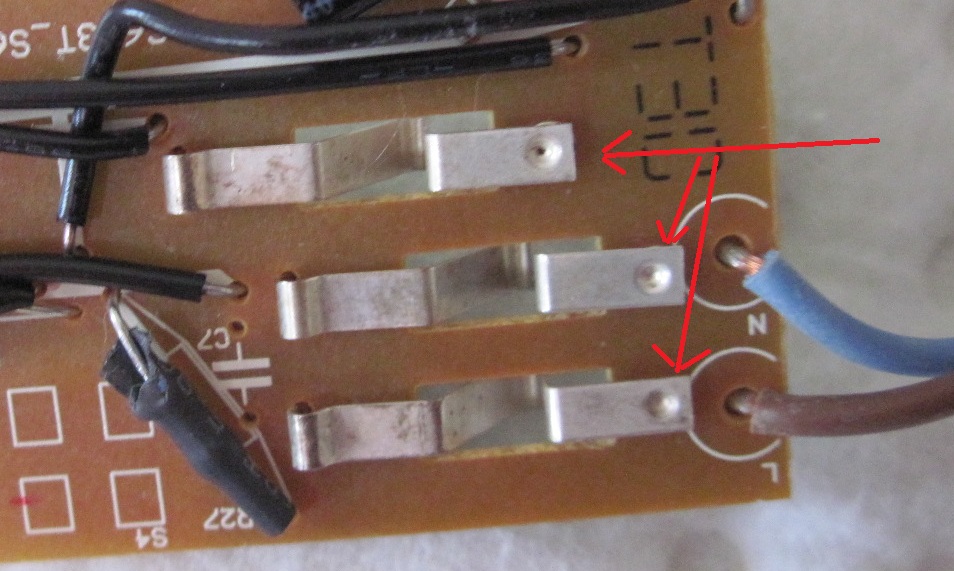

ich habe hier eine Heizdecke, die ich aus Neugier gerne mal "dekodieren"
möchte, um das Prinzip ihrer Steuerng kennenzulernen.
(Keine Angst die Steuerung werde ich nicht mehr an 230V anschließen)
kann mir jemand sagen was das sind in dem "pic1" Bild? sind das
Widerstände? die sind an der ersten Seite nicht festgelötet! für was
werden sie benutzt??

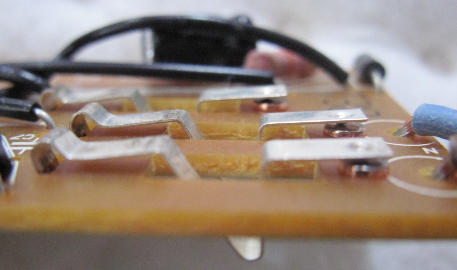

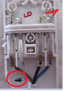

Bei "pic2" sehe ich das das Heizdraht zwei Leitungen hat, ich habe
gedacht das es nur eine Leitung ist, die durch den Strom heiß wird! Für
was brauche ich die zwei Leitungen? (Ich glaube durch die LEd werden
zwei zusammen geschaltet, aber bringt mir das mehr Hitze?)
Vielen Dank
Einschalten mit beiden Drähten in Reihe zur Leistungsviertelung, beiden
parallel mit Diode zur Leistungshalbierung, und beiden parallel für
volle Leistung.
Taster, zumindest die billigen Kontakte davon, den Knopf hast du wohl
abgebaut, das wird ein Drehregler/Stufenschalter sein der die
nacheinander runterdrückt, je nach Leistungsstufe.

am PIC1 sind es keine Taster, sonder irgendwie Drähte/Leitungen(oder
Widerstände) direkt zu L und N. Warum sie aber nicht direkt auf der
Platine sind weiss ich nicht!
Gast #2693050
ja Sie haben Recht, ich habe es nochmal geprüft, es sind wirklich die
"Aus" Taster.
Eine Frage noch: wie wird der "Heizdraht" erhitzt? mit der gerichtete
230VAC oder direkt 230VAC?

ja die (Gehäuse)Taster waren irgendwie auf der Seite und nur ein
verstecktes Teil war in Kontakt mit diesen Taster, deswegen habe ich die
am Anfang übersehen.
